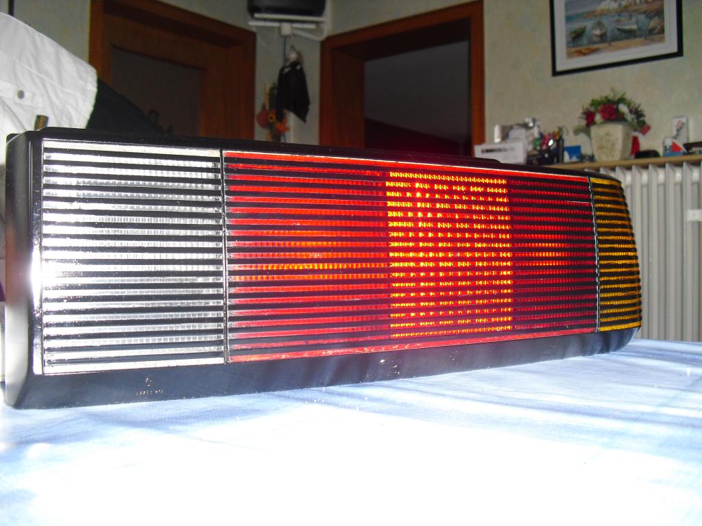

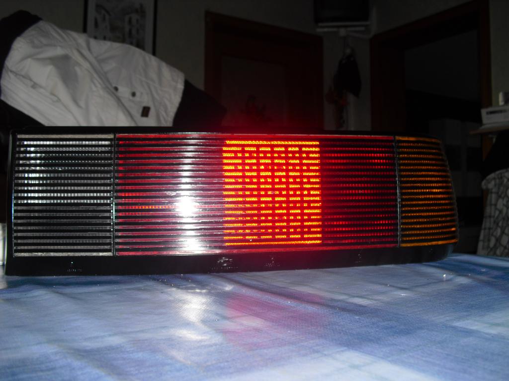

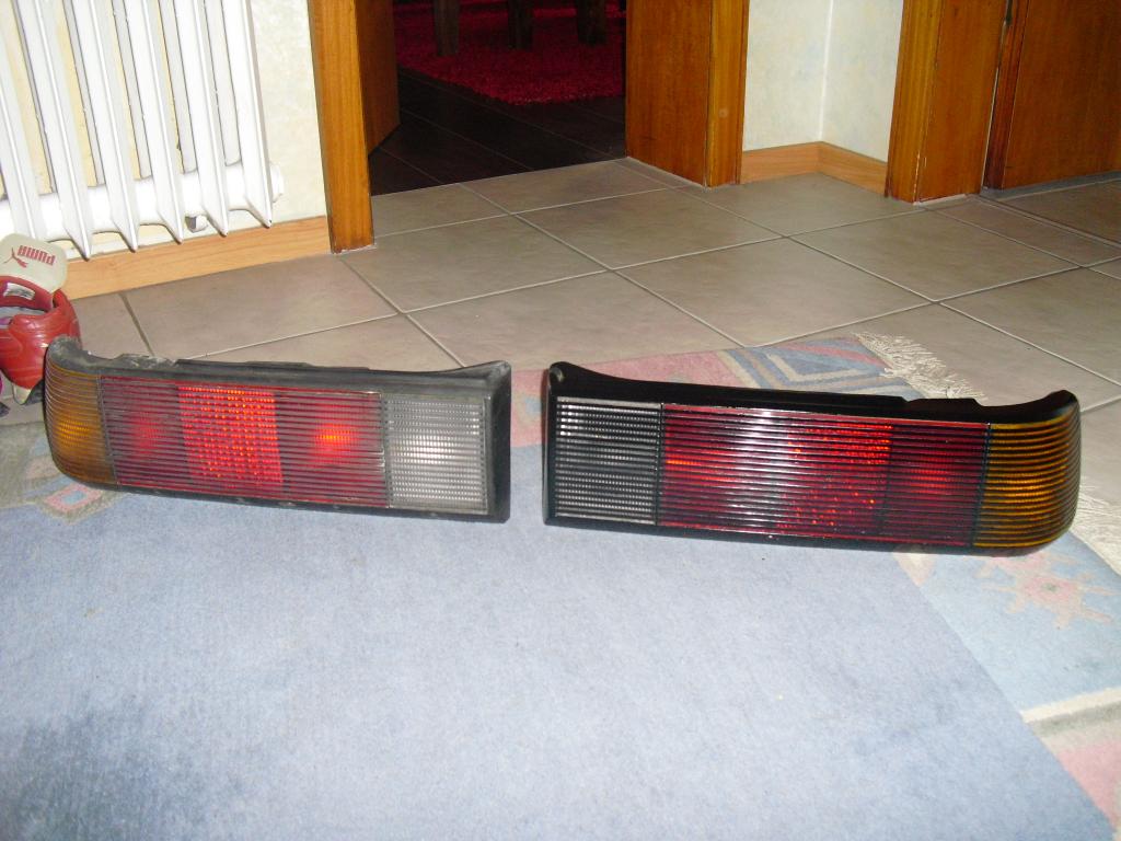

wollte mich nochmals bei euch im forum bedanken die mir bei meinem rückleuchten problem geholfen haben. funktioniert super mit dem abkleben und dann lackieren. echt super danke schön. hier schon mal paar bilder von der ersten leuchte die fertig ist die andere folgt. =) danke :cool:

Hey du, eine kurze Beschreibung was du gemacht hast, alternativ ein Link wäre schön. Das Ergebnis kann sich nämlich sehen lassen und vllt mache ich das auch mal bei Gelegenheit.

Habe die Rückleuchten gereinigt anschließend mit klebeband bzw Malerklebeband abgeklebt mit kleinem schrauben das klebeband in die rillen der rückleuchte gedrückt und dann mit einem cutter messer die überschüssige klebefolie abgeschnitten. (man kann auch 3mm dekorband benutzen hatte ich aber leider keine zeit für besorgen übers internet) und dann einfach mit 800 schleifpapier anschmirgeln und rückleuchte reinigen (nitro verdünnung) und dann mit (in meinem fall) Schwarz glänzend lackieren aus der dose...(habe 3 schichten drauf) und fertig. danach klebe streifen aus den rillen entfernen fertig ist sie =)
