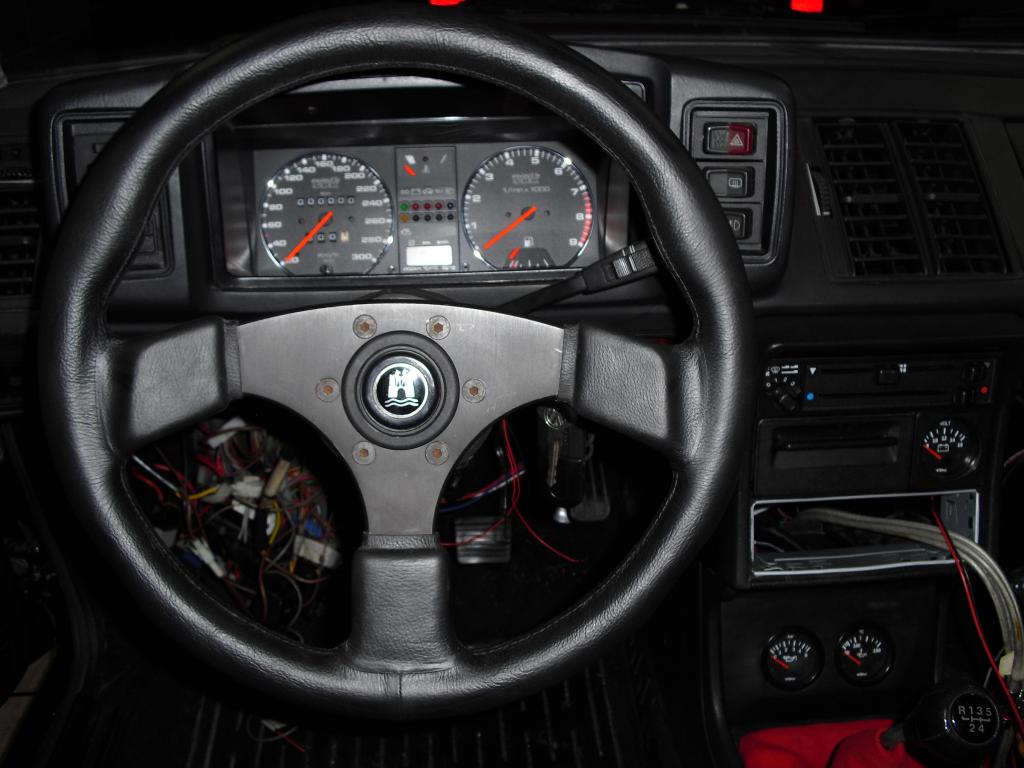

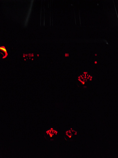

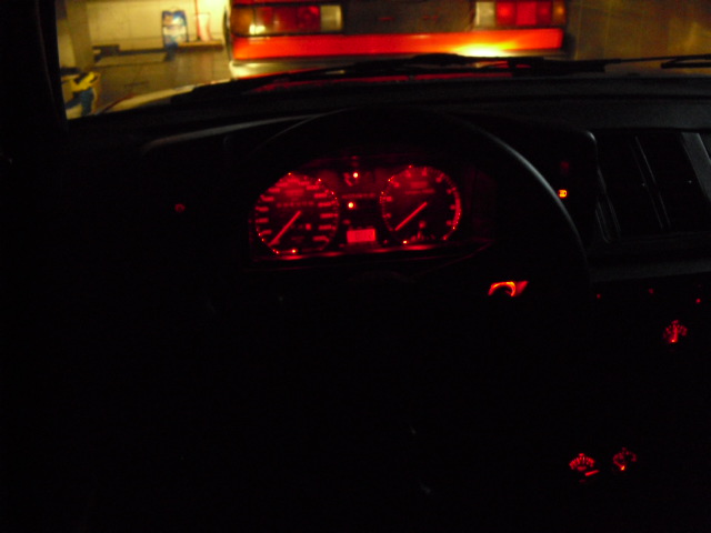

nach langer Zeit war ich am WOE auch mal wieder an meinem Projekt Tätig.
Jetzt ist mal das neue Lenkrad drin, die Beleuchtung ist fertig umgebaut und die Zusatzinstrumente sind drin.
Die Geber sind aber noch nicht angeschlossen.
Hier mal ein paar Bilder.
Dann lasst mal eure Kommentare Hören.

Das Lenkrad gefällt mir, wo kommt das her?

moin frank
einfach klasse!
das rot is zwar nich meins aber ich freu mich dass es voran geht. wennde jetz noch die wolfsburg durch das karmann rad ersetzt isses bestens
einfach klasse!
- Buggyboy
- Beiträge: 7779
- Wohnort: Ruhrpott
AW: Instrumentenbeleuchtung und Zusatzinstrumente
dr.scirado hat geschrieben:wennde jetz noch die wolfsburg durch das karmann rad ersetzt isses bestens![]()
So wie beim Dörk.
Ich sag ja Sammelbestellung
Das Rot ist im übriegen nicht schlecht, Überlege auch ob ich mal die Farbe wechseln soll.

Ist das schwer das rot umzubauen ? Und nebenbei ist es schwer tacho auf weissen hintergrund umzufunktionieren? Da ich ja eh Rote innenausstattung habe wäre das ne überlegung =)

wie ändert man denn bitte die beleuchtungsfarbe der mfa??

Klar muss ja mal weitergehen. Das die ganzen Leichen hier mal in die Gänge kommen.
Das mit dem Karman Rad wird nichts, das Wolfsburger Emblem gefällt mir besser.
Wo der gute gebaut worden ist sieht man ja schon auf der B-Säule.
Die ganzen Sachen umzubauen ist ne schöne friemelei.
Auseinanderbauen den grünen kram, falls vorhanden raus, und rote LED's samt wiederstand rein löten.
Für den Zigarettenanzünder bracuht man einen Roten einsatz.
Die Zusatzinstrumente sind vom Audi und haben eine rote Kappe auf den Birnen.
Die Beleuchtung von dem Tacho umzubauen ist auch nicht allzu schwer.
Den ganzen Grün kram raus und Rote LED's rein.
Allerdings die Scheiben und die Zeiger zu ändern ist nicht so einfach.
Hab ich erst selbst gemacht sah aber immer gebastelt aus.
Das Kombinstrument hier hab ich aber umbauen lassen bei SHK wie man seht.
-Geschwindigkeit bis 300km/h
-Passender Drehzahlmesser.
-Zwei zusätzliche LED's für Motorkontrolleuchte und Alarmanlage
-Chromringe
-Rote Zeiger
-Beleuchtung auf Rot
-Krazerfreie Scheibe
-Überprüfung und Bescheinigung das der Tacho richtig geht.
Das ganze ist genau so geworden wie ich es wollte. Sehr sauber gearbeitet und auch günstig wenn man ein funktionsfähiges Kombinstrument hin sendet.
Auf jeden fall friemel ich nicht mehr ewigkeiten rum, dann schick ich das lieber denen.
Grüsse

300 er tacho is aber sehr optimistisch. sonst siehts aber sehr gut und passend aus !! war es sehr teuer?

260 er Tacho hat ja jeder 16V.
Der Komplette Tacho Umbau hat 140€ gekostet.
Find ich nicht Teuer für den Aufwand.
