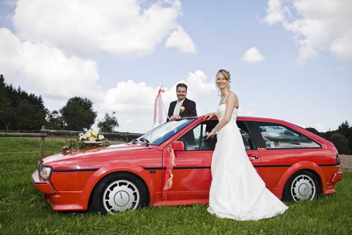

Hallo alle zusammen,
ich bin der neue hier. Mein Name ist Fips und fahr ein Scirocco GT II und brauch da mal Eure Hilfe.
Istzustand:
Mein Rocco ist ca. 80mm rund um tiefer und mit org. Pirelli Felgen und 185/60-14 bereit. Die Kotflügel sind nicht gebördelt und so sollen auch so bleiben.
Sollzustand:
Ich möchte die RM 012 entwerder auf 7 oder sogar mit 7,5 Zoll umschüsseln.
Nun mein Anliegen, hat dies schon jemand von Euch an einem Scirocco gemacht oder kann mir jemand Bilder posten, damit ich mal ne Vorstellung bekomme ob das so hinhaut.
Anbei noch ein Bild wie es momentan aussieht, aber nicht wundern die Fresse darauf bin ich, meine Frau ist ja gott sei dank hübscher :hihi:
Über Eure hilfe würde ich mich freuen.
Fips

Sind das ET33? Dann geht 7x15 mit 195/50 R15 hinten ohne Bördeln.

Wenn die Innenkotflügel (die Plastikschalen) raus sind, kann das bei ET33 noch klappen. Allerdings sind unsere Sciroccos da sehr häufig unterschiedlich, beim einen schleift es mit 80 mm Tieferlegung bereits (mal fahrerseitig, mal beifahrerseitig), beim anderen gibt es noch 2 mm Platz rund ums Rad, egal ob vorn, hinten oder oben am Rand des Kotflügels.
Definitiv sagen lässt sich das mMn nicht. Wobei du vorn ja noch recht problemlos die aufgesetzten Kotflügelverbreiterungen etwas nachschneiden kannst.

Ab und zu reicht´s sogar nur die oberen 2 Schrauben der vorderen Radlaufverbreiterung raus zu drehen um den letzten Ticken Platz zu schaffen. Aber alles stark ET abhängig. Also ET 25 ist vorne bei 7x15" Felgen für so ne Tieferlegung schon zu breit.
Wenn mal vorab versuchshalber die RM in noch 6,5" draufschraubst kannst doch in etwa abschätzen / abmessen, was möglich ist? :gruebel:
PS.:
Ihr gebt´s doch ein hübsches Trio! :thumb: :hihi:
