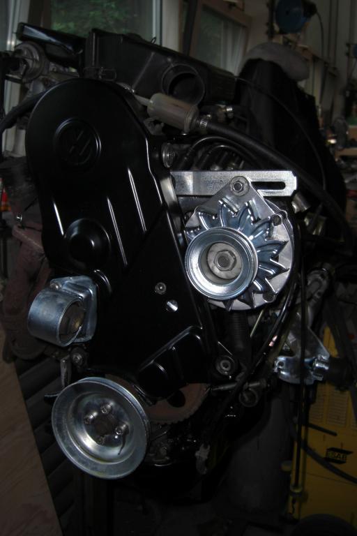

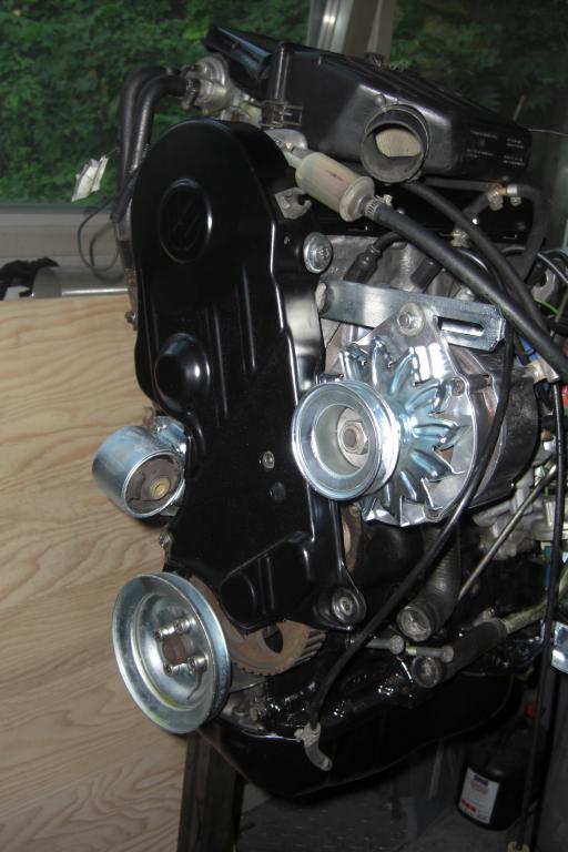

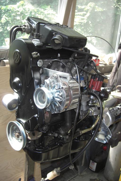

Hallo Thomas
Habe mal ein paar Bilder mit Angehängt da ist der Schutz drauf .Er ist komplett aus Metall. MKB FP Bj 76
Hoffe es hilft Dir.
Gruss aus den Bergen
Orlfred
[ATTACH]46490 46491 46492[/ATTACH]

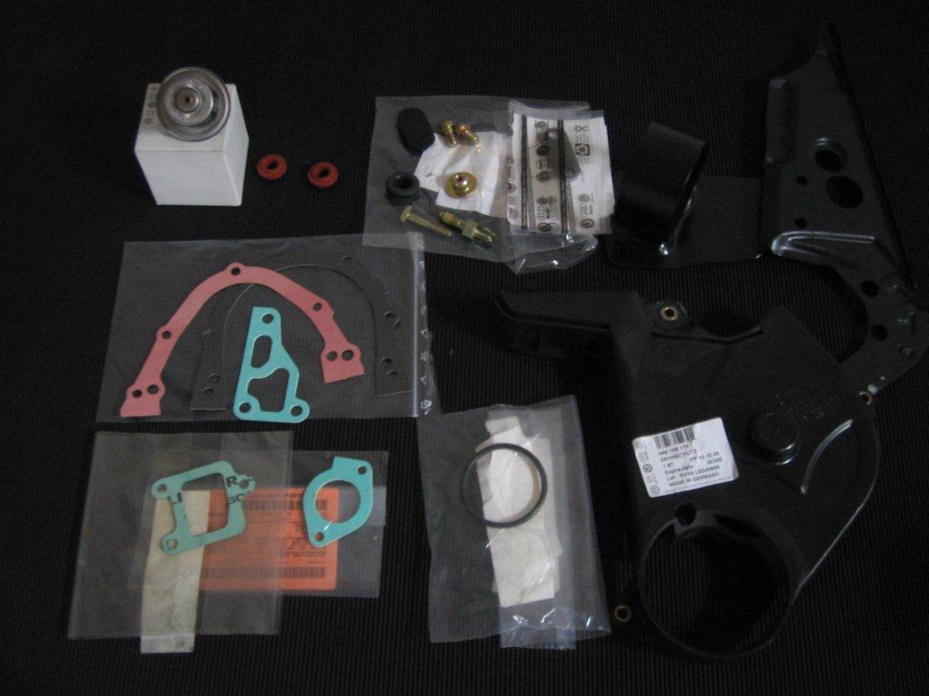

Hallo Orlfred
Danke für die Bilder, hab mich gleich mal auf die Suche gemacht und einen gefunden der so ausschaut. Nun hab ich da aber dazu gleich noch ein paar Fragen;
Wie ist es oben am Ventildeckel ist da noch eine Extra Abdeckung oder sieht man da das Nockenwellenrad?
Wie ist es an der Lima gibt es hier auch so ein Blech wie auf dem Bild oben rechts oder ist es sogar das gleiche?
Der Dateianhang Teile 30 VW Teile1.jpg existiert nicht mehr.
Gibt es für unten an der Zwischenwelle noch eine Abdeckung oder bleibt das so?
Gruß Thomas
