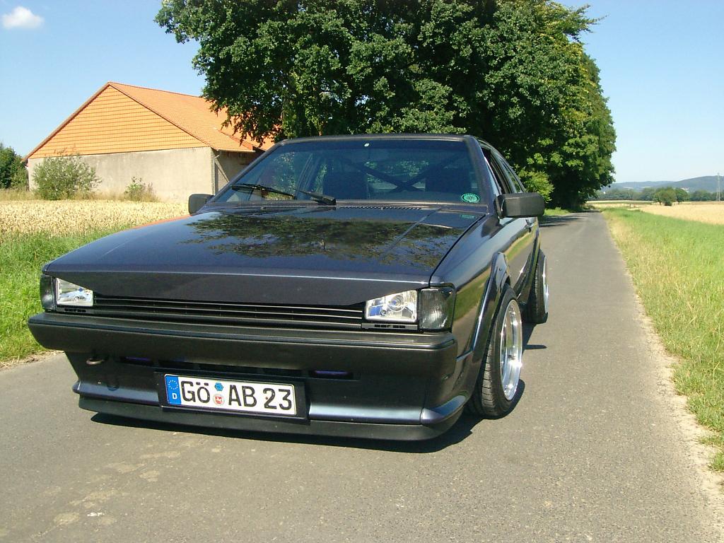

kann dir schonmal den mund wässerig machen mit bildern von meinem ;)
bild eins ET -5 hinten (Th line 3tlg.) vorne ET 5
bild zwei ET 0 hinten (Steffan bcw)

So wie auf den Bilder von Scala53B bekommt man die Felgen nicht eingetragen zu mindestens nicht im Rheinland.
