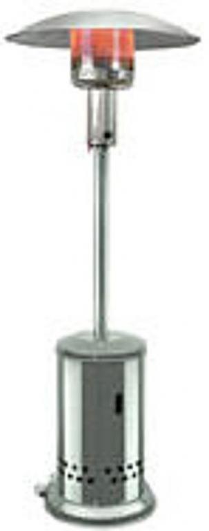

Letzten Winter hatten wir Leihweise so eine Gasbombe Jetzt hatte ich mir überlegt, uns für diesen Winter so einen Heizpilz anzulegen.

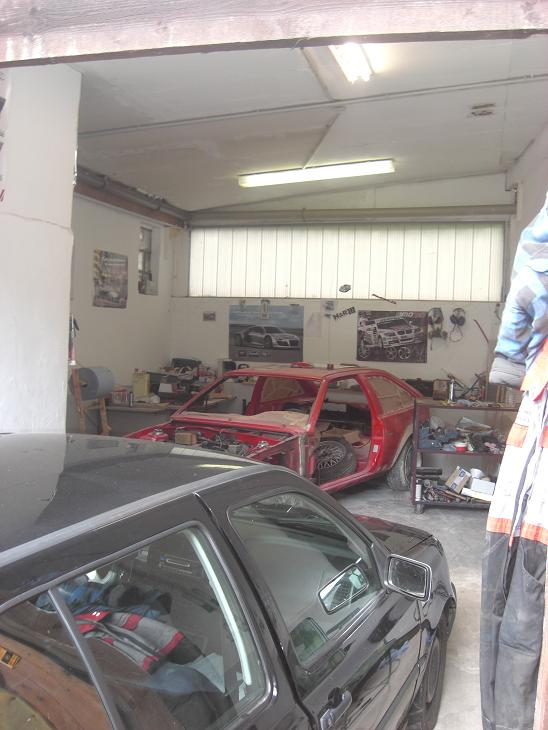

Hier ein Bild der zubeheizenden Fläche
Womit stocht ihr die Bude warm, wenn et kalt um die Schraubenschlüssel wird?

Die Pilze sind Wirkungsgradkrücken, viel Gas für wenig Nutzen... und offene Flamme in nem geschlossenen Raum ist immer tricky... ne Dieselkanone, wenn die Luft von aussen angesaugt werden kann, ist da brauchbar oder gut dämmen und nen Ölradiator... kommt auf deine Stromrechnung an, die du produzieren darfst.
Ich stell mir immer nen Heissluftgebläse inn den Rücken, da wo ich gerade wackel und irgendwann überschlägt auch der Raum dann, wenn man lange genug werkelt.

Also ich kann aus eigener Erfahrung nur sagen, dass so ein Pilz maximal den Türsteher vor der Disko warm hält...
Absolut schlecht diese Dinger um einen ganzen Raum zu heitzen.

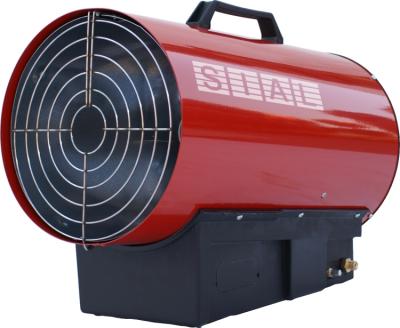

Die GAsbombe finde ich von der Wirkung her immernoch am besten, mach schnell alles warm!

Gasbombe

En Ofen wäre schon ne feine Sache. Doch nicht dat dauert immer, bis man den am laufen hat, oder?
Ich glaube ne Standheizung wäre für meine Halle wat zu klein.
Wobei die Idee nicht schlecht ist.
Also kommt so ein Heitzpilz besser nicht in Frage, wah!?
