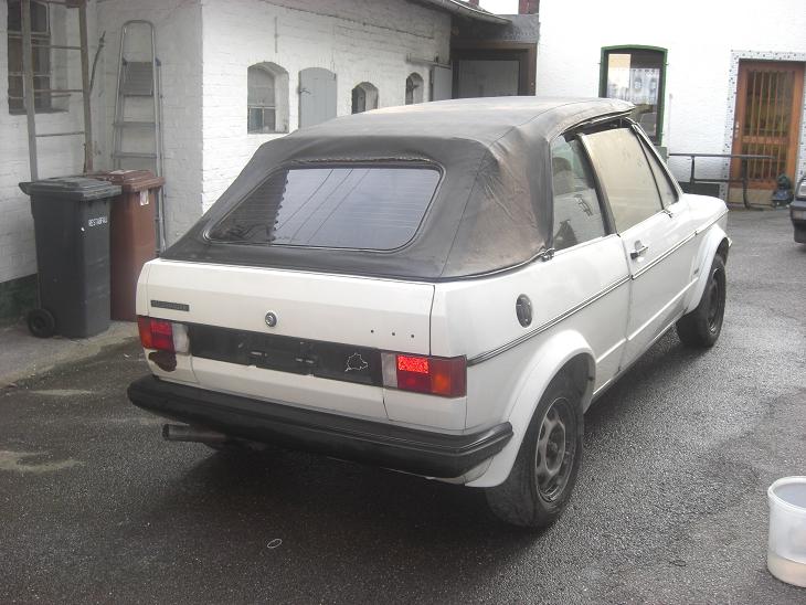

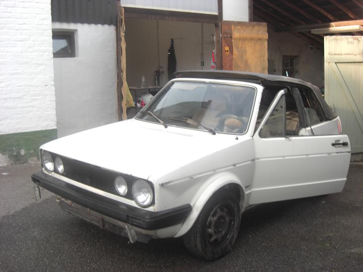

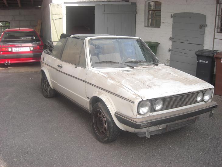

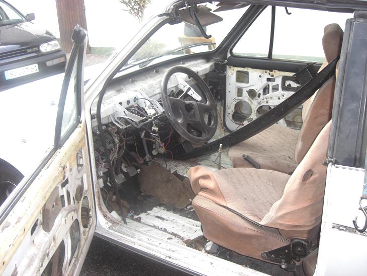

Sitz ich heute Nachmittag in der Halle, kommt mein Bruder um die Ecke, der mit meinem Auto unterwegs war "komm mal schnell mit!"
:gruebel: "Wat denn nu los ... und wo ist mein Auto?"
15min später dann das!
:baff: Dat war jetzt alles andere als geplant!
Wat mach ich denn jetzt? :gruebel: :gruebel: :gruebel:
Is der et wert? ich mein, unbegrenzt Platz hab ich jetzt nu auch nicht. :cry:
BJ:??? Brief bekomm ich noch / MBK:DX / Dach is feddisch

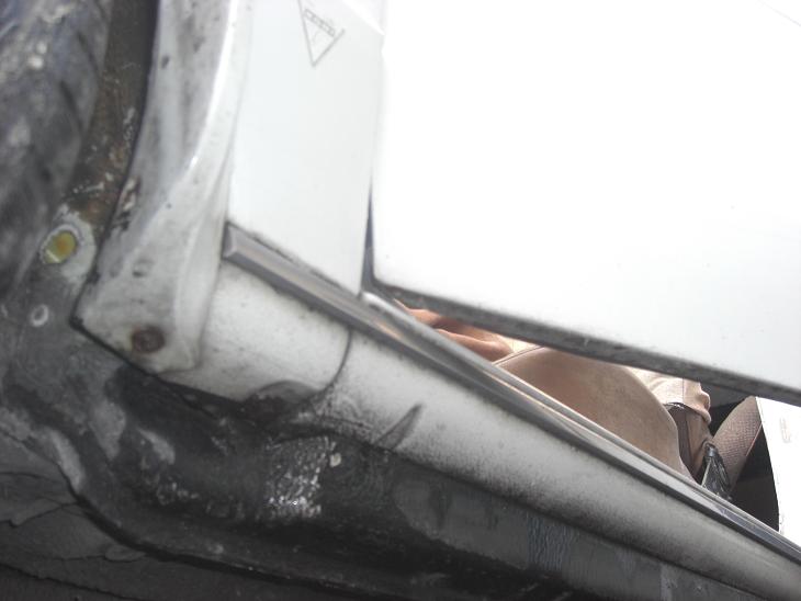

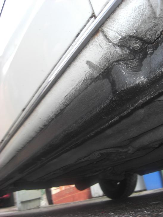

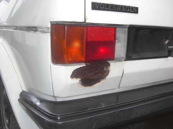

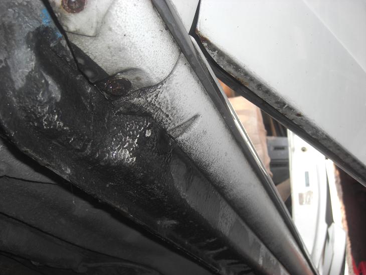

was hastn für das Häufchen noch hingelegt ? Is ja schon recht ordentlich "krebsig"

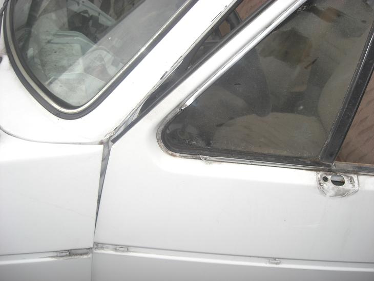

Ich mach mir da ein paar Gedanken wegen dem Verdeck. :arschabfrier:
Sowas ist ja immer mit einigen Kosten und arbeit verbunden. :noidea:

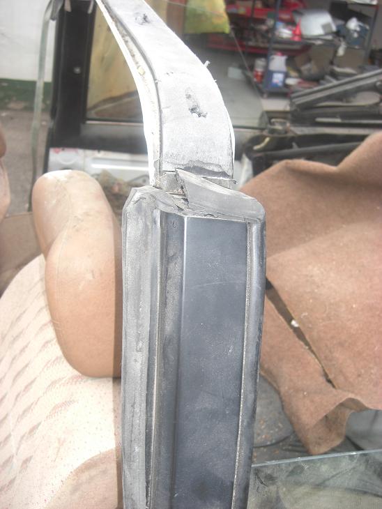

Das jetzige hat div. Risse und die Scheibe hinten ist sitzt auch nicht mehr so wie sie soll. :erschrecken:
Zumal ich dat Dingen noch nicht mal richtig zubekomme. An der A-Säule verschließen ist nicht.
Liegt das eher am Gestänge oder an dem Stoff? Mir fehlen da etwa 1cm zum einhacken.

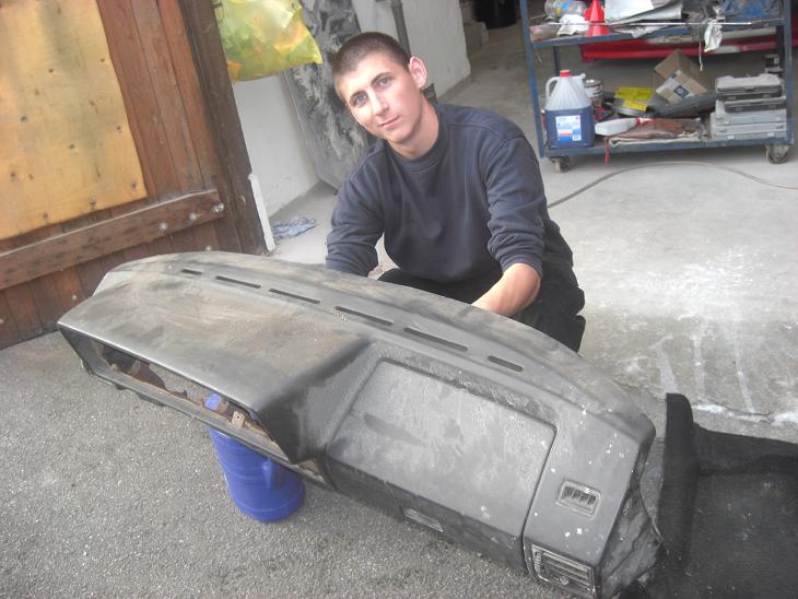

Weiß jemand, ob der Amaturenbrett vom 2er Scirocco in die Schüssel passt?
Hab zwar noch das Orginale aber der Tacho fehlt. Vom Scirocco hätt ich noch alles da.
[sigpic][/sigpic]

ja "krebsig"
= vergammelt, oder auch rostig ;-)
ne neue Aussenhaut ist nicht billig... meine damals hat 1500 gekostet.
aus Stoff, mit Glasscheibe hinten
Das war 2002

A-Brett wird so mal eben gar nicht passen. Lieber ein gebrauchten Tacho besorgen.

Vom Rost her hab ich schon schlimmeres gesehen. Klar, unter dem Rücklicht müßt en neues Blech rein.
Soweit ist das aber ne gute Basis. Radläufe und Schweller sind super.
Ich bin mir auch nich so sicher, ob ich den behalten soll, oder ob ich ihn wieder verkaufen soll, weil Baustellen hab ich bei weiß der Geier genug.

Moin!
Ich persönlich würde den wieder fertig machen. Verdeck ist zwar eine saumäßige Arbeit, aber machbar. Mit dem Schließen des Verdecks musst du mal schauen, die Verdeckhaken kann man einstellen. Mit der Frontscheibendichtung sei bloß vorsichtig, denn den Chromkeder kann man zwar noch kaufen, aber die Dichtung für den Keder gibt es meines wissens nach nicht mehr.

Den kann man auch wieder fit machen, der ist ja nicht Kernschrott.
Hab gesehen, die Hacken zum einhägen kann man verstellen,
hab sie etwas rausgedreht, hat aber nicht ganz gereicht und kaputt machen wollte ich jetzt auch nix.
Mal ganz blöd gefragt, wie ist das denn mit dem Gestänge? Woran sehe ich das denn,
ob ich jetzt nur ein neues Verdeck oder auch en Gestänge brauche? Was ist denn in der Regel kaputt?

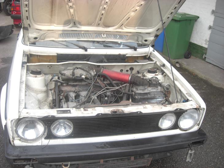

Das Gestänge komplett kannst du erst sehen, wenn du die alte "Gummipelle" etc runtergenommen hast. Ich kann aber sagen, dass ich bisher bei noch keinem Cabrio ein defektes Getänge gesehen habe und mittlerweile habe ich so um die 50 Verdecke getauscht. Den passenden Motor hast du ja schon, auf dem ersten Bild kann man ja schon das rote "Schlachtopfer" sehen :lol: . Kannst ja mal einen schönen Umbaubericht machen. Tacho kannst du mit leichten Anpassungsarbeiten auch von einem Scirocco nehmen, hab ich auch.
Sieht ein wenig so aus, als ob das Verdeck sich "gekürzt" hat und dadurch ein wenig zu stramm sitzt, vielleich klappt es deswegen nicht mit den schließen. Wenn du es wirklich wieder aufbauen willst kannst du das Verdeck von B zu B Säule ein-, durchschneiden und dann schauen ob es komplett schließt
