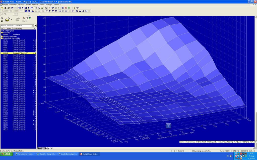

Habe mir mal die Testversion von WinOLS gezogen. Weiterhin habe ich mir die wahrscheinliche Orginalfahrzeugdatei meines Steuergeräts von Chiptuners.org mal zu Testzwecken geladen. Kennfelder finden ist mit WinOLS ja nicht so das Problem.
Hier wäre zB. das Standardeinspritzkennfeld.
Meins auf dem gechippten Steuergerät sieht etwas anders aus, speziell im hinteren, oberen Bereich
. Allerdings muß ich das erstmal auslesen können. Dafür fehlt mir noch ein wenig Equipment. Ist ein 40TSOP Chip. Denke mal, das ist so der sinnvollste Weg.

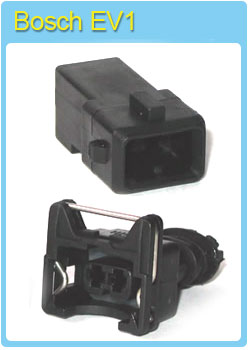

In diesem Zusammenhang möchte ich doch nochmal nachfragen, ob jemand eine Bezugsquelle für Bosch EV1 Stecker (male) hat? Finde nur Anbieter in Amiland oder in Rußland.
Gemeint sind diese hier und zwar der obere davon:
