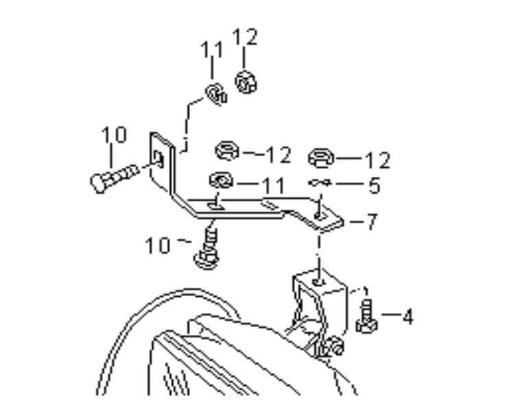

Habe mir von Nebelscheinwerfer von Hella besorgt und will sie an meinem Scirocco II GT montieren.
Hier als Beispiel an nem Golf.
Zur Montage:
Habe gelesen, dass man die an den Metallteilen der Stoßstange-Aufnahme befestigt. Hat auch auf der Fahrerseite super geklappt. Loch gebohrt und fxiert.
Auf der Linken Seite ist allerdings der Abschlepphaken im Weg...wie habt ihr die befestigt?

Eigentlich werden die an dem Stoßstangenhalter geklemmt, da gibt es einen besonderen Halter der dann beim Abschlepphaken nicht im Weg ist.

hm...könntest du mir den genauen Ort von den haltern beschreiben oda mal en Foto machen?

AW: Nebelscheinwerfer montieren
533 941 707 A
533 941 708 A
und ab zum Freundlichen
das Bild dazu für Selbermacher
Gute Zusammenarbeit
Teil Sieben ist die oben angegebene Teilenummer
Die hab ich mir auch geholt, funzt super und sieht auch noch schön Ori aus und man kommt auch im eingebauten Zustand wieder gut hin.Buggyboy hat geschrieben: ...
Man sollte aber auch dazu sagen, dass um die richtig zu montieren, mE die Stosstangenhaut runter muss... weil wer soll sonst die Schlosschraube gegenhalten unter der Stosstange
