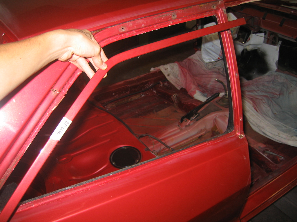

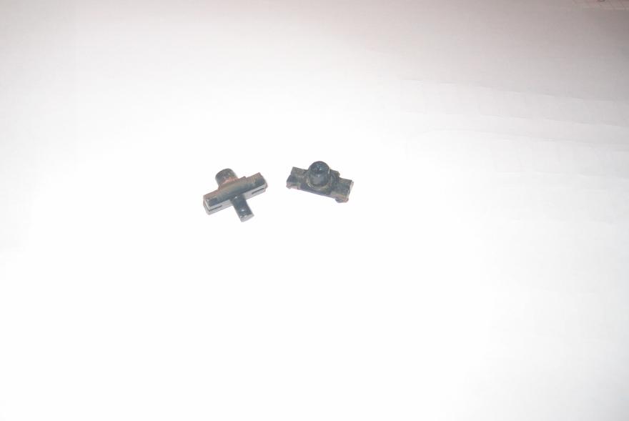

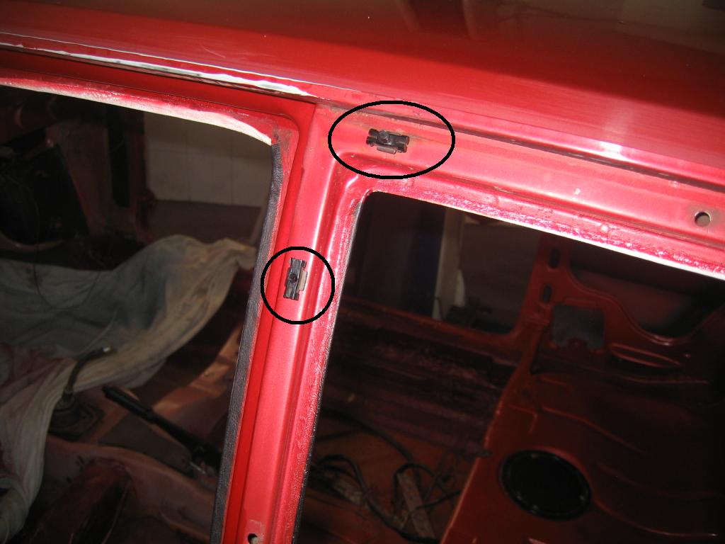

Hallo!
Ich hoffe mir kann jemand helfen, suche 16 Clips zum befestigen der Metallleiste über dem hinteren Fenster vom Scirocco 1.
Habe bei VW nachgefragt aber diese sind seit 1998 in Österreich nicht mehr lieferbar.
Hat jemand noch ein paar rumliegen?
mfg Andreas

Hi Andreas,
hatte das selbe Problem, konnte aber nach langem Suchen doch irgendwo noch wleche auftreiben. Falls Du wenigstens die Aussenteile aufgehoben hast, dann lass' Dir einfach von jemandem die inneren Spreizdübel (sind leicht konische Zylinder) aus Kunststoff oder Alu drehen. Alternativ kannst Du Dir Madenschrauben besorgen, die im Gegensatz zur Originallösung den Vorteil bieten, dass sie sich wieder nach aussen entfernen lassen.
Hast Du's schon bei Classic Parts versucht?

JA habe mir die außeren Teile aufgehoben nur 3 davon sind kaputt. Selber kleine stifte machen ist kein problem, nur mit schrauben ist eine echt gute Idee! Danke!
Nein bei classic parts habe ich noch nicht nachgefragt, hat jemand die art.Nr. für die clips?
mfg Andy

VW-Teilenr.: 531 845 329. Ist bei Classic-Parts nicht mehr lieferbar.
