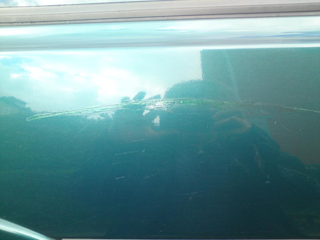

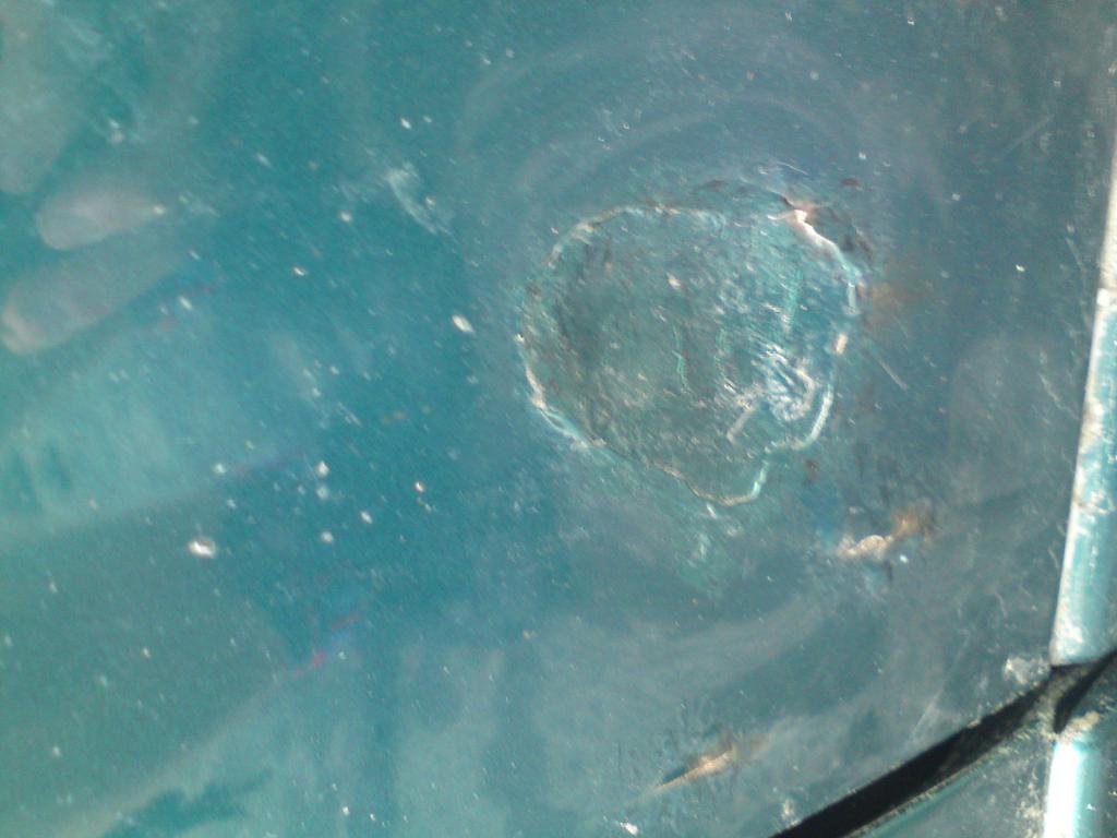

2. das hauptsächliche Problem hier is eigendlich weniger das es unschön aussieht sondern hauptsächlich der Rost. Da ich ein sehr begrenztes Budget hab kann ich mir keine Komplettlackierung leisten möcht aber auch nich das da was weiter- bzw. durchrostet (kann ma da was machen in Richtung Teillackierung und wie bekomm ich den lack am besten in Richtung des Lacks am Auto (is ja seit 20 Jahren drauf und sieht daher denk ich nich mehr aus wie am ersten Tag)
oder gibts vielleicht auch andere Möglichkeiten?

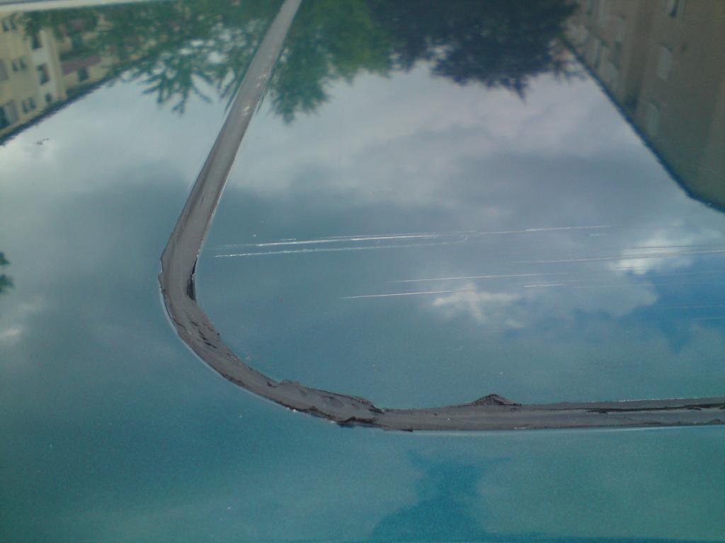

3. Schiebedach: wie ma auf einem der Bilder sieht wurde des abgedichtet (irgend ein gummiartiges Zeug) und die Kratzer im Lack entstehen wenn ma des schiebedach aufmacht nu will ich am liebsten die vom Vorbesitzer angebrachte Abdichtung entfernen und das Schiebedach wieder gängig machen, was brauch ich dafür, was kostets, wo bekomm ichs her und wie geh ich am besten vor

schiebedachdichtung gibts beim freundlichen
das dach hatte wohl mal einer raus und nicht richtig eingestellt, daher die kratzer.
um die dichtung zu tauschen muß es ja eh wieder komplett raus

wie stell ich das ein
und vor allem was kann ich tun mit dem genialen gummiartigen Abdichtmaterial wie bekomm ich des runter (klebt verd**** gut)

der freundliche ist die VW Vertragswerkstatt.
Das Dichtzeugs musst einfach raus fummeln und dann den grund suchen warum es undicht ist/war (abläufe verstopft?)
Kratzer kannst evtl. beim Lackierer per Spot Repair entfernen lassen, kostet nicht die Welt. Das mit dem Rost wird wohl aufwändiger... müsstest evtl. schweißen...
was ist denn alles vom Rost befallen?

Ist nur Karosseriekleber-dichtzeug.
Mein Tip: Eisspray aus der Apotheke drauf und abziehen.
Bei der Wärme grad ist das wie frischer Kaugummi.

der Rost is nich viel bischen was am Fenster hintere Sitzbank links am Gummi (3-4 mm breit und 1 cm lang) bischen was an der Faherertür wo die delle is und noch ´n paar ganz kleine sachen über des Fahrzeug verteilt ^^ nich viel aber halt beser gleich ausbessern bevors mehr wird ^^

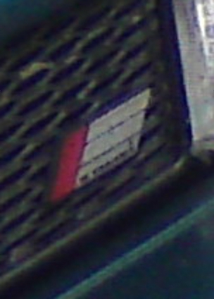

sin keine kleber bezieht sich auf den Zigarettenanzünder (nützlich für einen nichtraucher ^^) und die Kappen auf den (weis nich wie ichs nennen soll) Türinnenverriegelungsknöpfen?
weis nich ob des sons noch was mit sich bringt des weiteren is im ?Kühlergrill? noch so ein Emblem wo Kremer oder Kramer oder so draufsteht (würd ja nachschaun gehn aber drausen is schon dunkel ^^ )

das mein ich ^^
weis wer für was das is?
