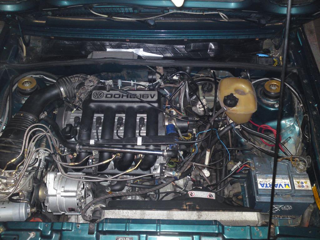

So muss das aussehen:

Jau hab ich mir schon gedacht das dat nbischen anders aussehn muss. Danke schonma fürs Bild. Dann muss ich halt probiern die Lichtmaschine ne Etage tiefer zu kriegen. Vieleicht gehts ja mit nem andern Halter.
