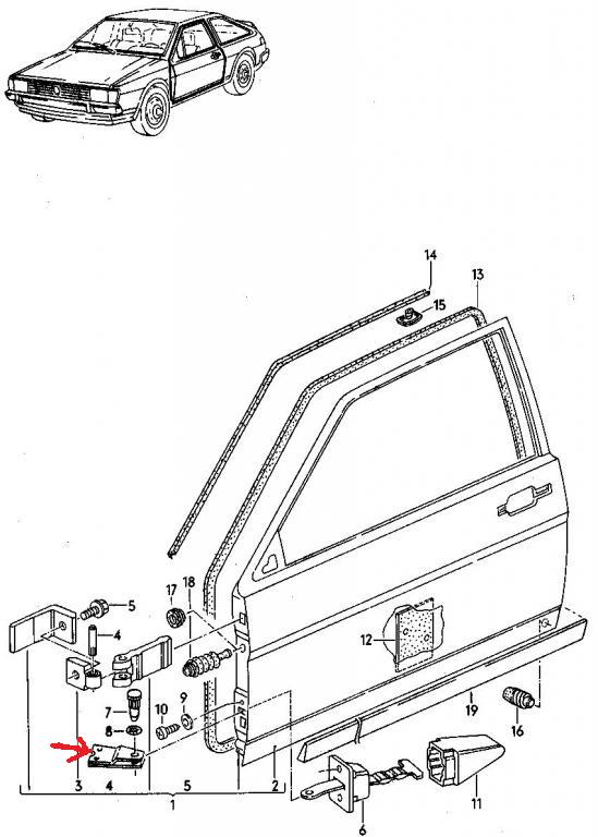

Na ja die Schaniere direkt sind es ja nicht,sondern das Fangband! Das ist auf der einen Seite an der Tür dran und an der anderen Seite an der Karosserie. Und da wo es an der Karosserie dran ist ( von der innenseite der A Säule sozusagen) da ist es abgerissen. Und dadurch schlackert das Fangband immer rum.
In den Beiträgen steht zwar drin wie man ne hängende Tür wegbekommt, im 2 Link seite 2 is Bild ,das Teil wo die Schraube (5) durchgeht is ab! Und das ist wie er im Beitrag schreibt gschweißt!!

AW: Türfangband
Meine frage ist aber trotzdem nicht beantwortet!
Die da wäre:
Das Teil wo der Pfeil hinzeigt ist locker, und die frage ist wie bekomme ichs wieder fest??
Das ist wohl von innen an die A Säule geschweißt denke ich!!??#
Kommt man da ra indem man den Koti abnimmt??
Die da wäre:
- Beiträge: 12657
AW: Türfangband
Ist es weggerostet?
