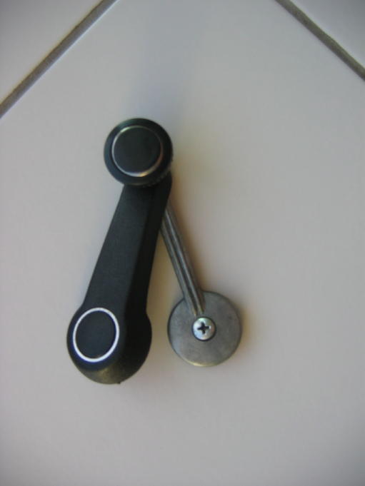

ich wollte bei mir die türverkleidung abnhemen bin aber an der fensterkurbel gescheitert, kann mir bitte jemand verraten wie ich die abbekomme?
haltet mich bitte nicht für dumm nur ich will nichts kaputt machen.....

Ist ne Kappe Quasi vorne drauf, das Plastik, vorsichtig mit nen Schraubendreher abmachen, da drunter ist das Schräubchen.

die ganze Plastikkappe, nicht nur das kleine runde Ding, was so aussieht als wäre es eine Kappe über einer Schraube.

Kerstin hat geschrieben:Ist ne Kappe Quasi vorne drauf, das Plastik, vorsichtig mit nen Schraubendreher abmachen, da drunter ist das Schräubchen.
Quasi so
