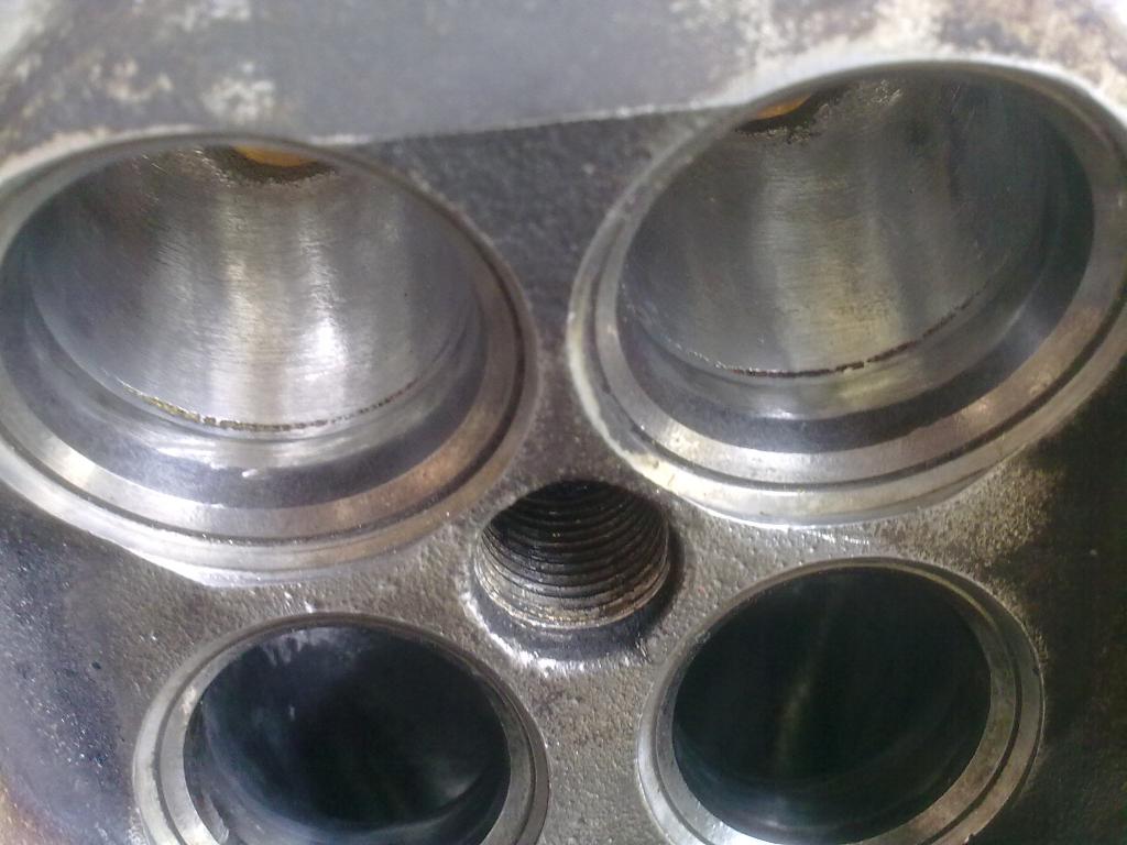

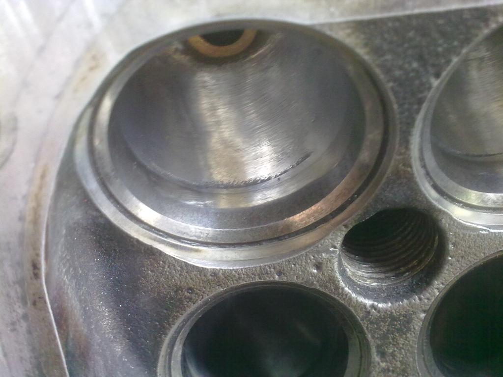

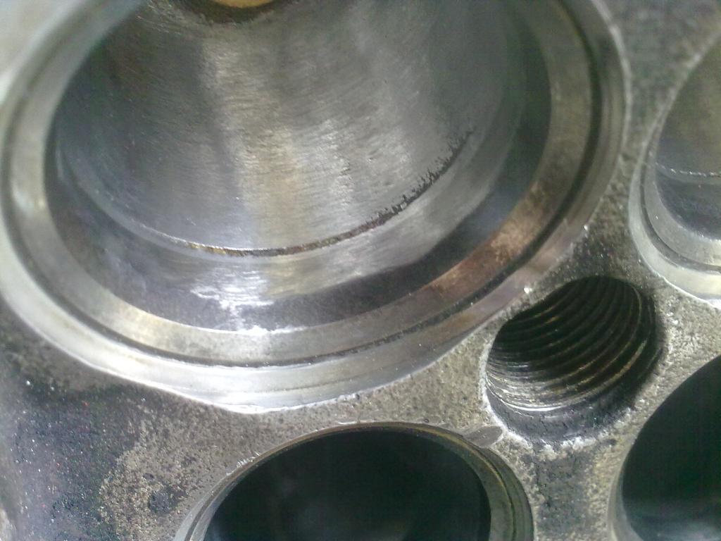

Hiho,
wollt euch mal fragen was ihr dazu sagt.
Schlecht? oder in naher zukunft schlecht wenn er so weiter läuft? oder egal?
MfG
Niklas

Hi,
keine Angst, das sind Vertiefungen, die vom Guß des Kopfes stammen. Ein Vorbesitzer hat wohl schonmal den Kopf durchgeschliffen. Die Stellen hinter den Sitzringen sind, sind bei allen Köpfen vorhanden. Bei manchen ist der Spalt größer, bei manchen kleiner, je nachdem, wie gut der Guß war. Weiter nix.
Wenn Du eine stärkere Kopfbearbeitung in Betracht ziehen solltest, werden die Ventilsitze ja ebenfalls zumindest mit aufgeweitet, sprich der Sitz nach außen gelegt und die mittlere Bereich mit 75° Fräser aufgeweitet. Wenn dann alles angepasst und verschliffen ist, sind auch diese Stellen weg. Stören tun die aber nicht und der Einfluß auf die Gemischbildung/Einströmverhalten ist auch, wenn überhaupt, minimal.

Super, da bin ich ja erleichtert...
Danke für die schnelle Antwort.
