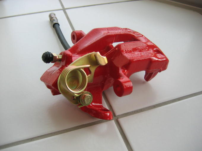

bin gerade dabei meine bremszangen neu abzudichten und zu lackieren.
Lack hab ich schon da, hitzebeständig natürlich.

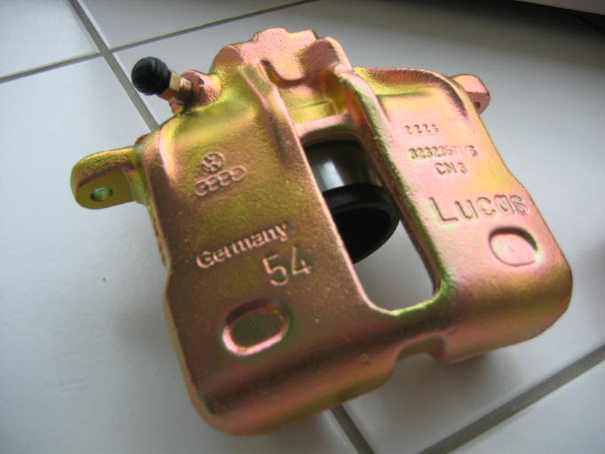

Wenn der Kolben raus ist, sandstrahlen, Entlüftungsnippel drinlassen und auch den Bremsschlauch, wenn der neu kommt oder noch nen alten Nippel reindrehen. Für die Öffnung des Kolben habe ich mir einen runde Pappe ausgeschnitten, dadrauf einen alten Fahrradschlauch geklebt. Den ganzen Hohlraum mit Papier ausstopfen und dann die Pappe mit dem Gummi drauf (in die Vertiefung, wo die Manschette normal sitzt, reinklemmen) und dann ab zum Strahlen. Danach einfach lackieren oder noch schöner pulverbeschichten. Und wenn es top sein muß, vorher noch gelbchromatieren. Und zum Schluß mit neuen Gummiteilen wieder zusammenbauen.

Oder einfach mit der Drahtbürste auf der Flex den groben Rost runter richtig feuern, dann entfetten und Hammerite drauf... ;-)
Danach kannste auch wieder neue Manschetten usw einsetzen... fertsch !

wobei die strahlen und geldchromatieren variante ca 20x solang hält..
(Warum eigentlich gelbchromatieren? hattest du grade die möglichkeit dazu, oder is das besonders thermisch stabiel? )
