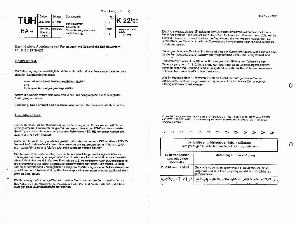

[ATTACH]40364[/ATTACH]
Ob das anerkannt wird? und erstmal den passenden Scheini finden...

AW: Zulässig in der STVO
Buggyboy76 hat geschrieben:Was der Tüv zu den zb. Neoplan Linsen mit Xenon sagt, wäre ne Frage wert.
Bei mir nein!!!
Der wollte nicht mal, daß man die Neoplan Linseninnereien gegen eine Xenon Linseneinheit tauscht, weil im unteren Bereich die Streuscheibe bei den Neoplan Scheinwerfer einen leichten Riffel hat. Sein Vorschlag wäre gewesen das Glas gegen das klare Glas eines Xenonscheinwerfers zu tauschen.
Und der Einbau von so einem Brenner sehen die gar nicht gerne, weil der Scheinwerfer eben nur mit Halogenbirnen geprüft wurde.
Man hört zwar immer wieder mal manche in den normalen Halogenscheinwerfern Xenonbirnen eingetragen bekommen haben, aber diese Eintragung ist wohl nix wert.
Und von so Xenongutachten, die von Vereinfachungen beim Einbau von Xenonscheinwerfern berichten, sind scheinbar alle 'selbstgezimmert'.
Eventuell tut sich jetzt was, weil ich kürzlich gelesen habe, daß ich meine Hella einen Xenonbirne entwickelt mit geringerer Leistung (25W) die eine geringere Lichtmenge liefert , die unter der Grenze ist, bei der man die SWR und die automatische LWR braucht.
Soll aber genau so viel Licht bringen wie normales Xenon.
