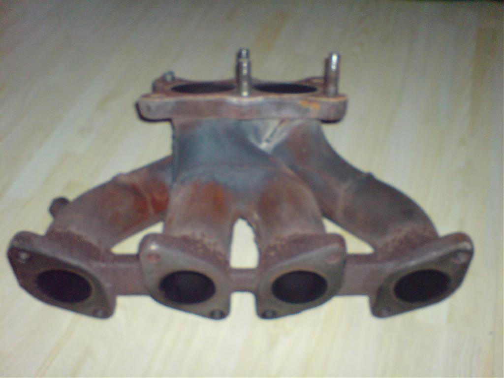

Hallo Ihr lieben - ich bin´s mal wieder :-)
Ich hab einen riesigen Riss in meinem obengenannten Abgaskrümmer. :-(
Nun suche ich einen neuen (hab schon im Forum inseriert).
Da die Dinger auch gebraucht recht teuer sind (und dann meist auch mit einer Macke behaftet) bin ich am Überlegen ob ich mir nicht einen Fächerkrümmer montieren soll.
Da gibt es einige schon ab 150 neu.
Das verrückte - die für den Scirocco 16V sind auch irre teuer (ca 345).
Die für den Golf 2 16V (beides mal der PL-Motor) sind meiner Meinung nach baugleich und wesentlich billiger. Selbst vom gleichen Hersteller. :-( (
Das gleiche gilt für den orginalen Abgaskrümmer.

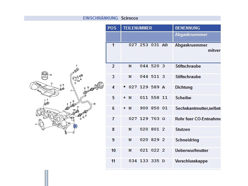

Scirocco = 027 253 031 AB (263,59€)

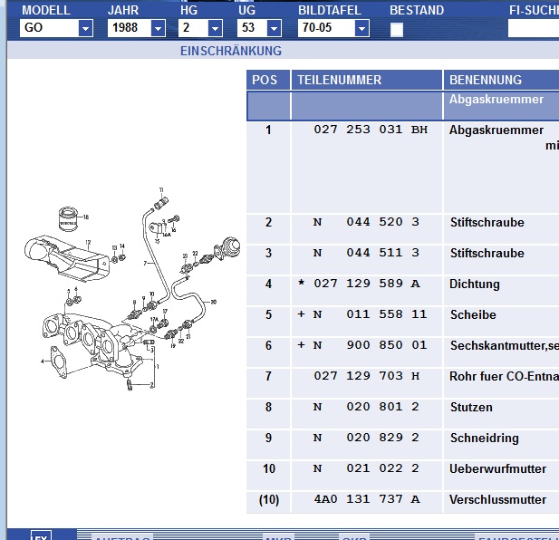

Golf = 027 253 031 BH (224,91€)
Angeblich soll auch der Krümmer mit der TN 027 253 033 passen. Doch dafür habe ich keine weiteren Daten gefunden, auch nicht zu welchen Typ der genau gehört.
TN wird in keinem der beiden Kataloge aufgeführt.
Was meint Ihr dazu und was ratet ihr mir.
Wichtig ist mir das ich nichts zu verändern brauche und das mein E2-Kat dran passt.
:danke2: und Lg vom Bodensee Eure Shara16V

Es passt weder der originale Gusskrümmer noch ein Fächerkrümmer vom Golf 2 an den Scirocco.
Im Übrigen ist beim Golf 16V der Kat an das Hosenrohr angeflanscht.
Beim Scirocco 16V sind Hosenrohr und Kat ein Teil.
MfG, Sven. :wink:

Der Krümmer ist doch aus Stahl, hast keinen zur Hand der den (übergangshalber) schweißen könnte?
Mfg, Christoph.:wink:

Der Krümmer ist Guß - das kann man laut unserem Schlosser nicht schweißen :-(
Das einzige wasetwas bringenkönnte ist - Krümmer mit Bitumendichtband "verbinden". Doch das kann keine Endlösung sein.
@Sven
Beide Krümmer sind bis zu dem Teil wo die Federn sind identisch. Ob es danach anders weitergeht ist mir im Prinzip egal.
Soweit ich gesehen habe gibt es auch Fächerkrümmer die diese "Schnittstelle" haben.
Lg vom Bodensee :wink:

Den kann man schon schweißen! Gusselektroden gibt´s ja auch. Aber Egal.
Ich bin mir nicht mehr sicher, aber das Hosenrohr vom Golf 2 ist wohl anders, sprich die Verbindung vom Krümmer zum Kat.

Man kann die Gusskrümmer schweißen.
Das kann aber nicht jeder.
Die Krümmer von Golf und Scirocco sind sehr wohl unterschiedlich, auch wenn man das auf den Bildern aus dem Teileprogramm nicht sieht. ;-)
Die beiden Ausgänge des Krümmers sitzen beim Scirocco mittig (siehe Bild im Anhang), während sie beim Golf etwas in Richtung Fahrerseite verschoben sind.
MfG, Sven. :wink:

Das hab ich nicht gewusst :-)
Ein Glück das es das Forum und fähige Mitglieder gibt :kiss:
Das hat mich dann doch davor bewahrt unnütz Geld auszugeben.
Nur blöd das es in der Explosionszeichnung nicht erkennbar ist. Grrrrrrrr

logo kann man den Schweißen. Mein Vater hat mir meinen mit nem SChutzgasschweißgerät geschweißt. Der ist jetzt schon seid 7 Jahren dicht. :-) )
Und das mit ca.5cm Riss.
Soweit ich weiß, idealerweise den krümmer schön warm machen (Ofen oder Brenner), dann klappts mit dem schweißen besser.
Gruß Christian
Edit: Fächerkrümmer(bausatz) gibts afaik von bearsportparts für 180Euro?! Der ist nur Punktgeheftet. Drunterbauen, weiter anpunkten, endschweißen fertig, nur kein TÜV.
