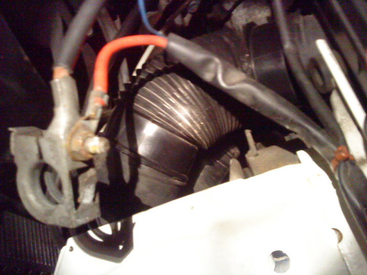

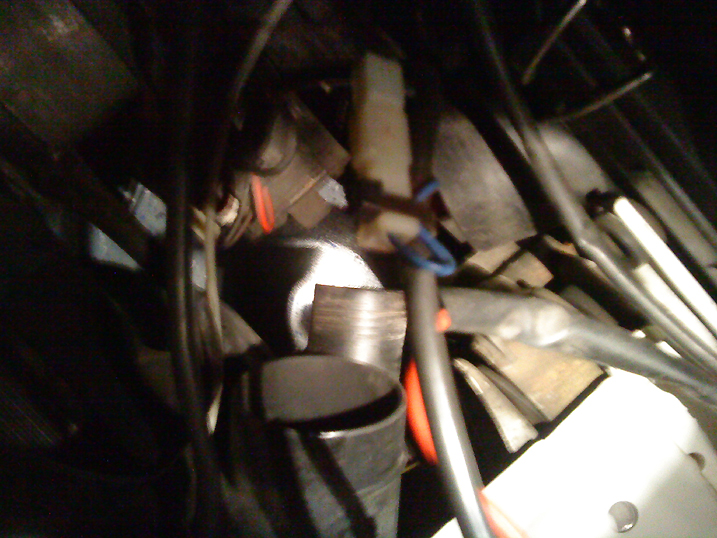

Hat da mal einer nen Foto von ?Sven hat geschrieben: ...
Der 16V hat halt vorne noch den Reglerkasten für die Ansaugluft-Vorwärmung (zweiter Schlauch, der zum Abgaskrümmer führt).
Ich kann mich nicht erinnern, sowas jemals gesehen zu haben, an dem Teil...

Hier sind Bilder...
Im ersten Bild sind beide Schläuche abgezogen.
Im zweiten fehlt nur der Schlauch, der normalerweise zum Abgaskrümmer führt (unterer Stutzen). MfG, Sven.

- COB
- Beiträge: 6671
- Wohnort: CHE/ERL
AW: Luftfilter Kasten
Sven hat geschrieben:...
Hmmm... hab ich tatschlich noch nie mitbekommen, bei denen, die ich mal gesehen habe... was es nicht alles gibt... ist das bei KR & PL verbaut oder nur bei einem der beiden ?
Danke für die Bilder.
