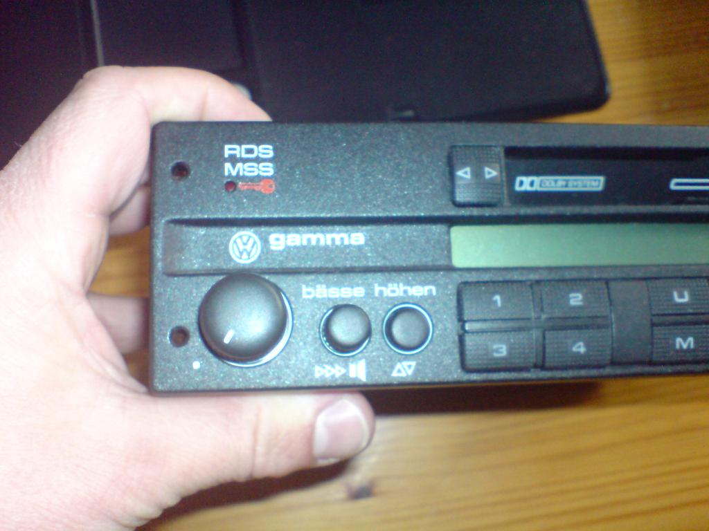

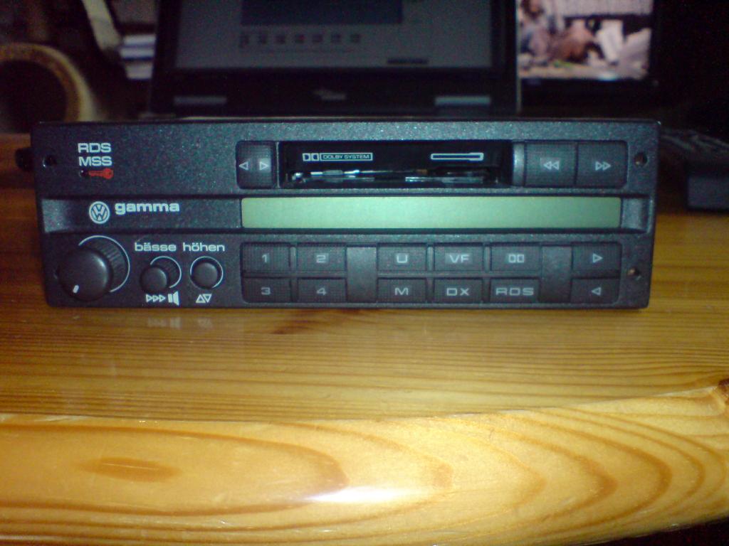

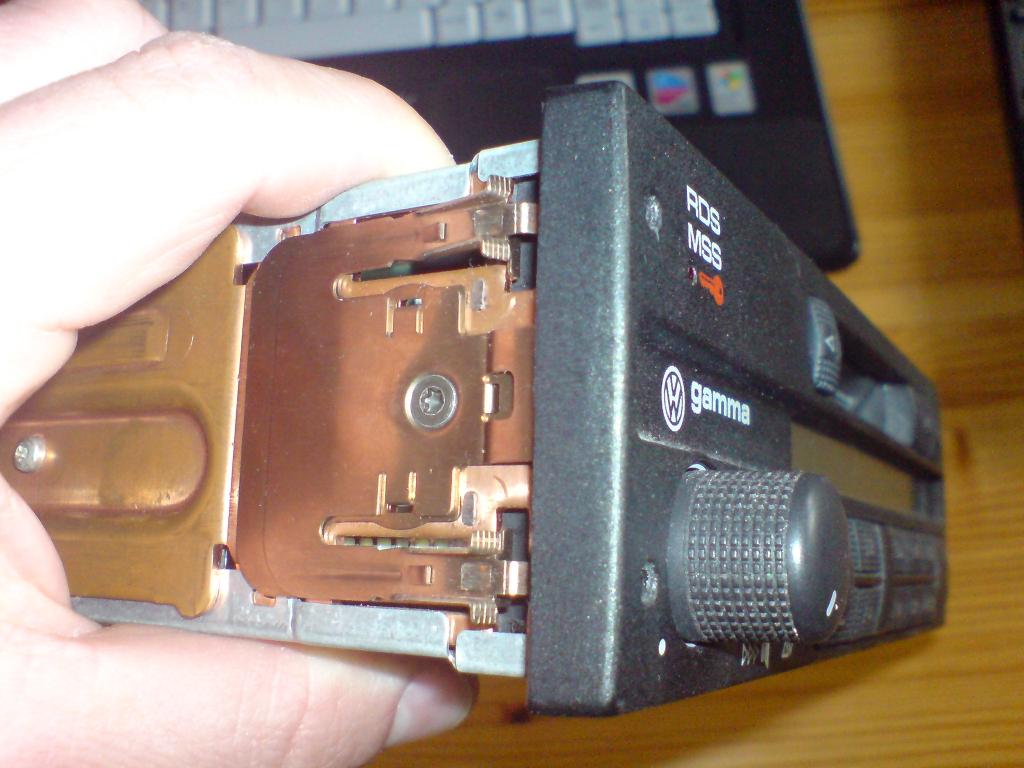

"Gamma" ist die VW-interne Modellbezeichnung.
Es gab "Alpha", "Beta" und "Gamma".
Dabei ist das "Gamma" das bestausgestattete Modell.
Die Radios stammen von verschiedenen Herstellern (Blaupunkt, Philips...).
Von welchem Hersteller sieht man aber nur, wenn das Radio ausgebaut ist.
Optisch unterscheiden sie sich von außen nicht.
Für den Ausbau des Radios gibt es spezielle Klammern.
Am linken und rechten Rand des Radios siehst du jeweils zwei Löcher (übereinander).
Hast du die passenden Klammern nicht, kannst du alternativ auch zwei Drahtstücke mit entsprechendem Durchmesser passend biegen.
Die Klammern bzw. den Draht in die Löcher stecken und das Radio ist entriegelt.
Dann kannst du es herausziehen.
Kann sein, daß es etwas hakt.
