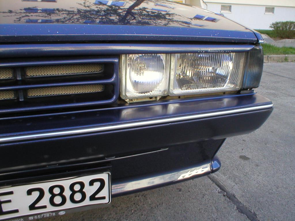

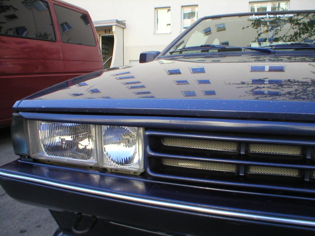

hab hier mal 2 bilder von meiner STST (die ist Orgi) mach doch mal einen Pfeil drauf wo der Sensor sitzen soll.
Wüßt ich auch mal gern!

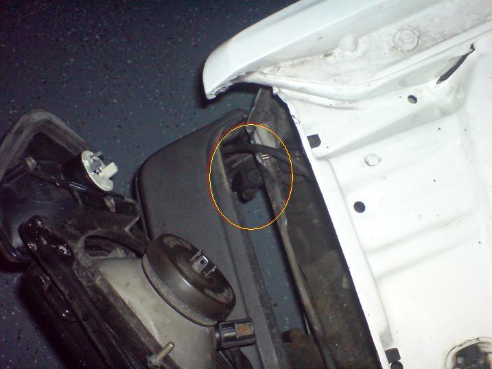

Hab' schnell ein Foto gemacht.
Hier sitzt der Fühler original beim GTX 16V:
MfG, Sven.
MfG, Sven.

Fettes Merci Sven und Thommy, dann gehört der doch in die Stoßstange... Da hat mich das Forum jetzt weng verwirrt mit dem Schloßträger.
Jup, dann hat meiner wohl eine neue Stoßstange ohne Fühler bekommen und irgendein Ochse hat das Kabel einfach hinter den Spritzwasserkanister geworfen. Toll!
Na dann bau ich mal den ausm Golf aus und hoffe dass der passt.
