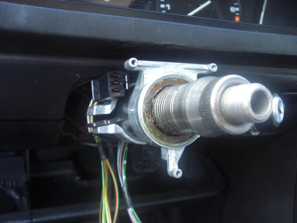

Will gerade den Zünd-/Anlassschalter tauschen, habe gerade die Innensechskantschraube des Gehäuses gelöst, aber krieg das Ding absolut nicht runter. Es lässt sich einen halben Zentimeter in beide Richtungen drehen, aber macht sonst keinen Mucks.
Wie krieg ich das Ding ab?

Du musst erst mal die Hülse vor der Feder abziehen. Dann kannst du das komplette Gehäuse runter schieben und den ZAS ausbauen.
Wenn du keinen passenden Abzieher dafür hast, kannst du dir mit einem 22er oder 24er Maulschlüssel und einem normalen Abzieher helfen in dem du den Maulschlüssel vor dem kleinen Grat über die Hülse schiebst. Dann setzt du den Abzieher hinter dem Maulschlüssel an und drehst mit ihm die Hülse runter.

Danke, werds gleich mal probieren. Das mit der Hülse steht nich im JHIMS.

Lenksäule ausbauen ist die einfachste Art, denn die Hülse will nicht immer runter.

Hab die Hülse mit Hilfe eines Schraubenschlüssels und einem Abzieher runtergekriegt. Danke!
