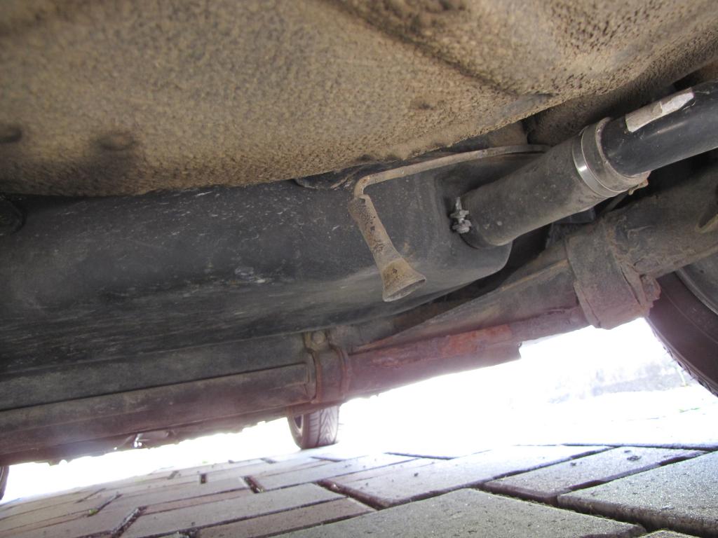

weis jemand was dass für ein Schlauch ist?? Der hängt zwischen Tank und Ersatzradmulde. Gehört der irgendwo draufgesteckt oder ist das normal das der da so rumhängt?
[ATTACH]37974[/ATTACH]

Moin,
das ist die Tankentlüftung. Die sollte allerdings mit so kleinen Metallklammern am Rand vom Tank festgemacht sein. Die rosten allerdings gerne mal weg.

Ok, danke!! Muss ich mir halt was als Befestigung überlegen!!
