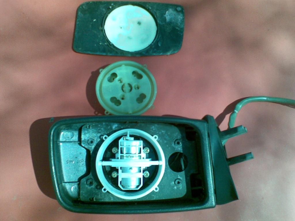

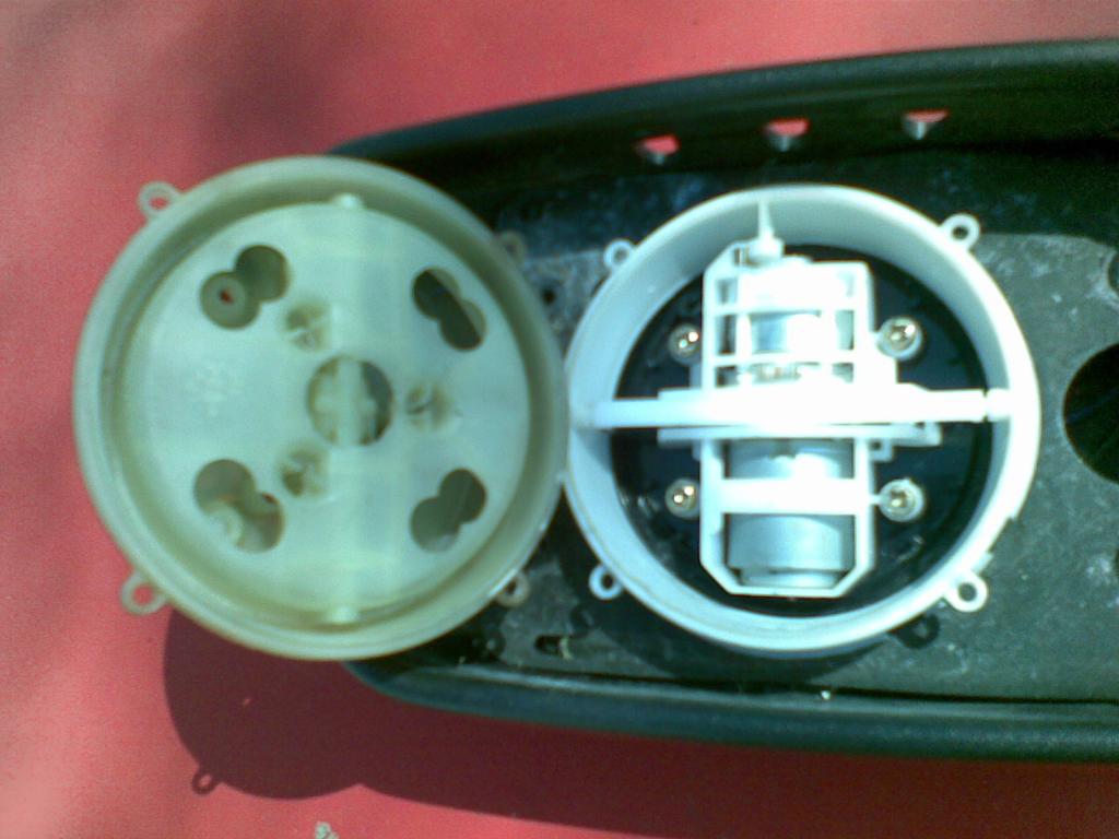

Stephan L. hat geschrieben:Tauschen geht meines Erachtens nach nur bei den elektrischen Spiegeln. Bei den mechanischen hat bei mir bislang jeder Versuche, das geklebte Glas zu lösen, zum Bruch geführt. Bei den elektrischen ist das Glas nur geklippst.
Die Mechanischen und die Elektrischen Spiegel haben die gleichen Aufnahmen.
Ich hab erst zwei zerlegt und auf Elektrisch umgebaut und die Spiegel wiederverwendet
zum glück noch nicht eigeklebt deshalb konnte ich auch noch die Bilder Machen.
Das Zerlegen ging ganz einfach indem ich an jedem der vier Zapfen den Spiegel
von verstellmechanismus gelöst habe. nur bei einem ist der kleine Zapfen abgebrochen.
Aber ich werde die Gläser sowiso ein bischen einkleben und dann halten auch drei Zapfen.
Nur die Heitzung fehlt halt dann, da die normalen Spiegel keine haben.
Vielleicht kauf ich mir noch neue mit Heitzung.
Bild 1: links die Aufnahme der Mechanischen und rechts die Elektrische
Bild 2: oben, Mechanisches Spiegelglass von hinten
Gruss: Freddy :wink:

Wenns geht, ist es ja toll. Bei mir ging es nie. Im Reparaturleitfaden steht halt drinnen, das man die nur beim elektrischen tauschen kann. Einen elektrischen Spiegel hatte ich noch nicht in der Hand. Daher kann ich nur etwas zum mechanischen sagen. Da habe ich das Glas halt nie raus bekommen. Wenn doch geht, wie gesagt - supi.

@Freddy: Und wie bist du an die Zapfen rangekommen zum abhebeln??
