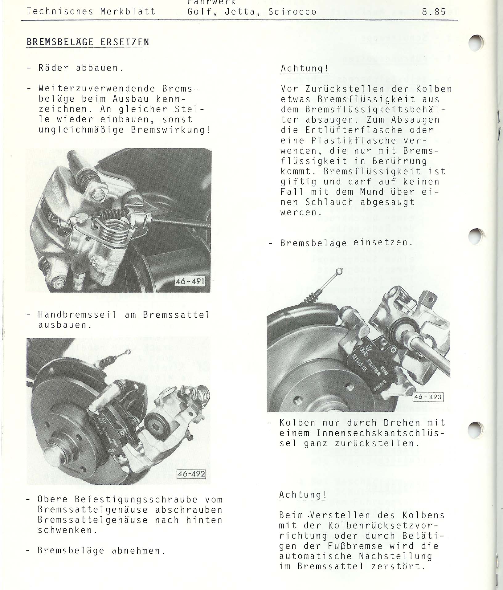

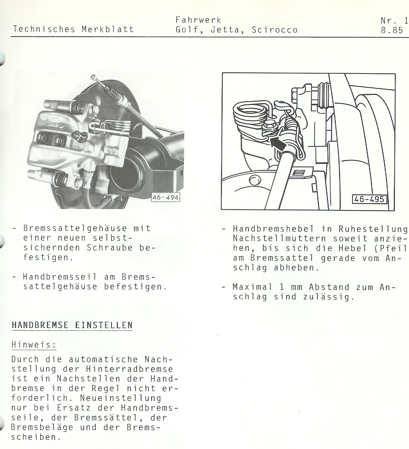

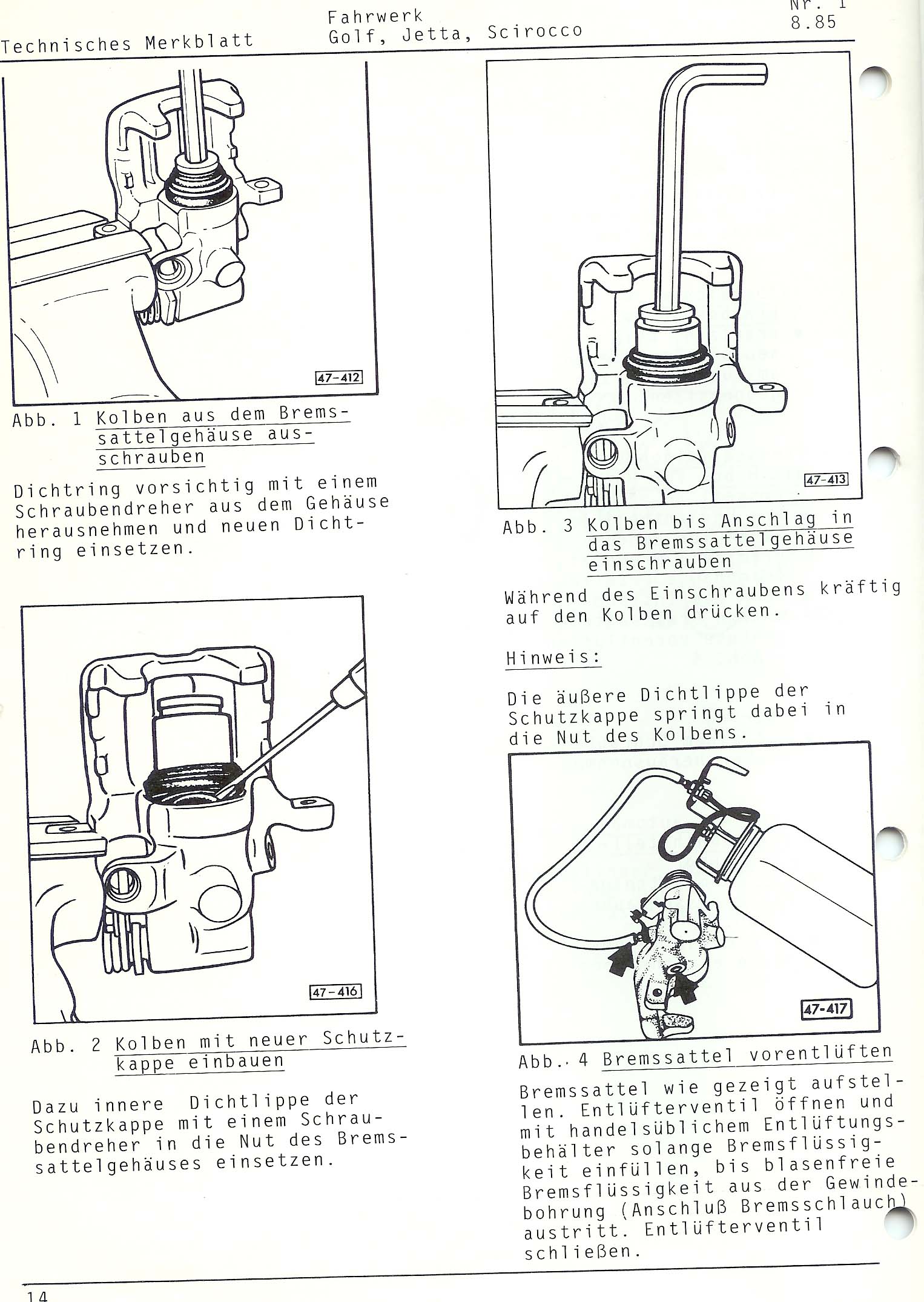

hallo suche dringend bilder von einer 16v hinterachse wo man sieht wo welche leitungen(hydraulik,bremsseil) lang gehen

Eigentlich habe ich in meinen hochgeladenen Bildern nur Fotos von meiner Bremse gesucht, erfolglos. Dafür diese 3 Datein.

Die gibts zu kaufen, hab wohl fast alles an Rocco Leitfäden in Papierform.
Aber die Anleitung zum Einbau/Anbau der Regenrinnen fehlt mir!

Ist im VW Reparaturleitfaden Fahrwerk ab Bj 74 Ausgabe 1985 Merkblatt 1
