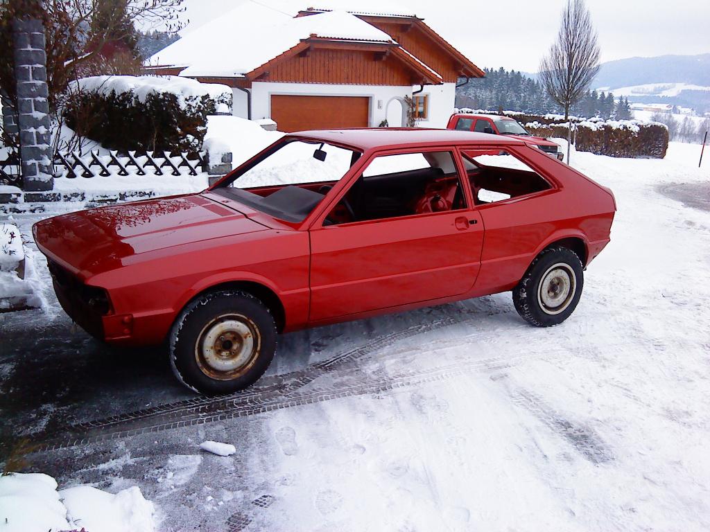

Habe meinen 1er heute vom Lackierer abgeholt und bin echt glücklich weil er so schön geworden ist.
In den nächsten wochen wird Steingschlagschutz aufgetragen, der Unterboden nochmal neu versiegelt und jede menge Hohlraumschutz bis ins kleinste loch gespritzt :hihi:
Dann werde ich endlich mit dem Zusammenbauen beginnen...
mfg Andy
