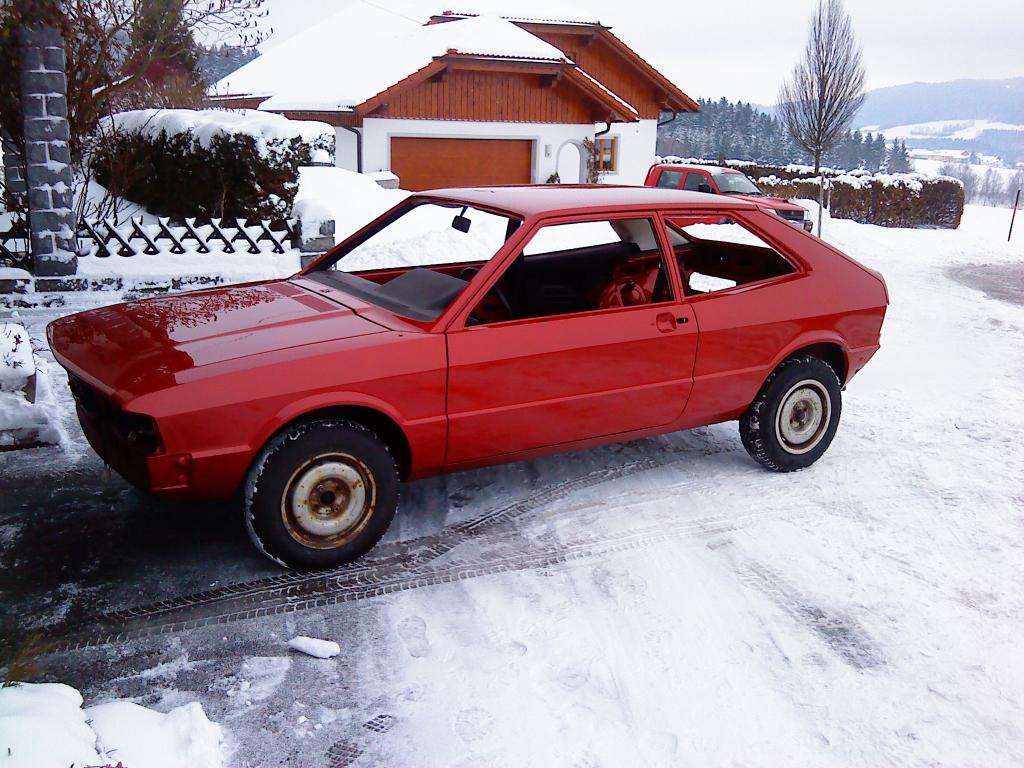

Ich möchte euch mein Projekt Scirocco 1 vorstellen:
[ATTACH]37198[/ATTACH][ATTACH]37199[/ATTACH][ATTACH]37200[/ATTACH][ATTACH]37201[/ATTACH]
Scirocco1 BJ. 11.79 1,6l 85PS 157tkm indianrotmet. :massa:

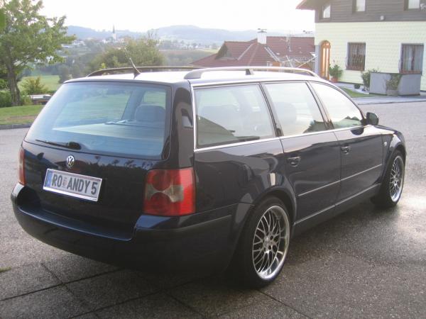

Nach 3 Jahren Verkaufte ich diesen und Kaufte meinen Vater einen Passat Variant 3BG ab. Gleiches spiel von vorne nur nicht mehr so auffallend. :cool:

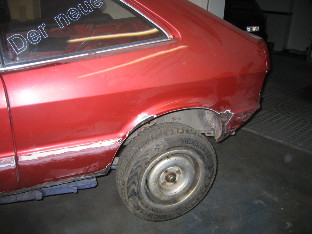

So am anfang ging es etwas schleppend los mit der Aufbereitung... da wir einen kräftigen winter hatten und meine Werkstatt nicht beheitzt ist. Aber seit 3wochen ist auch der letzte schnee weg und die Arbeit ging richtig los!!!

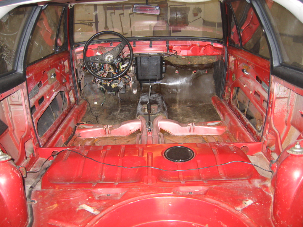

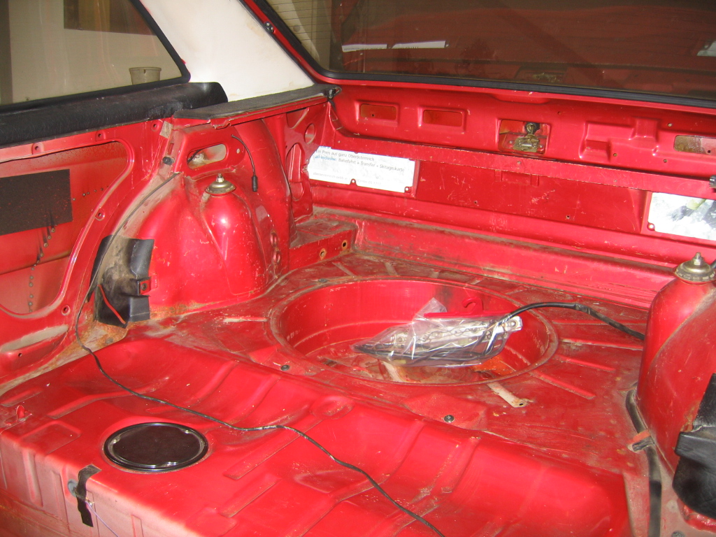

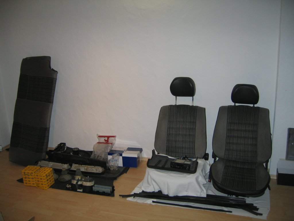

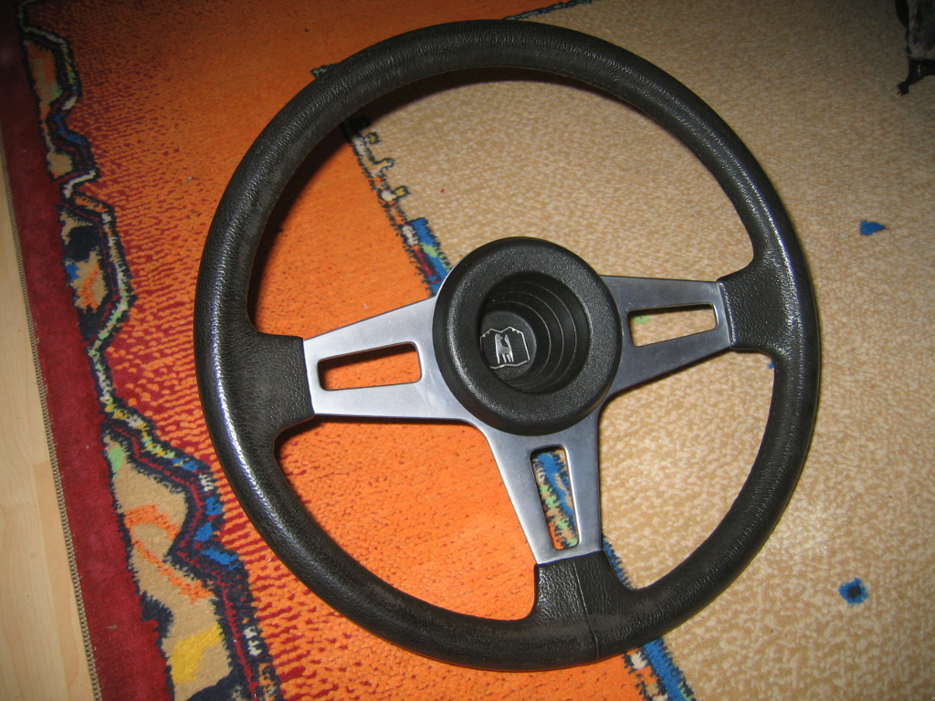

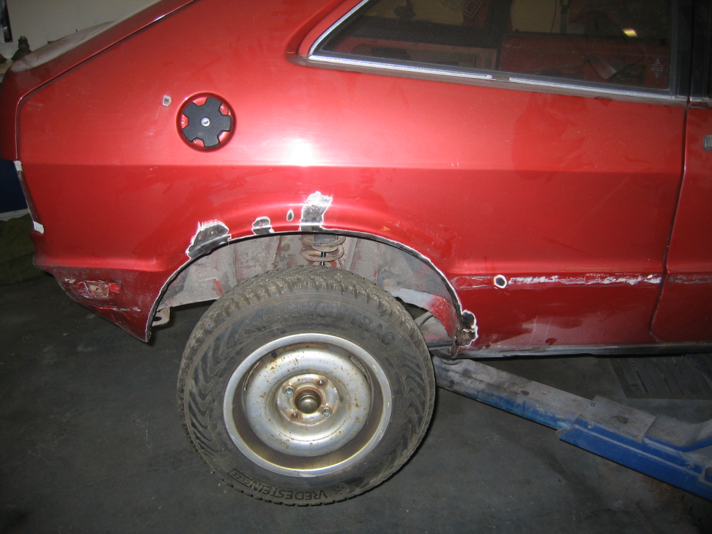

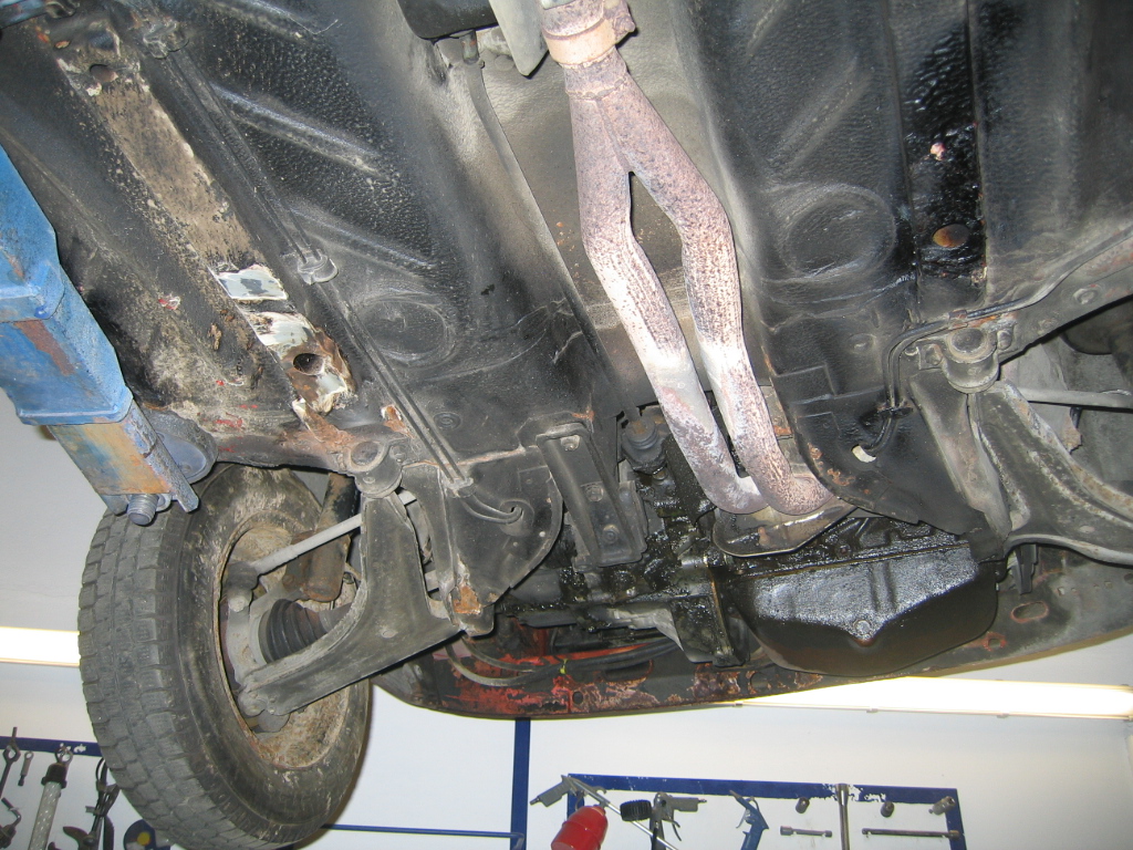

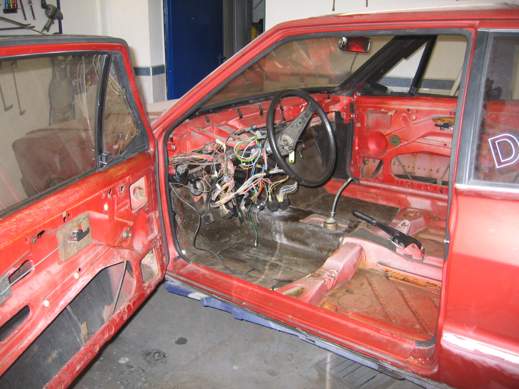

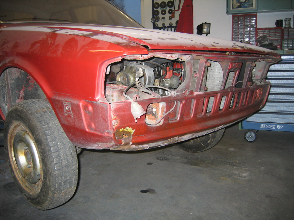

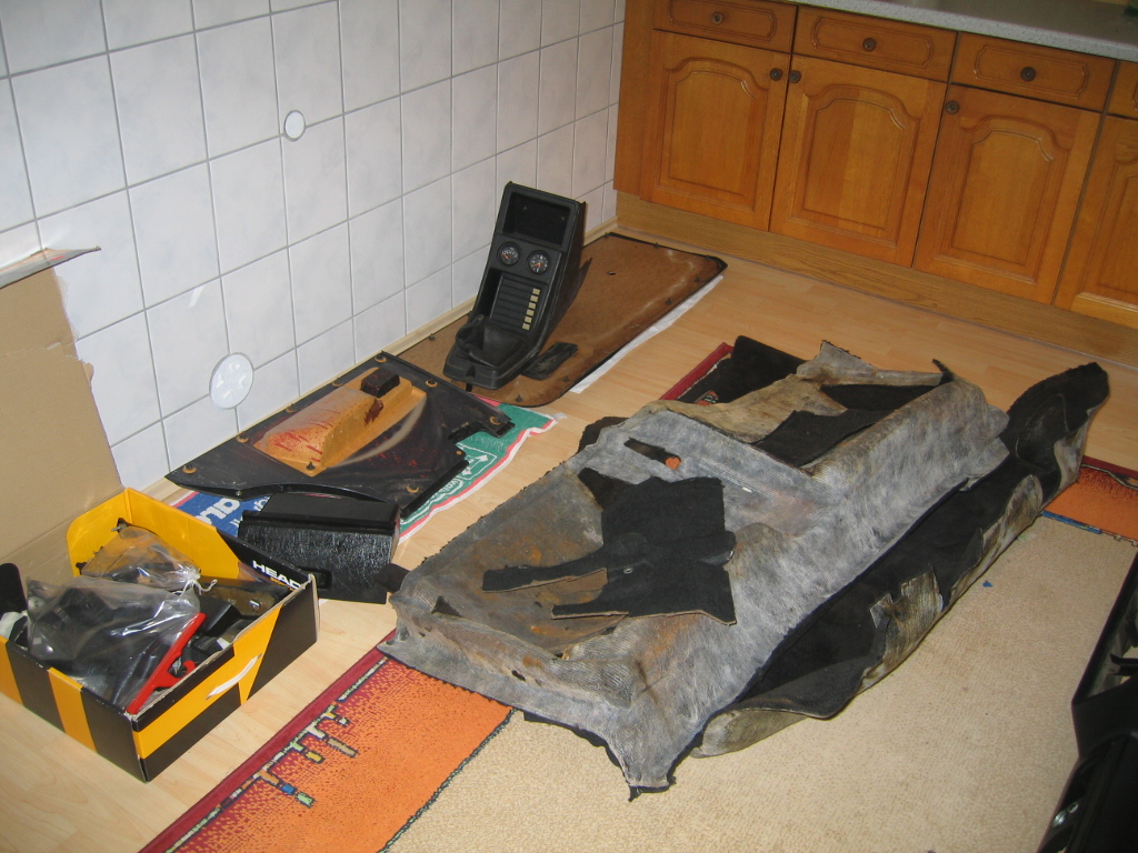

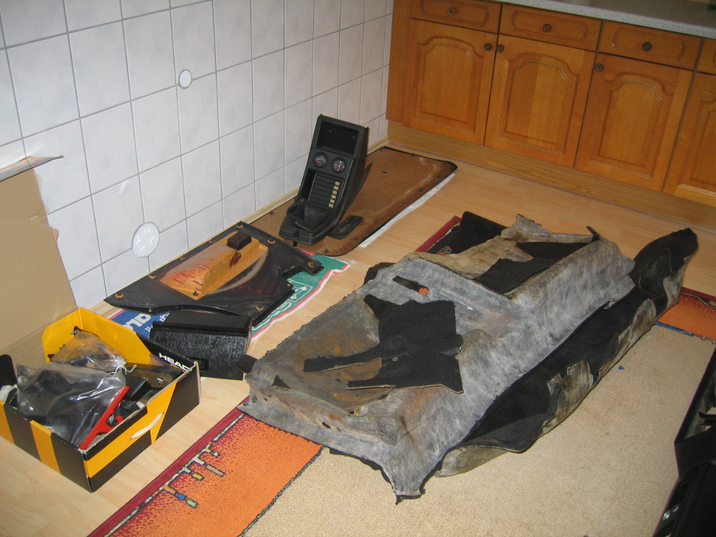

Habe ihn innen komplett zerlegt und ausgerräumt. Als nächstes wird der rost in angriff genommen und so weiter...

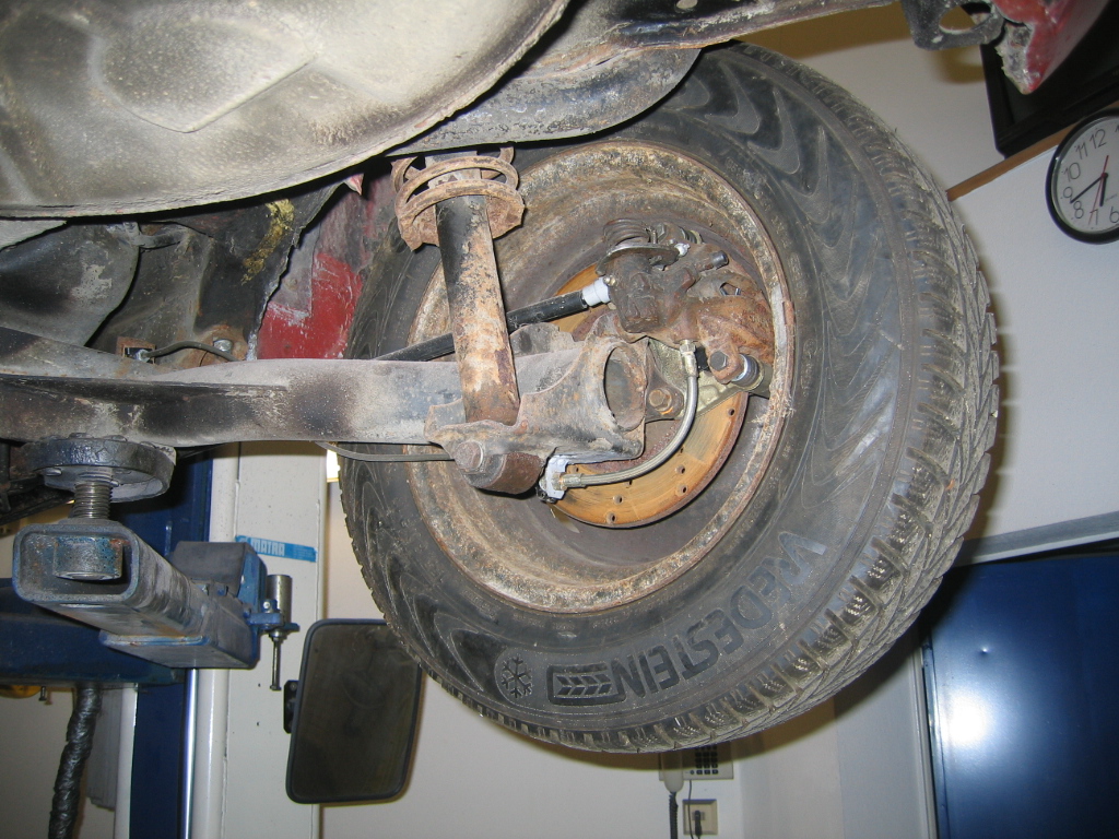

Natürlich gibts Rost... aber wird demnächst ausgeschweißt!!!!
[ATTACH]37218[/ATTACH][ATTACH]37202[/ATTACH][ATTACH]37203[/ATTACH][ATTACH]37204[/ATTACH][ATTACH]37205[/ATTACH][ATTACH]37206[/ATTACH][ATTACH]37207[/ATTACH][ATTACH]37208[/ATTACH][ATTACH]37209[/ATTACH][ATTACH]37210[/ATTACH][ATTACH]37211[/ATTACH]

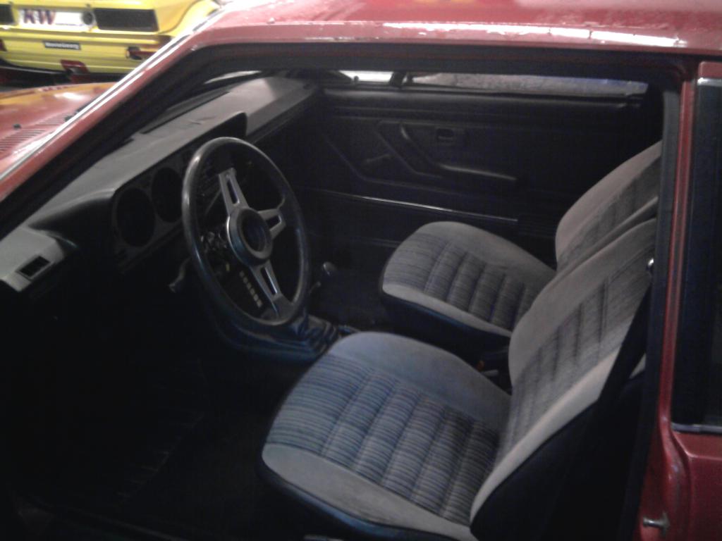

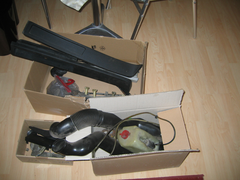

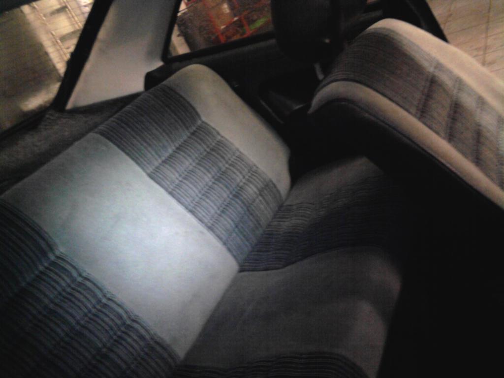

Innenausstattung... gehört mal ordentlich geputzt!

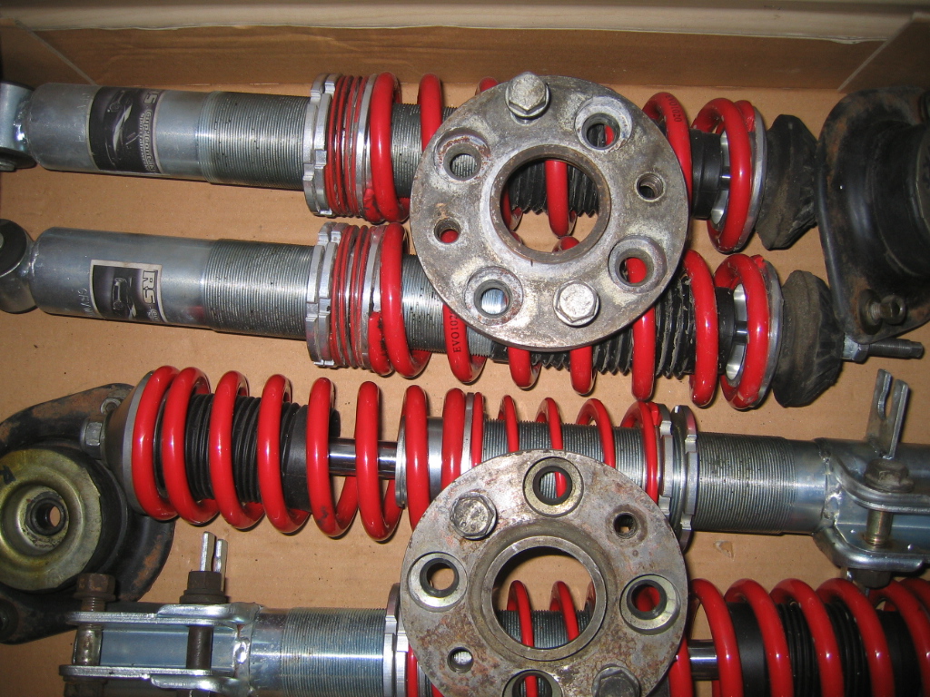

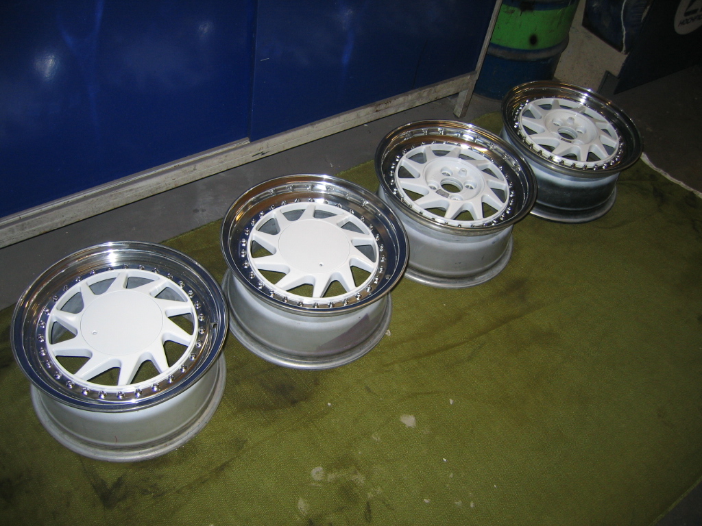

Gewinde und meine geliebten OZ Turbo in 7J und 7,5J 15 [ATTACH]37217[/ATTACH] [ATTACH]37220[/ATTACH]

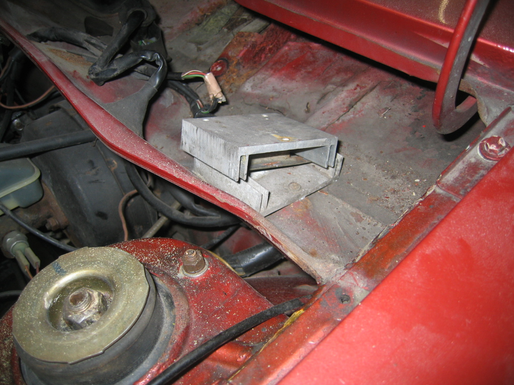

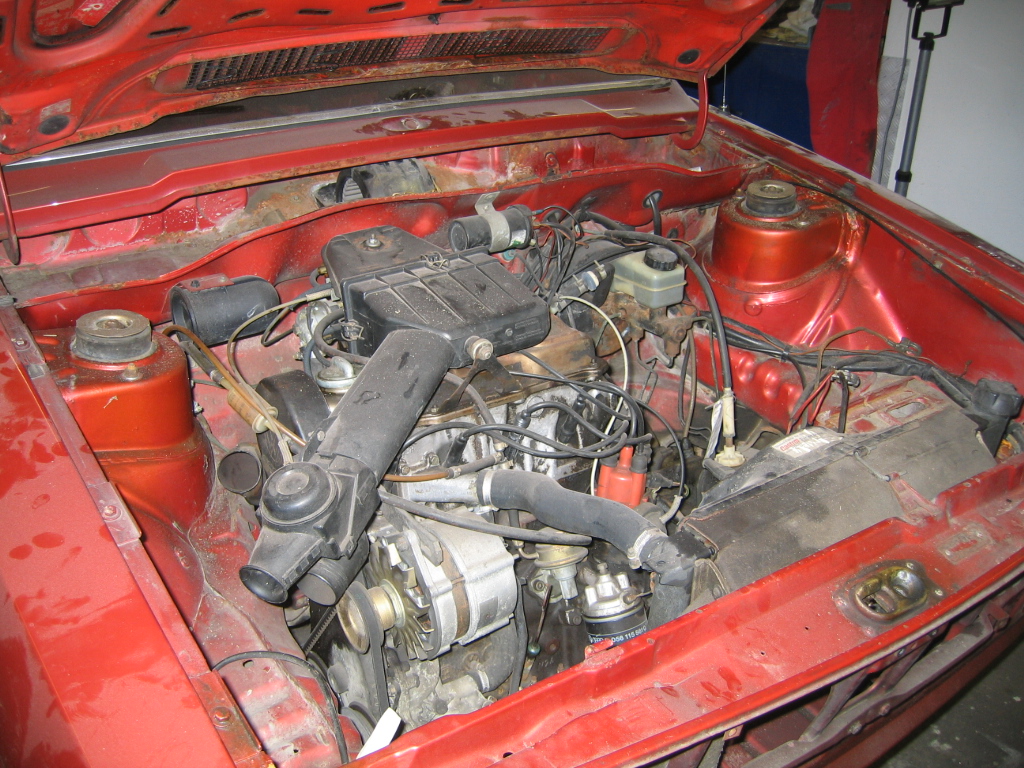

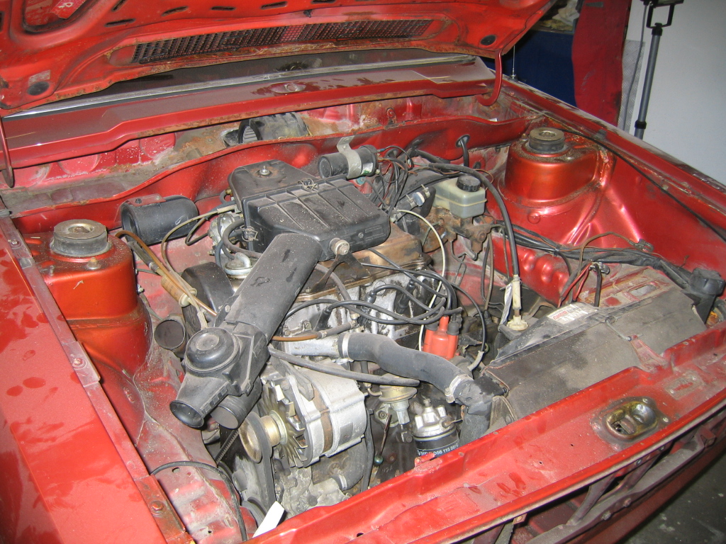

Motorsteuergerät? steh gerade voll auf der leitung?? warum da 2 liegen??[ATTACH]37219[/ATTACH]

Moin!
Schönes Auto hast Du da! Ich wünsch Dir viel Spass beim restaurieren und noch mehr Spass bein späteren fahren von dem guten Stück!
Das "Motorsteuergerät" gehört zur Transistorzündanlage und das zweite Teil wird mit an Sicherheit grenzender Warscheinlichkeit das
DLS-Döschen (Digitale Leerlauf Stabilisierung) sein. Die gabs beim Einser mal ein paar Baujahre lang und hat zwei runde Stecker, welche man auch
zum Überbrücken der DLS direkt aneinander stecken kann.
Gruss Schmolly

Wegen der elekronischen Zündung bzw DLS füge ein Bild bei wie normal aussieht, den silbernen Metalbügel über dem DLS wegdenken der ist nur da weil bei mir die seitlichen Laschen abgebrochen waren. Hab ich aber schon geändert hab aber kein aktuelles Bild.

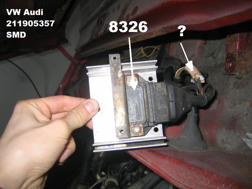

Zu dem "Steuergerät":
Als ich ihn gekauft habe war er schon warmgelaufen und der Motor lief schön rund. Zuhause beim abladen und nächsten Tag ist er mir fast immer abgestorben und auf Standgas lief er überhaubt nicht!
Als wir die Steuergeräte sahen dachten wir da hat jemand was rumgebastelt und ein 2 reingemacht...??

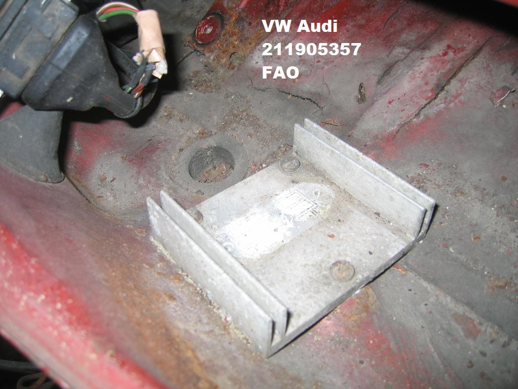

habe gerade alle ausgebaut und die Nummer abgeschriegen.
VW Audi 211905357 SMD
[ATTACH]37306[/ATTACH]
VW Audi 211905357 FAO
[ATTACH]37305[/ATTACH]
Sind das die richtigen 2?
mfg Andy

SciroccoGLI
Beiträge: 285
Registriert: Fr 3. Okt 2008, 20:27
AW: mein Scirocco 1 GL
Beitrag von SciroccoGLI »
Hallo Andy
du brauchst nur einen Kühlkörber, und das schwarze Teil was da drauf geschraubt und angeschlossen ist, das ist der "Zündverstärker" von der Transistorzündung. Bei dir hat man das DLS Steuergerät welches auf dem Zündverstärker sitzt ausgebaut, die Stecker abgeschnitten die Kabel verbunden und mit Isoband umwickelt.
Gruß Thomas

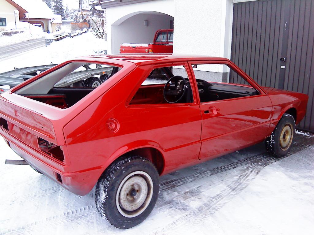

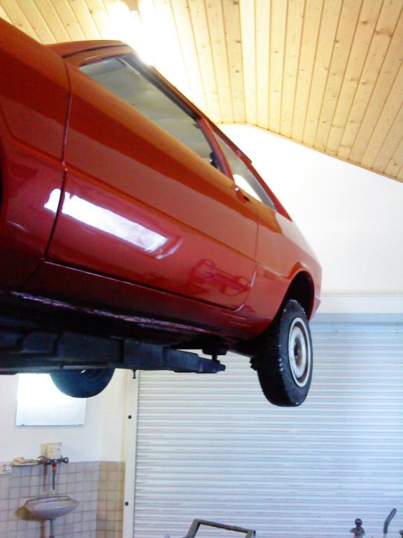

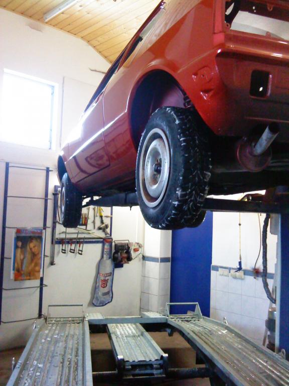

Habe meinen 1er heute vom Lackierer abgeholt und bin echt glücklich weil er so schön geworden ist.
In den nächsten wochen wird Steingschlagschutz aufgetragen, der Unterboden nochmal neu versiegelt und jede menge Hohlraumschutz bis ins kleinste loch gespritzt :hihi:
Dann werde ich endlich mit dem Zusammenbauen beginnen...
mfg Andy

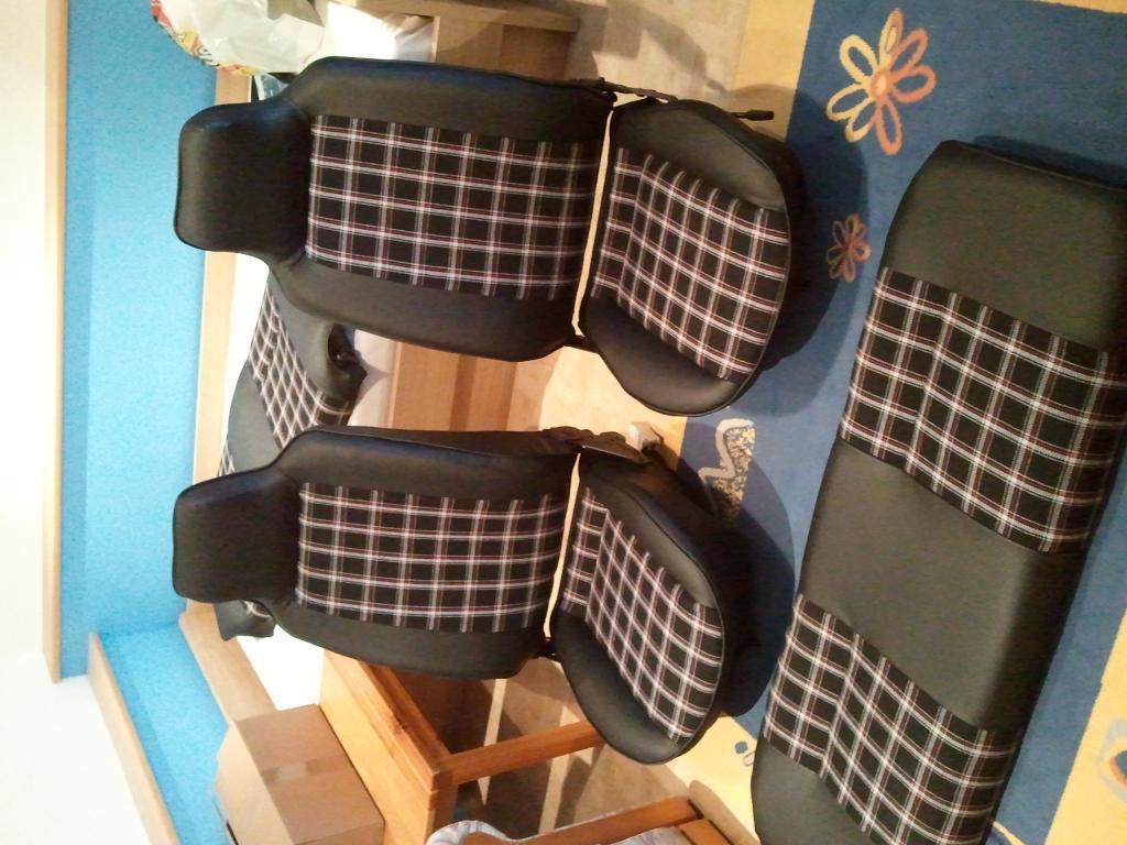

Habe mir über den Winter die Sitze neu machen lassen. Suchte lange zeit nach Pilotensitzen und einen Originalen Stoff den ich aber nicht auftreiben konnte. Entschied mir dann für den Nachbaustoff vom Golf 6.
mfg Andy
