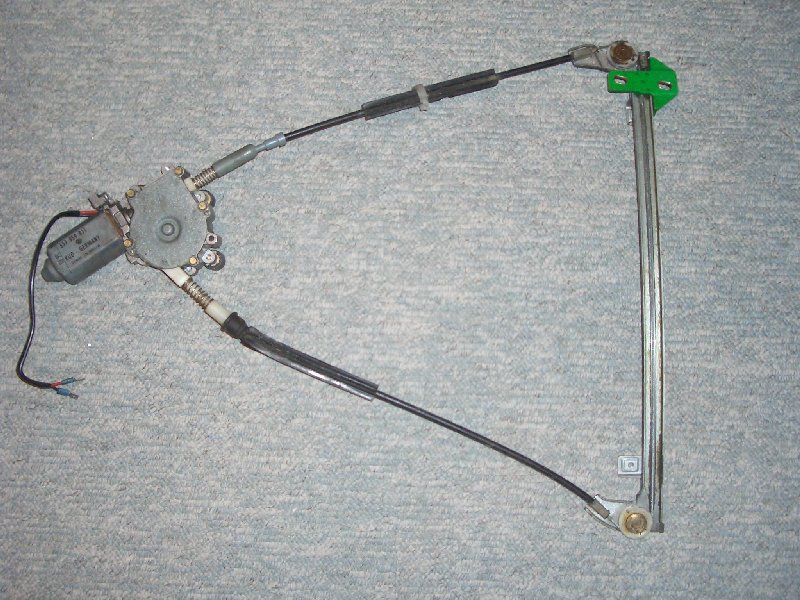

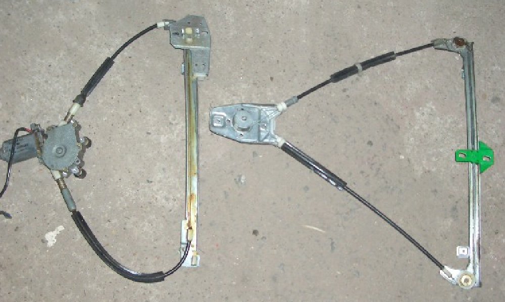

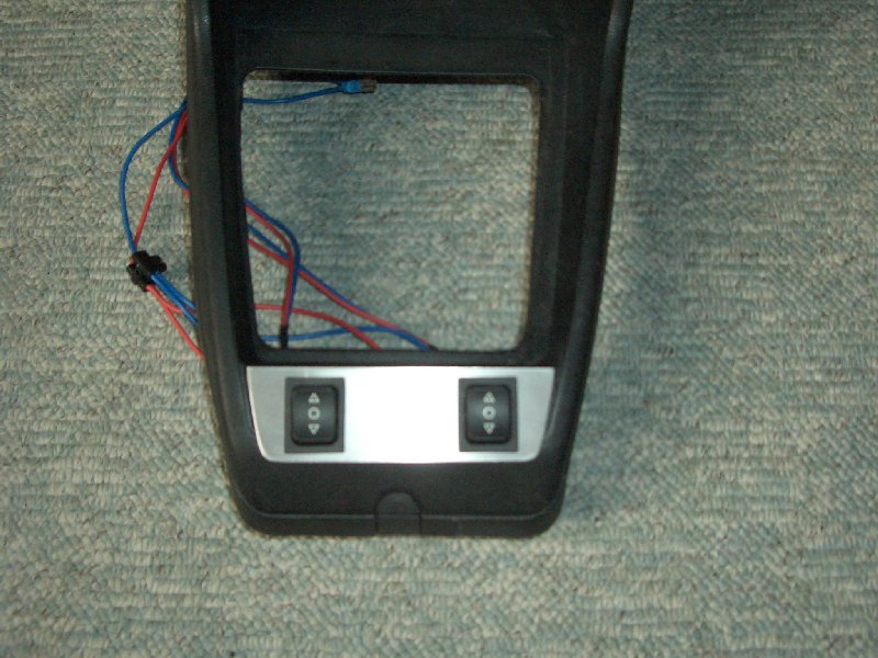

Ich hatte das Thema mal im Herbst letzten Jahres angefangen, bin aber erst jetzt fertig geworden. Der Bericht beschreibt den Umbau der manuellen Scirocco II Fensterheber mit Hilfe der Motore aus dem alten Passat (35i). Diese Fensterheber gibt es für sehr wenig Geld bei Egay oder anderen Internetforen. Ich habe für 2 Stück 8,50 € bezahlt.
Der Umbau dauert pro Motor ca. 1-2 Stunden für Variante I, für die Variante II auch 2 - 3 Stunden je nach Geschick und Kaffee und Zigarettenkonsum.
Den kompletten Umbaubericht findet Ihr als Zip-file im Anhang.
Bei Fragen helfe ich gerne - viel Spass beim Umbau !

Klar, gehen tut alles. Ich habe die älteren genommen, weil sie 2-polig sind.

Das ganze funktioniert genauso mit den Hebern aus dem Golf 2 . Hab ich auch schon probiert und hat ca 45 min gedauert .
Werde nun mal probieren die für n SC1 umzubauen.
