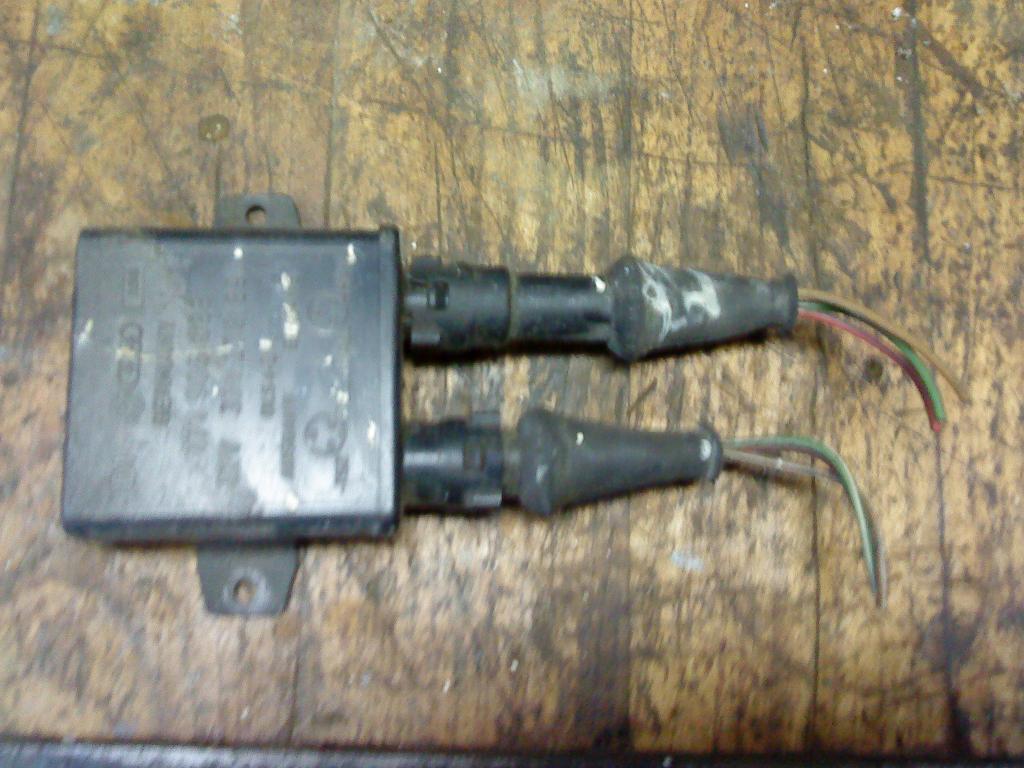

Hallo Scirocco Gemeinde,
ich hab beim kramen in meinem Fundus gestern ein Steuergerät gefunden von dem ich aber nicht weiss wohin es gehört :-/
Auf dem Gerät sind zwar diverse Nummern drauf aber ich konnte über VAGCAT nicht rausfinden wohin es gehört, evlt. weiss es ja einer von euch :help:

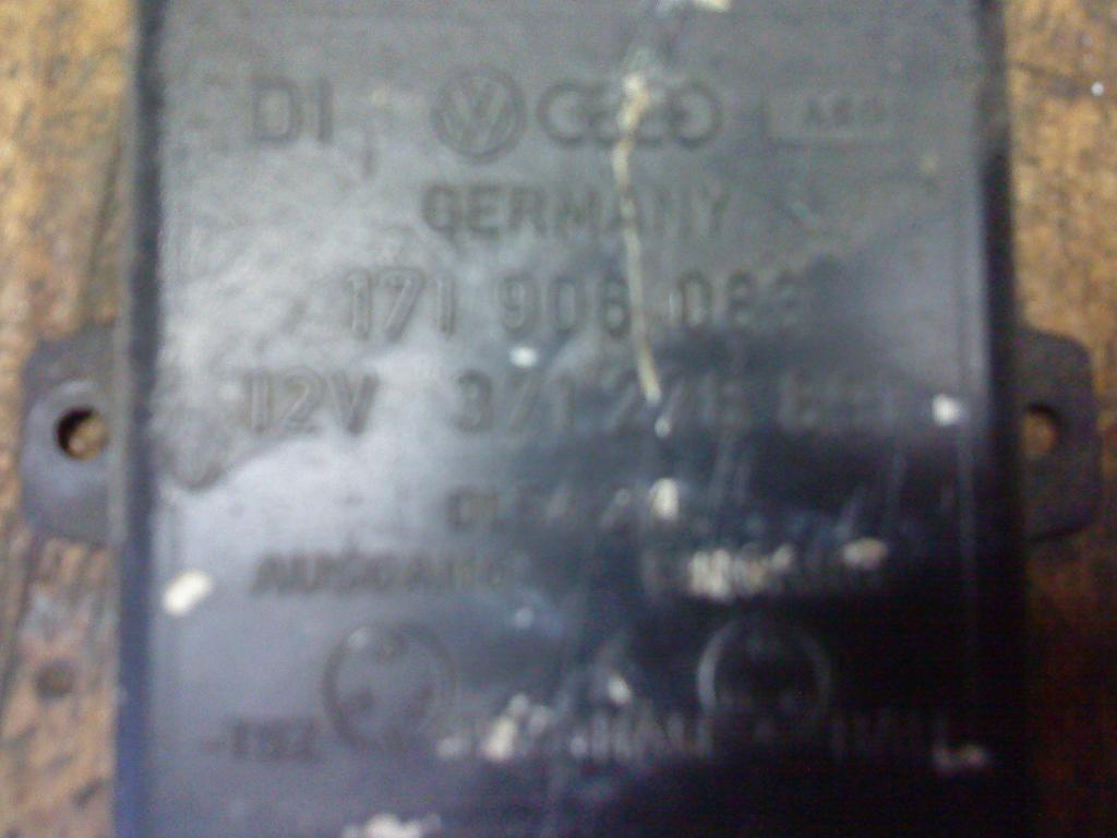

Teilenummern sind folgende drauf:
171 906 083
12V 371.278 891
VW AUDI AEG
DLS 4 Zylinder
Ausgang Eingang
-TSZ + TSZ + Hall -Hall
jeweis am Aus- und Eingang sind zwei 3- polige runde Stecker angebracht mit je 3 Kabeln.
Die Stecker wurden abgeschnitten aber die Kabelfarben sind noch zu sehen.
Das Steuergerät ist dann auch im Teilemarkt sobald ich weiss was es ist.
Danke schon mal im voraus
Gruß BPower
edit: sorry für die bescheidenen Bilder, aber in der Garage war es gestern saukalt ohne Heizung :-(

AW: Frage Steuergerät
Beitrag von Scirocco-Franze »
Das müsste für Nachrüst Kats sein, von Vergasern. Glaub ich.
Beitrag von roccoandy »
hallo
das ist ein st.gerät
aus einem ur alten teil
hatte mein 82 rocco auch
das ist für ne drehzahlstabilisierung
DLS heisst drehzahlstabilisierung
gruß andy

roccoandy
Beiträge: 224
Registriert: So 27. Dez 2009, 01:07
Wohnort: 75417 Mühlacker
keine katnachrüstung

BPower
Beiträge: 1580
Beitrag von BPower »
Hmmm, da ich bislang nur 3 16V (2xKR) und einen JH gefahren hab müsste es in dem Fall aus einem der beiden KR´s stammen, seh ich das jetzt soweit richtig?

roccoandy
Beiträge: 224
das könnte sein
kann dir da nur so viel sagen das ich das in meinem 82 rocco hatte
und der hate ein 1,6l mit 85 ps
und ob das im kr gab weiß ich leider nicht
es regelt das hallsignal vom hallgeber
zum zündschaltgerät
gruß
:vwknee::massa::auto:
Ist sicher so ein DLS
Ich kenne das auch nur von so alten Gurken.
Zum Zündung einstellen mußte man dann die beiden Stecker zuammenstecken, damit sie nicht beim Einstellen 'reinfunken'
Der KR hat doch so ein richtiges Zündungsteuergerät (ich meine sogar mit Kennfeld), jedoch ohne Klopfsensor.

BPower
Beiträge: 1580
Ein Bekannter hat bei Ebay grad so ein Teil gefunden, da ist es als Hallgeber im T2/T3 angegeben.
Beitrag von sciroccogls »
sciroccofreak willi hat geschrieben:Ist sicher so ein DLS
:kopfhaue: :hihi:
Ist in der Tat ein DLS-Steuergerät, wie es nei den frühen Vergaser-Roccos verbaut war. DLS steht übrigens für Digitale Leerlauf Stabilisierung und verstellt den ZZP im Leerlauf.
War aber weder beim 16V noch beim JH verbaut.
