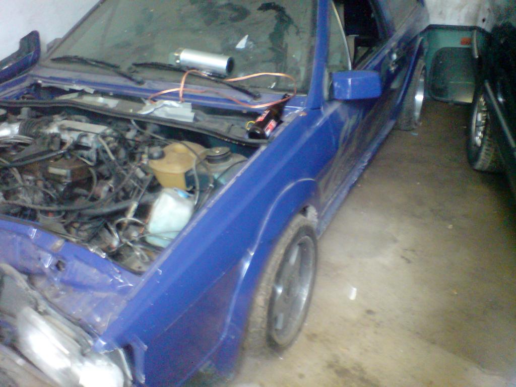

Hallo bin ziemlich neu hier und hoffe das ich hier richtig bin !!
also ich will mir nen 2tern scirocco zum schlachten kaufen und hab jetz ein angebot bekommen aber ich hab einegie fragen zum motor und der innenausstatung !!! der verkäufer konnte mir nix genaues sagen da er ihn sich selber erst gekauft hat un ihn sich herrichten wollte !!
es ist ein scirocco gt II glaube 91 oder 92 Bj
er hat 73000 km runter scheckheft gepflegt !!

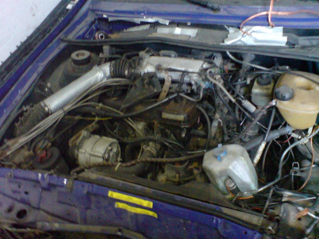

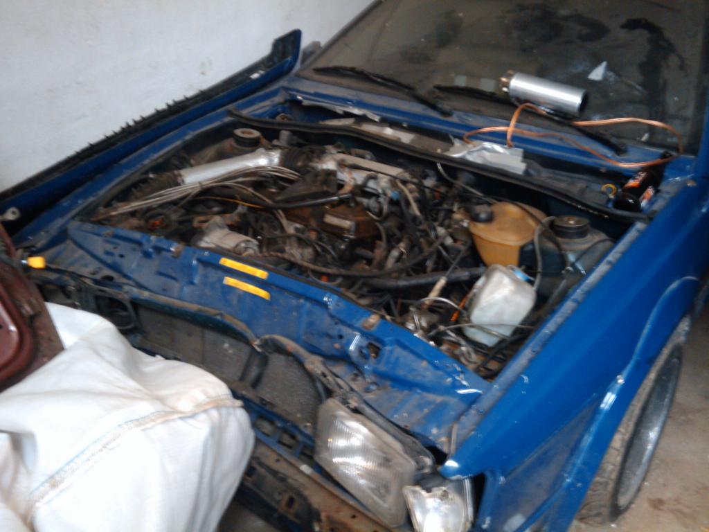

1: was ist das für ein motor ?
zu mir sagete er es wäher ein DX mit gti ansaugbrücke !
2. stimmt es das der DX ein gti motor ist ??

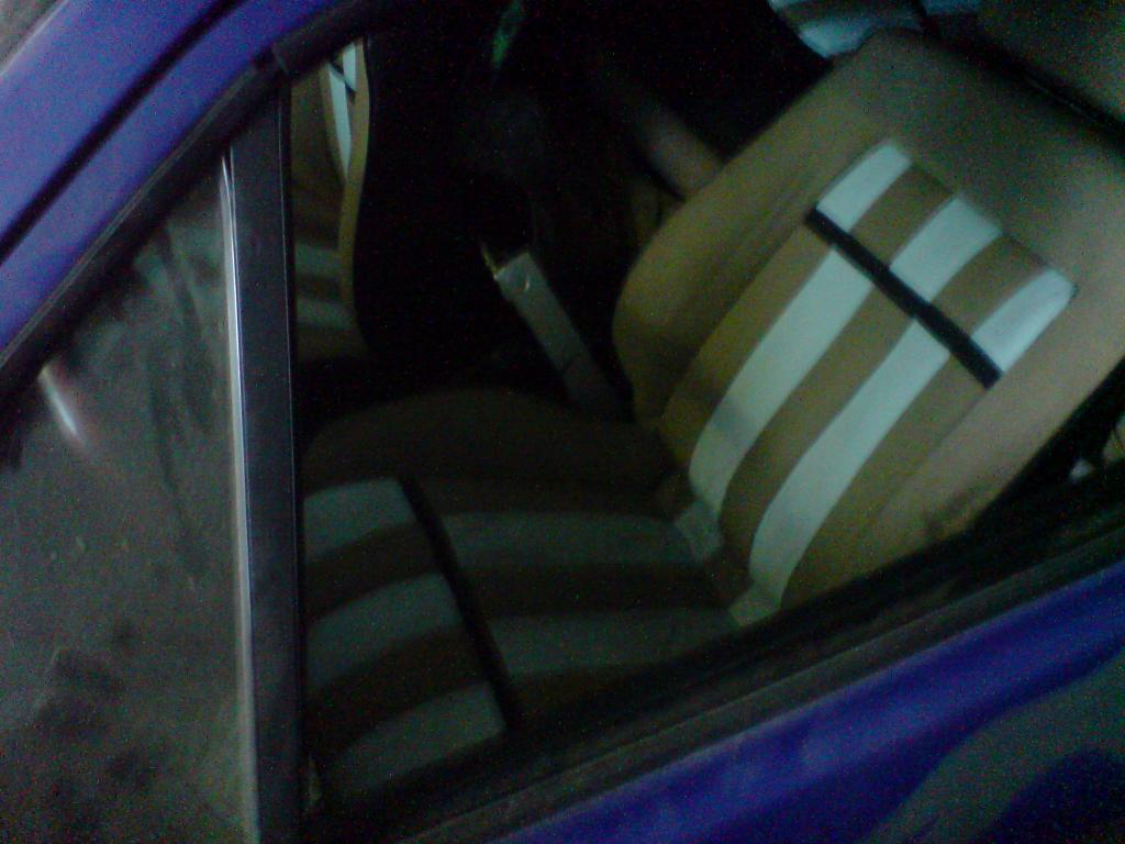

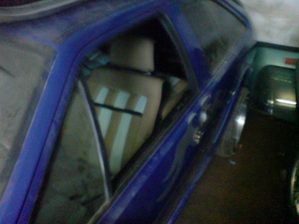

3. was ist das für ne innenaustatung ??
ich hoffe ihr könnt mir helfen !!
danke im vorraus !!!

Motor ist irgendwas, was so im Rocco nie Serie war.
Der Mengenteiler sitzt schon mal auf der falschen Seite.
Sieht aber ansonsten ähnlich wie DX oder JH aus.
Innenausstattung ist vom Scirocco Tropic, wenn die in gutem Zustand ist, kann die was Wert sein.

Schwer zu sagen....
Alles irgendwie verbastelt...
Also richtig ist, dass es augenscheinlich eine Ansaugbrücke von einem EG (GTI) Motor ist.
Schaut schwer nach Golf aus.
Könntest Du ein Bild vom Krümmer bzw. - Jet Tronic machen, da kann man dann mehr sehen.
Innenaustattung: Sitze sind aus´m Tropic...
Grüsse, Sascha

Erstens: Motor ist aus einem Golf, ob das ein DX ist kann mann nur an dem Motorkennbuchstaben erkennen (links neben dem Verteiler am Block)
Beim Scirocco ist der Mengenteiler immer Links bei der Batterie.
Da es sich um keinen Orginalen Sciroccomotor handelt ist das auf den Bildern nicht zu sehen.
Zweitens: DX ist ein Einspritzer mit 1,8 Liter Hubraum 112 PS, der direkte nachfolger vom legendären 1,6 Liter GTI mir 110 PS ohne Kat.
Danach kam Der 1,8 Liter 95PS (JH) mit Geregeltem Kat.
Beim Golf gab es da schon mehrere Varianten 70, 90,95,und 98 PS.
Alles Einspritzmotoren
Drittens: Innenausstattung passt glaub nicht zu einem typischen 91er oder 92er Modell. Bin mir aber nicht sicher.
Doch die konnte mann sich ja auch beim Kauf auch aussuchen.
Vielleicht weis jemand anderes da mehr?

der besizer hat mich gerade zurückgerufen und er hat im kofferraum und am motor geguckt und es ist ein DX motor !!
er ist deswegen zum schlachten weil die karosse von unter fertig ist !!! schweller sind durch !! glaube auch das er nen kat hatte !!! weis es aber nich genau !!
kann jetz aber auch keine bilder auf die schnelle machen da er 100km von mir entvernt ist !!

Ja klar, was im Kofferraum drin steht und wirklich vorne drinne ist, kann aber durchaus abweichen. Die Karre ist eh schon gut verbastelt.
Original Scirocco ist an diesem Motor jedenfalls nicht viel. Ob da jetzt jemand Golf Zeugs auf einen DX Block draufgeknallt hat, kann man alleine durch Bilder nicht sagen.
Und ich vermag auch nicht zu sagen, ob das irgendwas bringt.
Hör Dich hier rum, Schweller und Unterboden sind hier wohl für viele kein Grund, ein Auto zu schlachten.

sciroccogls hat geschrieben:Motor ist irgendwas, was so im Rocco nie Serie war.
Die Ansaugbrücke hat beim DX im Golf und Scirocco die gleiche Teilenummer = 067 133 201 L. Daher der Mengenteiler sitzt auch beim Golf 1 rechts!
Die Motoren aus einem Golf 2 mit den MKB: PB, PF, RV hatten einen Ansaugbrücke nach Links.

Golf 2 GX könnte das auch noch sein. 1.8er 90PS und auch K(a oder E) Jetronic.
Hab ich noch einen stehen schaut auf den ersten Blick identisch aus.
Jedoch wundert mich alles einwenig, im Kofferraumkleber soll DX stehen?
91 oder 92 gbas doch keinen DX mehr im Rocco oder lieg ich da falsch?

allso das ist ein motor aus dem golf 2
ich würde mal sagen aus dem golf2 spezial
glaub der hatte 90 ps
schau doch selber nach dem kenbuchstaben
unter dem wasserstutzen auf dem block
da steht meißt der kenbuschstabe
