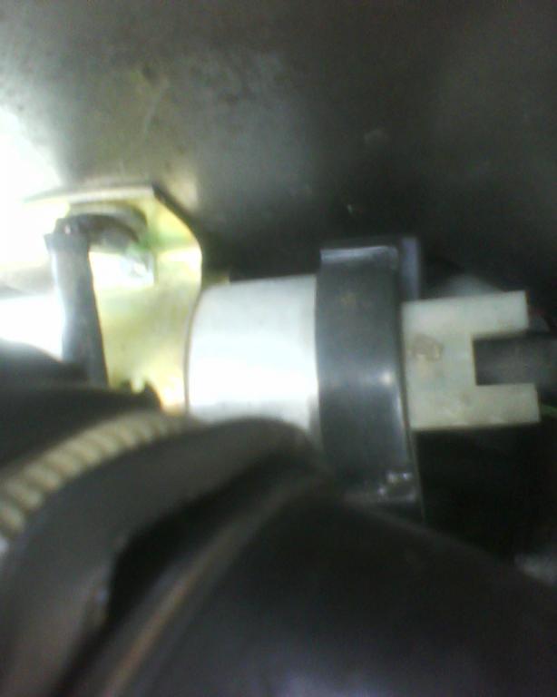

- klausi
- Beiträge: 1072
- Registriert: Do 31. Mär 2005, 18:02
- Wohnort: Horn-Bad Meinberg / LIPPE
AW: Massekabel am Ventildeckel?
- DSC00067.jpg (27.76 KiB) 853 mal betrachtet
- ökologisch korrekt -
Rocco-Rebound
@klause: Danke für das Bild! Hatte ich aber schon am Sonntag genauso
gemacht!
