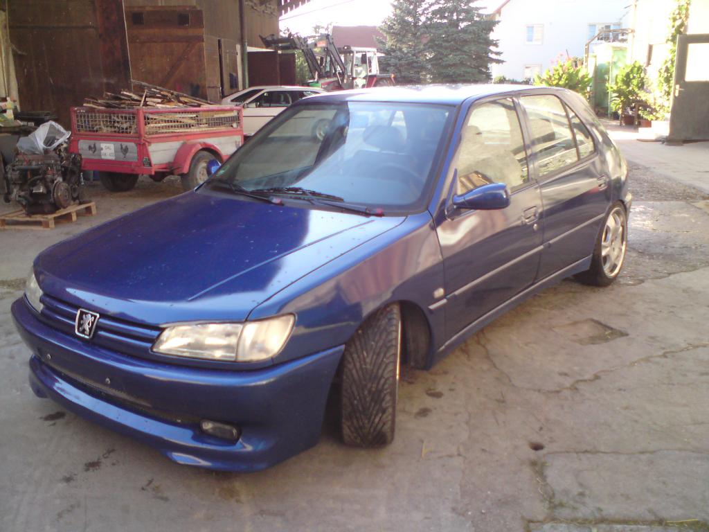

Joa, Lackboerse ist TOP!
Gut und günstig, vor allem wenn man den Liter für nen Euro bei denen inner Bucht schießt.
Aber super Lack, bin echt zufrieden.
Das blau auf meinem Peugeot ist von denen.
