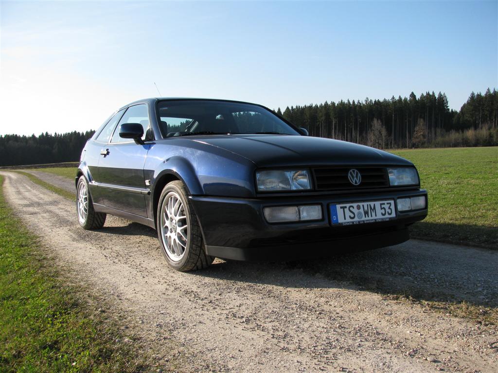

Einfach die richtigen Felgen besorgen!
Es gibt die VW BBS 2-teilig 6,5x16 ET45 mit 4/100er Anbindung vom Golf 3,5 Cabrio (das Golf Cabrio das auf Golf 4 Look getrimmt wurde).
Ok die eigentliche Jubi-Felge hat 7x16.
Nachteil der Felgen: sind zumeist deutlich teuerer als die 5-Loch Varianten.
Und wegen der großen ET sind Distanzen fast Pflicht.
Mit handsamen Distanzen kann man die sogar ohne Änderungen an einem serienbelassenen Scirocco fahren.
Wer zur Extrembreit-Fraktion gehört, der wählt wohl besser gleich die Lösung 5-Lochfelge + Adapterplatte 4-Loch auf 5-Loch. Bei dieser Lösung sind die Adapterplatten mindestens 20mm dick.
Vom Ringtreffen bzw. Hohenroda kennt man die Kombination mit einem grünen GT II.
Die Leute aus dem Süden kennen auch noch die Felge auf einem flashroten bzw. inkablauen GT II.
Und in Großheubach konnte man solche Felgen auch auf einem aqublauen Corrado 16V sehen.
Bilder gefällig?

ja bitte!sciroccofreak willi hat geschrieben: Bilder gefällig?
Scirocco.
Scirocco.
sciroccofreak willi
- Beiträge: 4827
- Wohnort: tiefstes Bayern
AW: gti/vr6 bremse im rocco
Ok also sieht total häßlich aus und sollte nicht nachgemacht werden (sonst hätte es ja jeder...)
