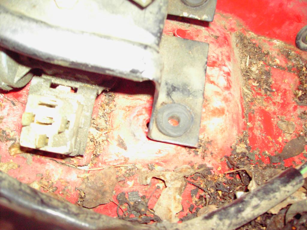

wollte vorhin mal mein neues Einarmwischergestänge vom Einser verbauen. Naja altes irgendwie rausgewurschtelt. Man hat da ja auch scheiße wenig Platz wegen dem Gebläse :wuetend: . Dann das neue irgendwie reingehebelt und nach der halben Stunde sogar durchs Loch bekommen :thumb: . Aber dann dachte ich, ich guck nicht richtig. Wollte das Gestänge also festschrauben (unten rechts) und seh, das passt gar nicht, da ist ein halber cm Abstand zwischen der Halterung vom Gestänge und der Bohrung. Wenn ich das Ding komplett zur Seite drücke, so dass es auch nicht mehr mittig im Loch steht sondern eben leicht versetzt, decken sich die Löcher etwa zur Hälfte. Das Reicht aber leider nicht um die Schraube reinzukriegen und zu hoffen, dass sich das hinzieht.
Einzige Möglichkeit die mir einfällt gerade ist das Teil im Schraubstock leicht hinzubiegen. Aber das kriegt man absolut nicht mehr raus, sitzt bombenfest :zahnlos: . Heißt also ich krieg die Aufnahme für den Wischerarm gar nicht wieder aus dem Loch raus um das ganze Teil wieder rauszuholen. Nun sitzt es drin, passt nicht und steckt fest :bang: .
Hatte jemand schonmal das Problem? Irgendwer ne Ahnung wie ich das im eingebauten Zustand hinkriegen könnte?

Ich hab mit meinem Bruder zusammen gestern fast eine Stunde gebraucht um den Rotz wieder herauszubekommen als wir bemerkten, dass der Vorbesitzer am Gebläsemotor gepfuscht hat und wir nochmal dran mussten.
Ich habe das obere Blech vorsichtig soweit wie möglich nach oben gebogen und mein Bruder hat das Gestänge soweit angewinkelt, dass es sich wieder herausholen ließ. Alleine hätte ich das nicht hingekriegt.

Als ich ein G1C geschlachtet hab, hab ich das Ding mit einem Hammerschlag unter Blech gekloppt, kein Ding :hihi: . Als ich den alten rausgeholt hab ging das auch innerhalb von 5 min, aber der jetzt drin ist, sitzt bombenfest. Wir sind da zu zweit ne Stunde dran verzweifelt. Daher ist mein Plan jetzt: Das Teil irgendwie im eingebauten Zustand umgebogen kriegen oder im eingebauten Zustand die Bohrung erweitern, damit die Schraube reingeht und es hinzieht.

Wie wärs mit einem Streifchen Blech? An jedem Ende ein Loch für eine Schraube drinn, das eine schraubst du am Gestänge fest und das andere dort wo dein altes Gestänge festgeschraubt war.
Und glaub mir es hält und reicht zur Befestigung, das haben wir vor 20 Jahren schon so gemacht.

Klingt gut und scheint das einfachste zu sein. :danke: Werd ich mal ausprobieren.
