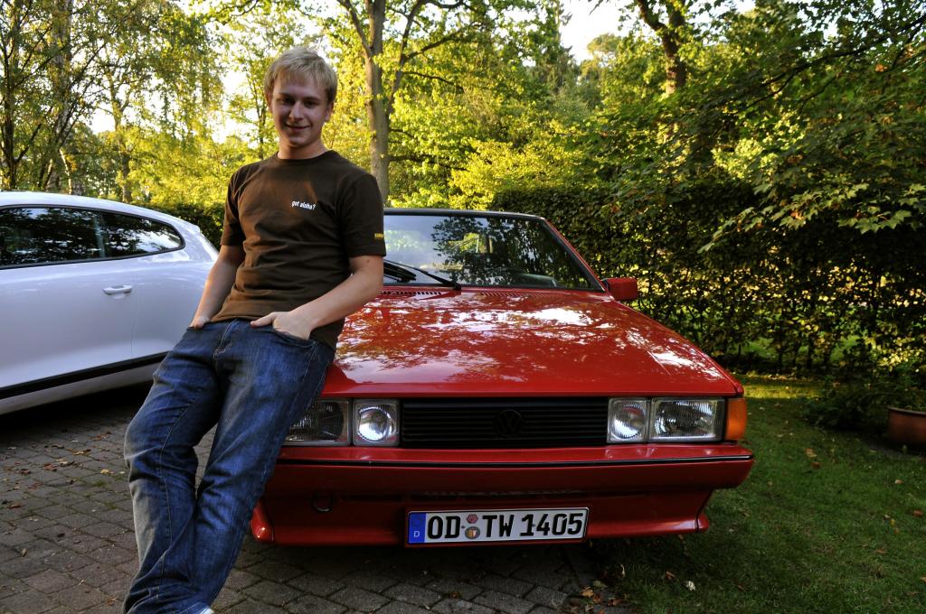

ich war eben bei VW um mir meinen bestellten Lack in einer Spraydose abzuholen, um damit meine Scheinwerferleiste zu lackieren. Vorher hatte ich mal in den Thread in den FAQ mit den Lackcodes gesehn und dachte: aha klar, paprikarot also, sieht man ja sofort, das ist genau deine Farbe :geil: .
Ich war auch zu faul mal auf das Schild im Kofferraum zu glotzen. Naja das hab ich aber eben gerade mal getan und dort steht LY3D :verlegen: . Na toll, so ein Scheiß.
Aber jetzt habe ich mir das Bild vom Tornadorot in den FAQ angeguckt und das sieht niemals so aus wie meine Farbe. Kann es sein, dass der Aufkleber im Kofferraum mich anlügt? Ich brauch mal eine Farbberatung von euch! :hihi:
Achja ist ein 90er GTII, ich weiß nicht ob das die Farbpalette einschränkt und es einen der beiden Lacke vielleicht gar nicht am GTII gab.
Hier noch mal ein Bild von meinem.
DSC_1681 JPEG.jpg (166.87 KiB) 718 mal betrachtet

Ich tippe auf "Flashrot" ! :noidea:

Man sollte sich nicht auf Bilder vom Monitor verlassen. Da hab ich schon die heissesten Verwechslungen gehabt.
Am besten mal bei ATU, Baumarkt oder so vorbei und die entsprechende Farbdose ans Auto ranhalten.
Dann fällt der Unterschied sofort auf.

Der Aufkleber im Kofferraum lügt nie, auser der Wagen wurde komplett neu lackiert.
Dann hätte aber entweder der Kofferraum eine andere Farbe, oder Aufklber wäre nicht mehr da.

GT II 90/91 -> tornadorot
GT II 92 -> flaschrot
Und wie schon gesagt: Rot kommt immer anders raus, mein flashroter wurde bei meiner alten Cam immer eher orange statt rot.

Ok vielen Dank, dann werde ich wohl versuchen den Lack umzutauschen. Aber die werden mit Sicherheit Stress schieben, hab gerade auf der Rechnung gesehn: Bestellte Teile sind vom Umtausch ausgeschlossen.

Und als Tip noch am rande:
Geh zu einem Lackierer und lass dir Farbkarten ranhalten. Der kann dir auch den ausgeblichenen zustand nachmischen.
Da dein Auto nun schon älter ist, ist er ausgeblichen. gerade bei dem Uni rot geht das sehr schnell. Da aber jedes Auto unterschiedlich ausbleicht und auch der Rot ton anders ist, als bei einem Baugleichen Auto, ist es immer besser wenn du beim Lacker Karten ran halten läßt.

So wie Rocco´82 schreibt ist es genau richtig.
Wir nehmen immer einen Tankdeckel mit zum vergleichen und dann stimmt auch die Farbe, ihr glaubt ja gar nicht wie viele Mischungen es für ein und den selben Farbcode gibt.
Unser Lieferant hat eine ganze Wand voll mit Farbfächern hängen und für die Roccos gibt es bei jeder Farbe nochmal min. 5 Abstufungen.
Wenn die richtige Farbe gefunden ist wird sie gemischt und für kleinere Schäden in Sprühdosen abgefüllt.
Ist zwar etwas teurer, aber dann stimmt wenigstens das Ergebnis.
