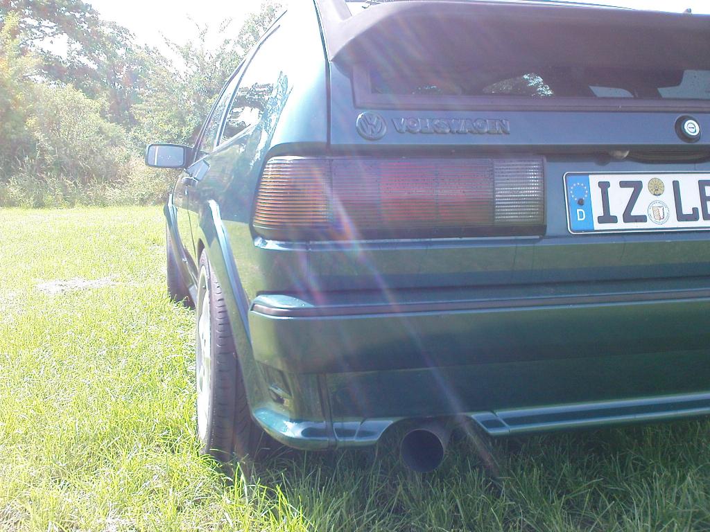

ich hatte auf meinem ex rocco hinten 215/40-16 auf 7,5 x 16 et. 35 mit 35er platten sprich et.0.
oder sind einser und zweier hinten nicht ungefähr gleich breit?
