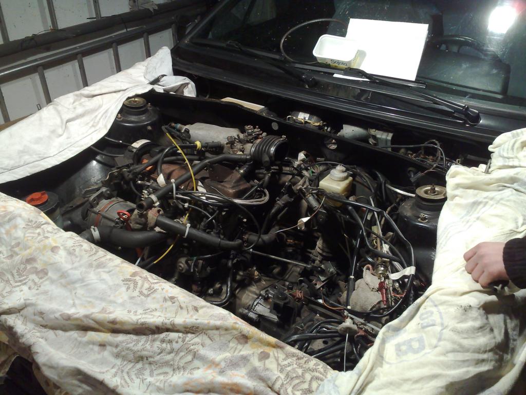

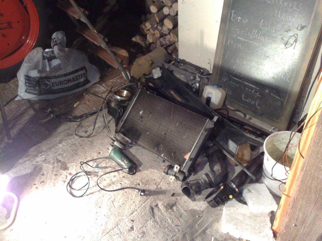

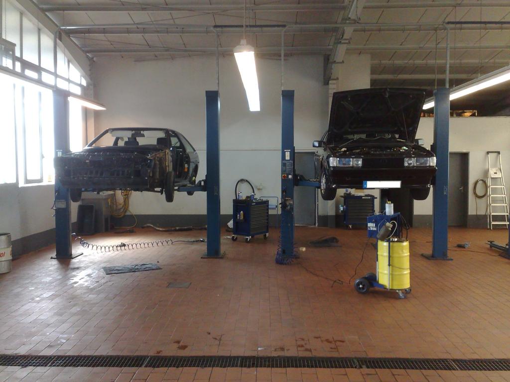

So jetzt erstmal ein paar Bilder, von dem was bisher schon alles geschafft wurde.

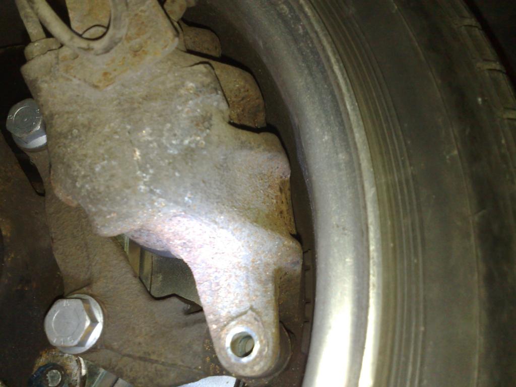

Motorausbau Scheibenbremse hinten,die alten Teile die jetzt weichen müssen(teilweise) alles andere auf Wunsch und nachfrage ;-) sofern schon vorhanden, ansonsten das meiste kommt im Laufe der Zeit.
So hier die Bilder. Die ersten vier vom JH Ausbau, die letzen beiden Scheibenbremse vom 16V hinten. das letzte Bild vom ausschlachten. rechts auf der Bühne meiner, links der Abgewrackte. Das ist ca. 2 Monate her, das vorletzte Bild zeigt die Bremse, Bild von gestern, Bremssattel war neu und Scheiben auch und durch Salz und Standzeit siehts jetzt so aus, zum kotzen :kotz:
Gruß Marcel :prost:

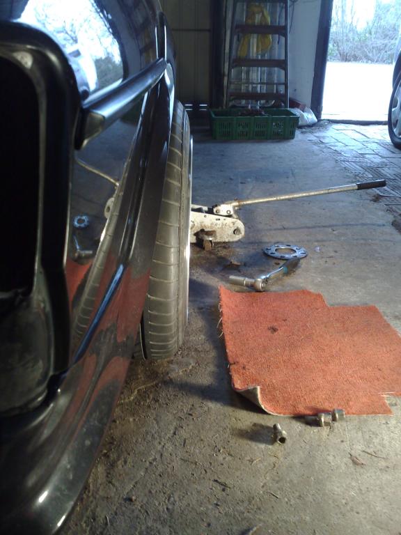

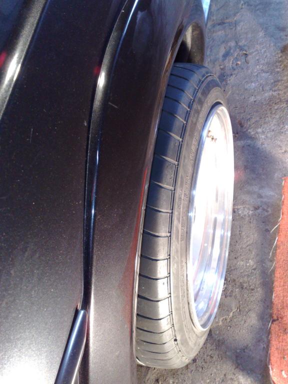

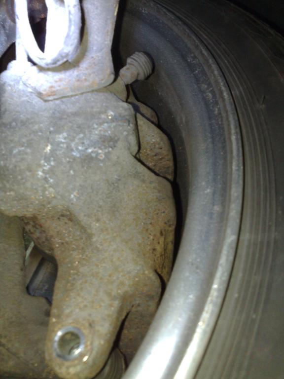

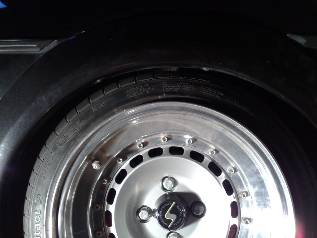

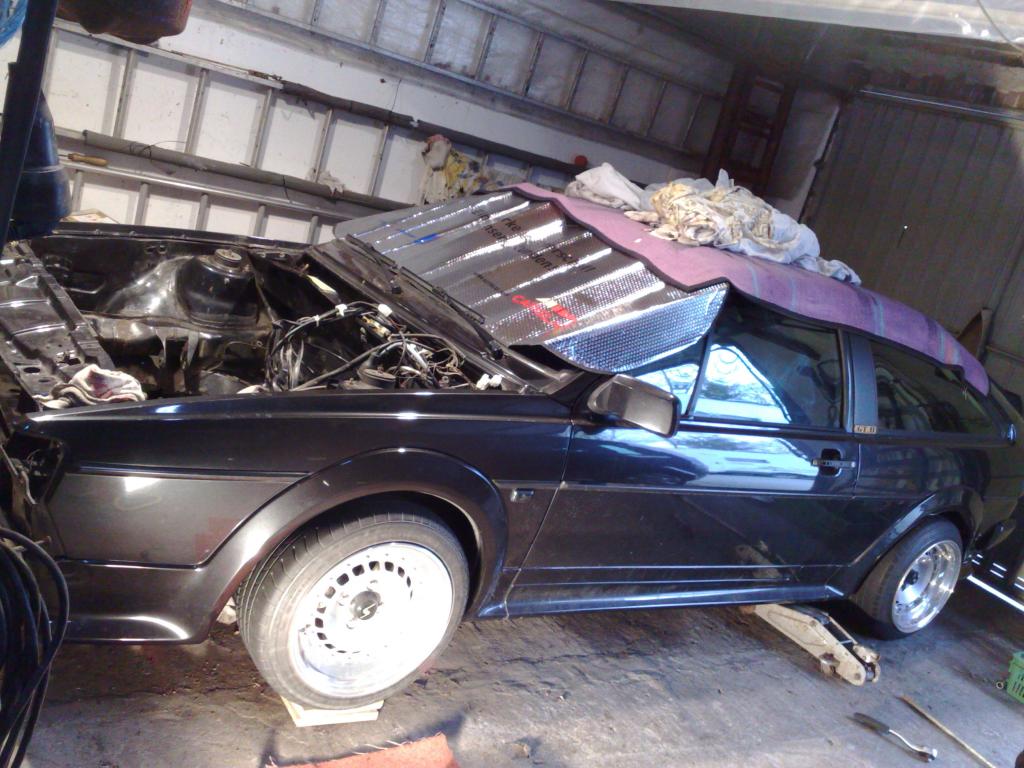

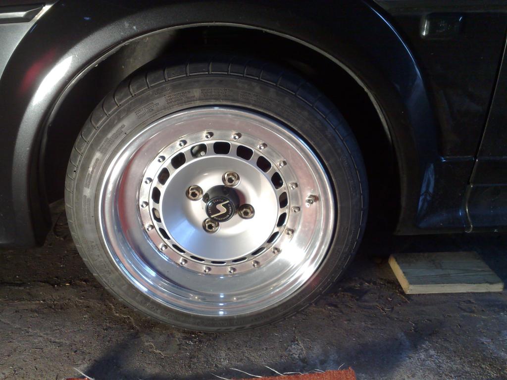

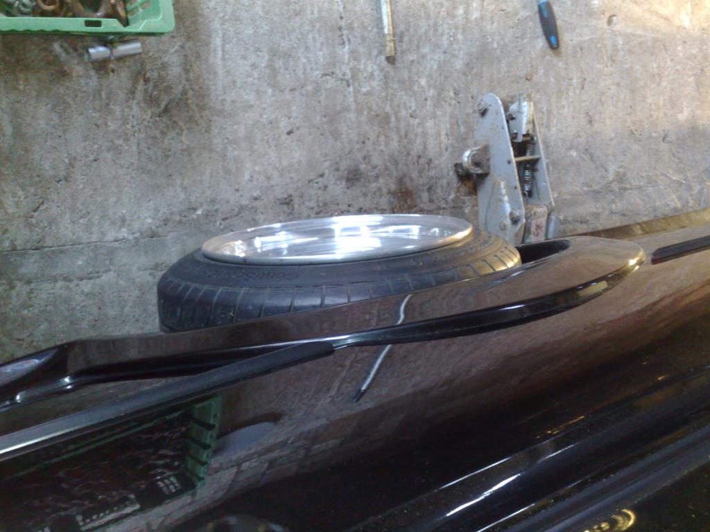

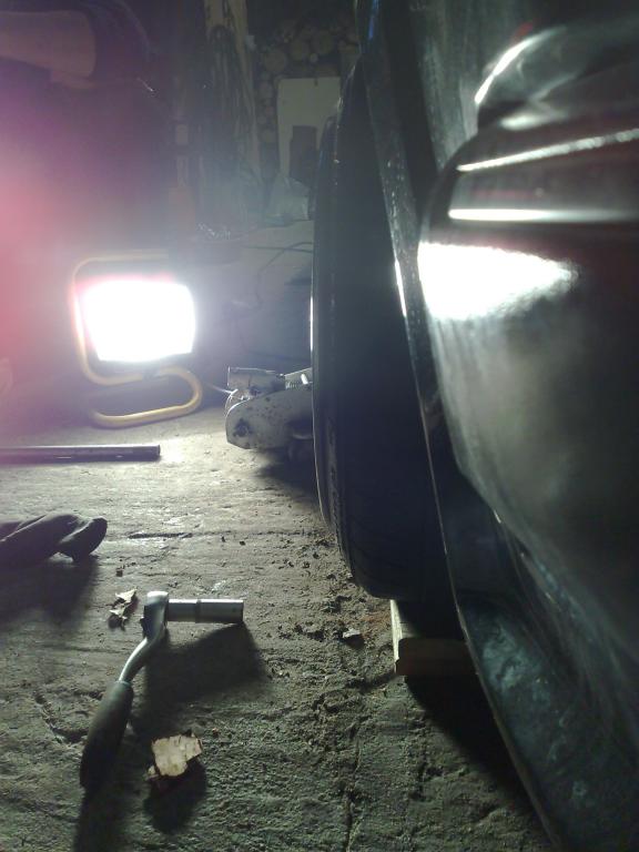

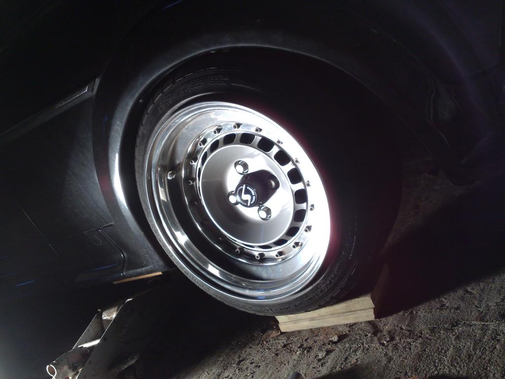

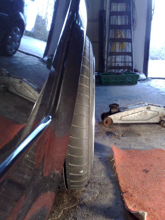

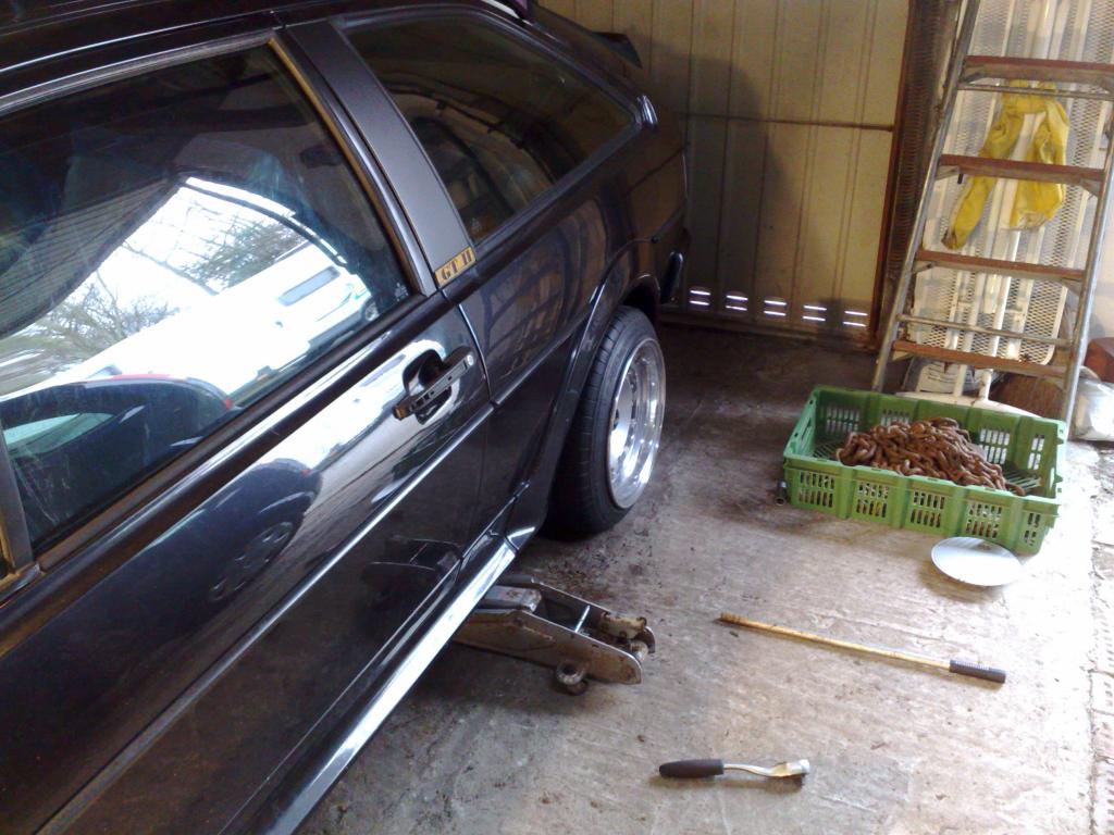

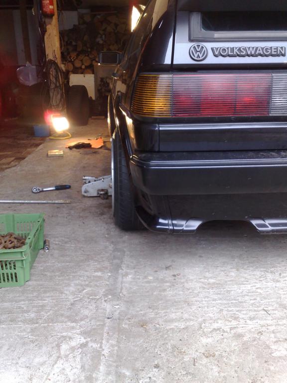

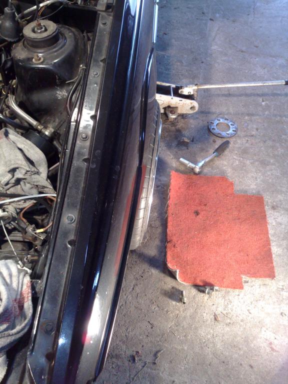

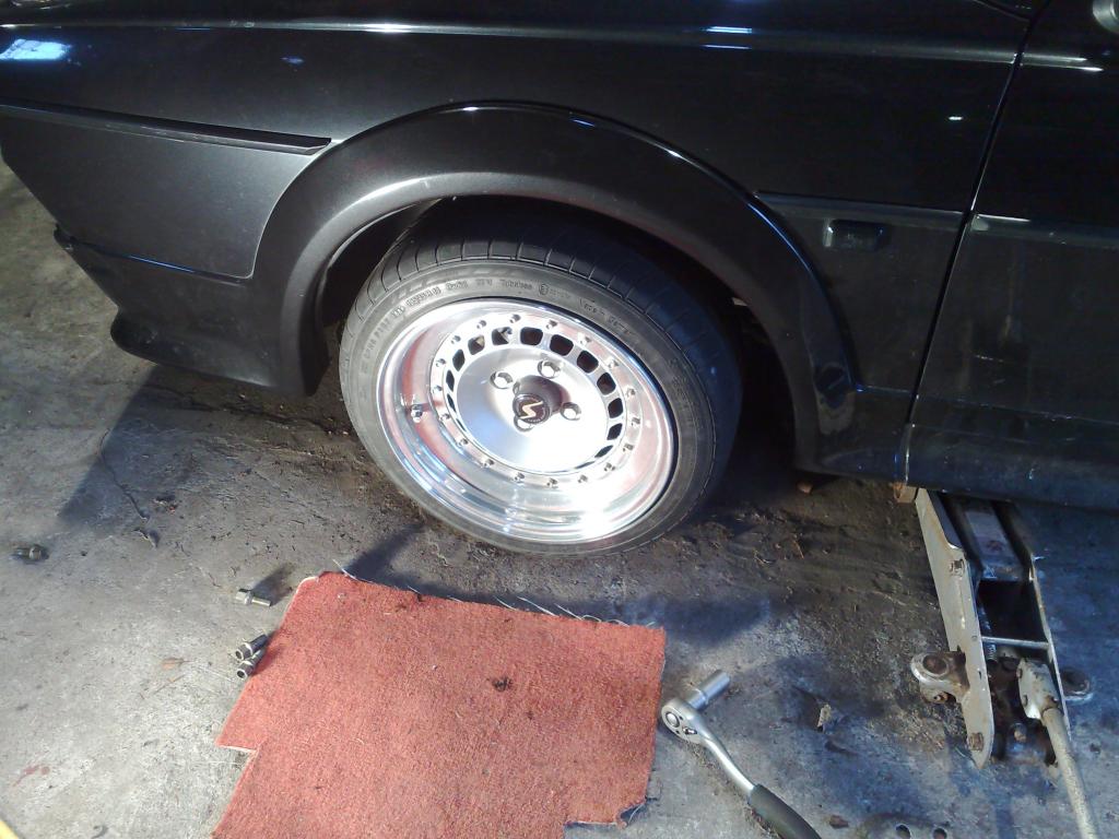

Nachdem der Motor raus war, Scheibenbremse 16V hinten, Domlager getauscht wurden und div. andere Dinge gemacht wurden, hab ich mir erstmal 8. und 9x14 Schmidt TH Line ET 18 rundum zugelegt.
Dann Bremssattelträger vom G60 ( die ich ich zugelegt hab waren falsch, Bremssättel waren richtig ) vorerst ausgeliehen.
Naja danach die Felgen aufgebaut. Trotz 14 Zoll sollen die TH Line angeblich ja passen mit bestimmter ET.
Also div. Spurplatten probiert.
5mm Spurplatten = passte noch nicht ganz mit dem Bremssattelträger (Bild 3-5)
10mm Spurplatten = stehen zu weit raus (Bild 6-8)
Der Plan, 8mm Platten pro Seite besorgen, da die Reifen eh neu müssen 195/40/14 besorgen von Conti (einzigen mit Freigabe)
Danach Fahrwerk runterdrehen und Sturz muss so oder so nochmal eingestellt werden. Danach müsste es passen, zwar knapp aber wenns soweit ist werd ich wieder berichten.
Hinten das Problem mit der Fahrwerkstiefe. Auf dem Bild ist das Fahrwerk in tiefster Stellung. Macht mir momentan Sorgen da muss ich mir was einfallen lassen.
Naja jetzt wird der Motorraum erstmal vorbereitet zum lackieren. Montag nochmal zum Schrotti und G60 Bremssattelhalter besorgen.
Hier Bilder von den Felgenanprobe.
Gruß Marcel :prost:

wird gemacht :hihi: wie gesagt sehe das einzige Problem in mit dem überstehen, aber wird sich ja ergeben. Notfalls müssen halt 15 Zöller rauf.
Gruß Marcel :prost:

ps: die reifen freigabe der conti gibt es für die reifen nur bis einer achslast von 365 kg pro reifen...da der scirocco auf der vorderachse 760 kg hat trägt der reifen pro seite 15kg zuviel..somit ist die freigabe fürn rocco ade... ;) hab da erst vor kurzem gefragt...

Das mit den Achslasten ist gut zu wissen, danke ;-)
Zu der tiefe, da ist ausgesorgt hab mir die Tage ein KW Gewindefahrwerk geholt, sobald es da ist gibts Bilder.
Zudem hab ich mir gestern für 1€ 8mm(pro Seite) Spurplatten von H&R ersteigert.
Mal sehen wie es dann aussieht mit den Spurplatten und dem Fahrwerk.
Dann hol ich mir doch die 195/45er mal sehen ;-)

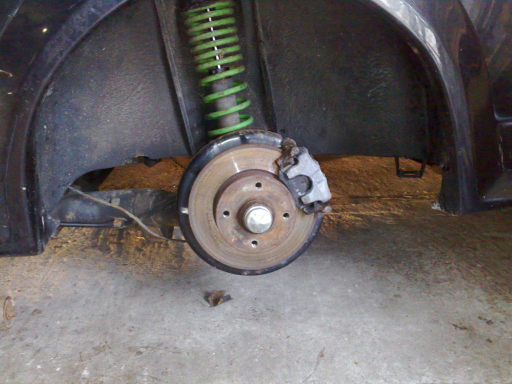

So siehts jetzt aus mit dem neuen Fahrwerk.
Ist noch Restgewinde ca 2-4cm :hihi:
Wenn alles fertig montiert und eingestellt ist gibts mehr Bilder.
Aber jedenfalls reicht das von der Tiefe her jetzt auf jedenfall.
