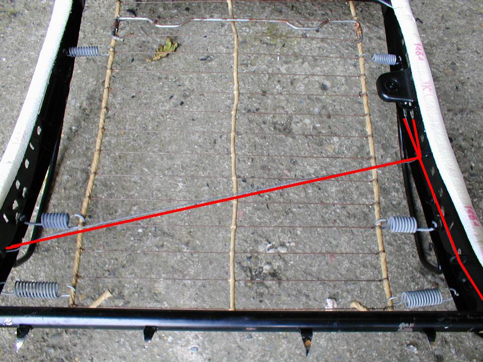

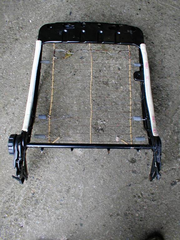

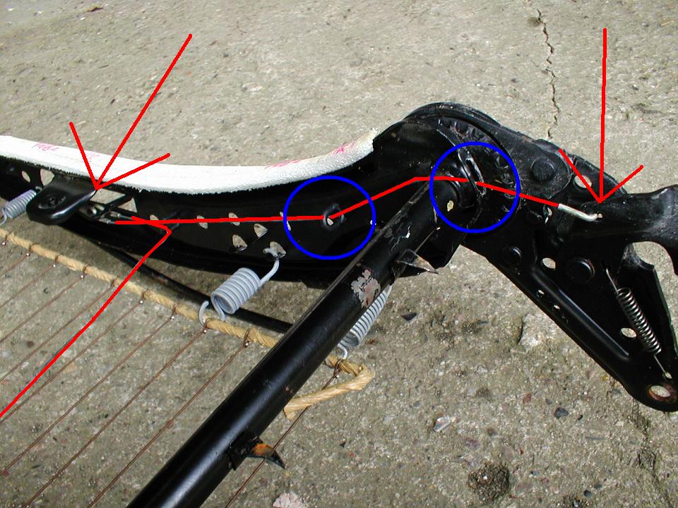

AW: Sitzlehnenverstellung Funktionsweise?
Ich denke da kann ich auch helfen
Das sind Bilder aus meiner Anleitung für den Seilzug, aber vielleicht helfen Sie dir auch weiter ?
- n.jpg (118.95 KiB) 872 mal betrachtet
- m.jpg (145.41 KiB) 878 mal betrachtet
- k.jpg (87.8 KiB) 878 mal betrachtet
- l.jpg (143.73 KiB) 882 mal betrachtet
- j.jpg (93.76 KiB) 881 mal betrachtet
Klick ---> Sattlerarbeiten
Danke :) das is en normaler sitz ? Also nich so ein sportlicher?
@MBO , währe klasse ..
Das ist ein nacktes Sitzgestell der normalen Sportsitzausstattung.
wie sie der z.B. GT2 hat.
Da sollte aber von der Mechanik nichts anders sein als beim normalen GT sitz ( flache Sitzwangen )
