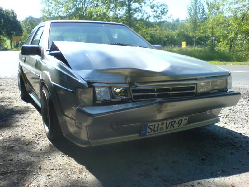

AW: 14 zoll 8 zoll breit??
Siehe Bild unten, hatte damals 8x14 ET 15 Steffan Evo aufm GT2, der war schon relativ tief, aber ich hatte die Radläufe nicht mal komplett gebördelt, sondern nur das Plastik weggeschnitten!
Passte astrein, da schliff garnix
thomas da haste dir aber nicht gerade das beste beispielfoto rausgesucht
War jetz nur gerad sehr passend, um die Breite der Felgen zu präsentieren, die Front muss man sich wegdenken
