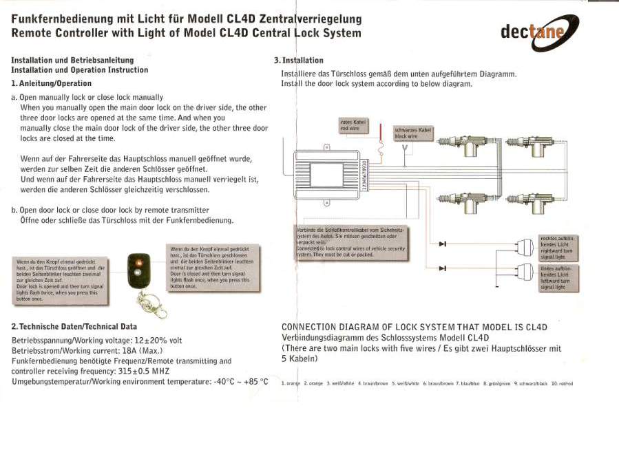

da die Suche mir nicht wirklich geholen hab, mach ich mal ein bisschen Laienalarm :zahnlos: . Zu Weihnachten gabs unter anderem erstmal ne schöne ZV von Dectane :hihi: . Die soll nun ihren rechtmäßigen Platz im Rocco finden. Leider beschränkt sich die Einbauanleitung auf einen kleinen Schaltplan (siehe unten). Ich schätze mal wie ich die Stellmotoren einbaue wird sich mir erschließen wenn ich das ganze mal aufgemacht habe und mir angucke. :-) )
Aber wo und wie schließe ich die Blinkeransteuerung an?
Ist das "rote Kabel" + ? Wo und wie schließe ich das am besten an?
"Schwarzes Kabel" soll Masse sein?
Und was hat es mit dem einsamen Kabel auf sich, dass vom Steuergerät nach links weggeht?
MfG
Thomy :help:

also..
ich hab die gleiche drin.
Blinkersteuerung hab ich an den kabelbaum vom Warnblinkschalter gemacht ( Es müssten zwei kabel mit dicken dioden drin sein, die da ran müssen (Rechts und links)
rot: +
schwarz: masse
die losen kabel sollten, wenn sie verbunden werden, die zv betätigen um mit nem Taster von innen verriegeln zu können (oder so)
ich hatte im netz aber noch nen besseren plan.. find den nur nich mehr
ist aber weitgehend selbsterklährend. Die Hinteren kabel hab ich vom kabelbaum abgetrennt, da man die ja nich brauch.
das einsame kabel is de antenne für de fb
einfach rumliegen lassen ^^

allso die motoren habe ich an die orginalstellen eingebaut
und habe die orginalen stangen für das knöpfen weggemacht
und an die motoren gelebt und gebogen
die blinker am warnblinkschalter die kabel ligen nebeneinnander
eins ist schwarz-grün und das andere ist schwarz-weis
