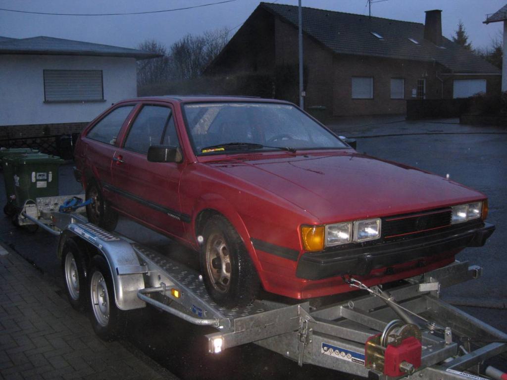

hab mir trotz aller guten Vorsätze doch noch einen Scirocco gekauft.
Scirocco kann man aber doch nie genug haben.
Es ist eine 82er GT mit JB Motor. Der hat 160.000 km auf der Uhr und ist rund 9 Jahre abgemeldet.
Die Farb müsste Indianarot sein.
Das Amaturenbrett ist hinüber. Das Seitenteil auf der Fahrerseite ist ziemlich durch. Die ein oder andere Beule hat der noch dazu.
Einiges an der Elektrik funktioniert nicht, wie Scheibenwischer vorne hinten, gebläsemotor Hesckscheibenheizung eigentlich funktioniert nur das Licht und mittlerweile das Zündschloss.
Die Alarmanlage geht nicht aus, da hab ich erst mal die Sicherung rausgemacht.
Kühler ist kaputt und die Wasserpumpe auch.

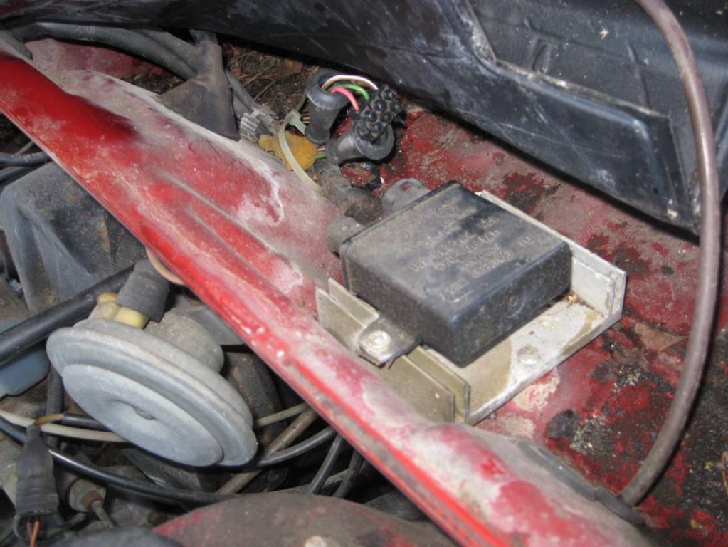

Das seltsame Steuergerät im Wasserkasten wurde überbrückt. Vielleicht kann mir hier ja jemand sagen was da für Stecker dran kommen und wofür das gut ist.

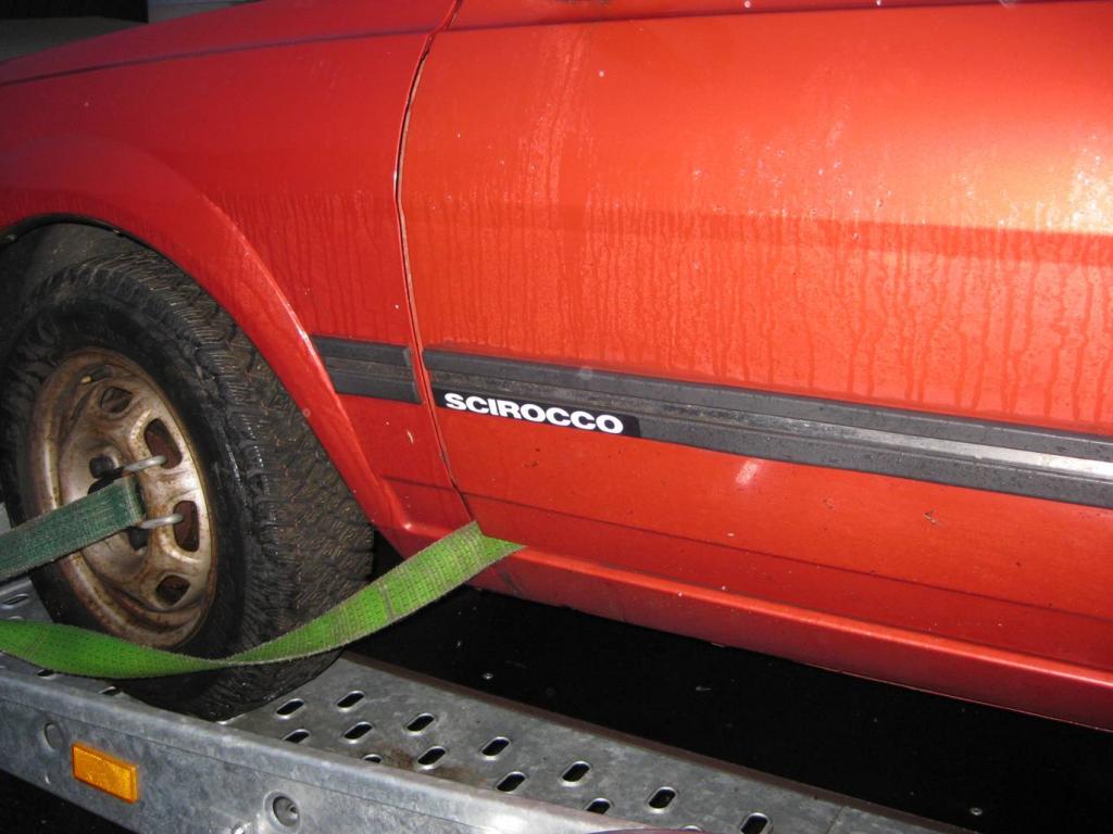

Bei den Zierleisten an der Seite Frage ich ich wo die her kommen. Gab es die Original bei VW?

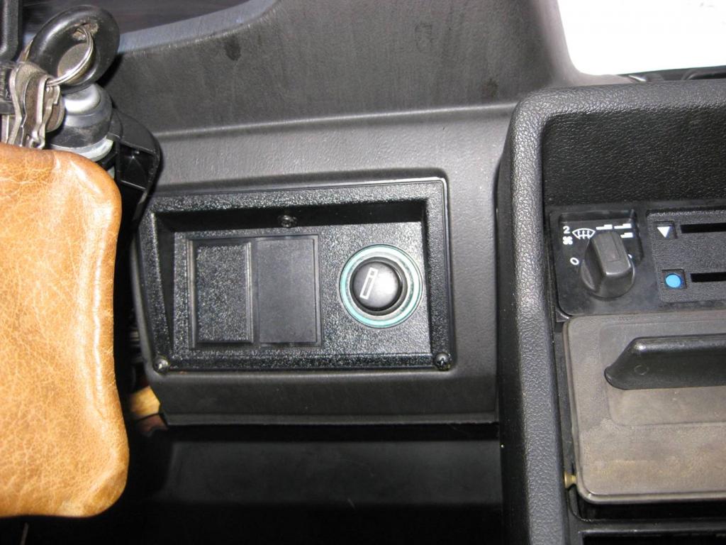

Den seltsamen Einsatz für den Zigarettenanzünder hab ich auch noch nie gesehen.

Was für ein "Steuergerät" meinst Du? Hat der evtl DLS?

Mit dem Steuergerät: Kann das sein, dass der vielleicht nen nachgerüsteten KAT hat?

Hier mal ein Bild von dem Steuergerät.
Ja ein Kat wurde 91 Nachgerüstet. Da steht aber VW auf dem Teil.
Was bedeutet DLS?
Was bedeutet DLS?

Wenn du sagst, dass sich die Alarmanlagen net ausschalten lies, könnte das doch vielleicht ein Alarmanlagenbauteil sein.
Würd evtl. mit dem VW-Logo ganz gut zampassen.

Zierleisten sind nicht original VW würd ich mal behaupten.
Das Steuergerät im Wasserkasten hatten die frühen Vergaser-Roccos drin. Nennt sich DLS (Digitale Leerlauf Stabilisierung).
Meines Wissen verstellt das Gerät den ZZP im Leerlauf.
Für Einstellarbeiten muss das Steuergerät überbrückt werden, sprich beide Anschlüsse abziehen und miteinander verbinden.
Zum Zigarettenanzünder:
Das passt so, ist bei meinen alten 2ern auch so.
Dort wo die "strukturlose" Fläche ist, kam bei Sonderausstattung der Regler für die Lautsprecher vorne/hinten rein. (Lautstärke)

Roadagain hat geschrieben:Hier mal ein Bild von dem Steuergerät.
Was bedeutet DLS?
digitaler leerlauf steller
das Teil verschiebt die Zündung im Leerlauf, für einen noch ruhigeren Leerlauf,
beim Zündungseinstellen muß man ihn überbrücken, allerdings nicht so wie bei dir

Jawoll, das ist das Teil! DLS, das hat wohl so gut funktioniert, das man das glatt nach ca. 4 Jahren Produktionszeit wieder weglassen konnte...
Ich glaube, ich habe noch nen JB-Motorkabelbaum, wo alles an Steckern und Pins etc. vorhanden ist. Wenn Du da Interesse hast- PN.

Ist das evtl. nen Nachrüstung (Nachrüstkat) von HJS?
