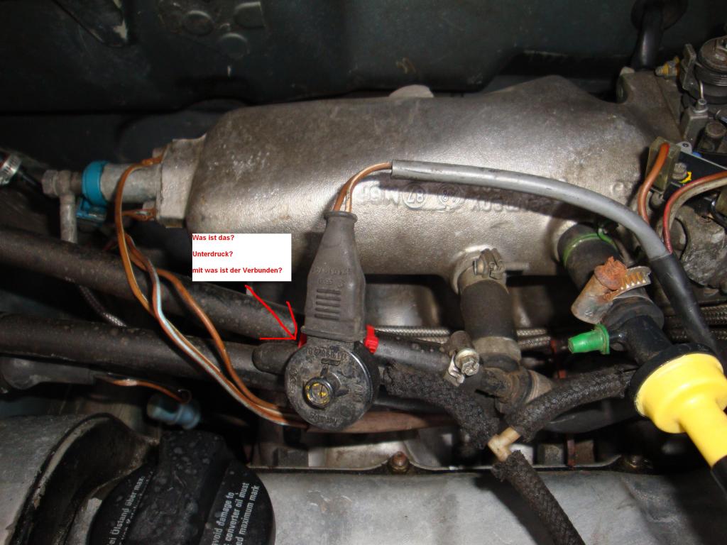

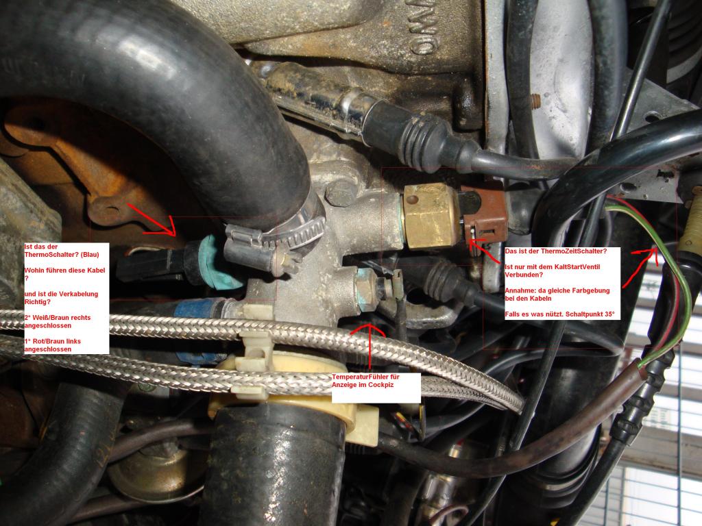

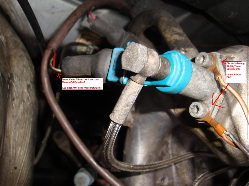

Ich hoffe Ihr könnt mir erst mal meine Fragen auf den Bildern Beantworten.
Thermoschalter = TemperaturSchalter im JHIMS Buch?????
Mein jetziger Standpunkt.
Ich denke mal das mein Thermoschalter ( oder heisst es TemperaturSchalter ) Kaputt ist, da er mir als ich es messen wollte. Nichts angezeigt hat.
Kein 0 Ohm und kein Richtung Unendlich.
Was kann ich Unternehmen?
Eigtl. sollte doch NUR der ThermoZeitSchalter dem KaltstartVentil sagen was er zutun hat? oder wird er über die MasseLeitungen geregelt? Wenn ja von wo?

Der blaue ist für dieLambdaregelung, der braune ist der Thermozeitschalter.
Ich würde vorschlagen, Du organisierst Dir ein Selbsthilfebuch, bzw. einen Schaltplan, damit kannst Du eine anständige Fehlersuche machen.

Also wie ich bis jetzt herausfinden konnte... sitzt der ThermoZeitSchalter Oben auf dem Wasserstutzen.
Da wo auch der braune Stecker dran ist.
Der TemperaturSchalter soll dann der blaue sein, Unterhalb vom Wasserstutzen?
Wo 2 Kabelschuhe dran sind mit insgesamt 3 Kabeln.
Liege ich Richtig?
:kaffee:

Ich konnte zwei meiner Fragen klären.
I.
- Auf meinem 2ten Bild. Das ist der DruckSprungSchalter. Ohne Verbindung zum Mengenteiler da älteres Modell.
Dient zur Kalt-Beschleunigungsanreicherung.
Er ist durch eine Unterdruckleitung mit dem Ansaugsystem verbunden und schaltet, wenn bei schnellem Gasgeben der Unterdruck in den Ansaugkanälen schlagartig zunimmt.
II.
- Oben auf dem Wassersutzten sitzt der ThermoZeitSchalter (brauner Stecker) und der Temperaturfühler.
ThermoZeitSchalter steuert die Einschaltzeit des Kaltstartventils während des Anlaßvorgangs abhängig von der Motortemperatur:
bei -20°C max. 11 Sek.
bei +40°C gar nicht.
Für die Kalt-Beschleunigungsanreicherung wird er ebenfalls Aktiv.
Unterhalb sitzt der TemperaturSchalter (blau).
Unter 15°C Kühlmitteltemperatur ist der Schalter geschlossen. Widerstand 0 Ohm
Über 47°C Wassertemperatur öffnet der Schalter, Widerstand gegen Unendlich Ohm
@ summsumm:
Am ThermoZeitSchalter die zwei Kabel grün/weiß und rot/schwarz verlaufen wie ich es sehe direkt NUR zum KaltStartVentil
Das KaltStartVentil kriegt seine Masse über die braunen Kabel... jedoch keine Ahnung wo GENAU die hinlaufen.....
