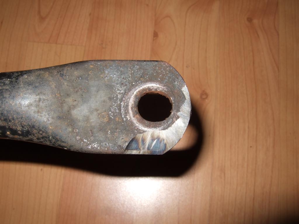

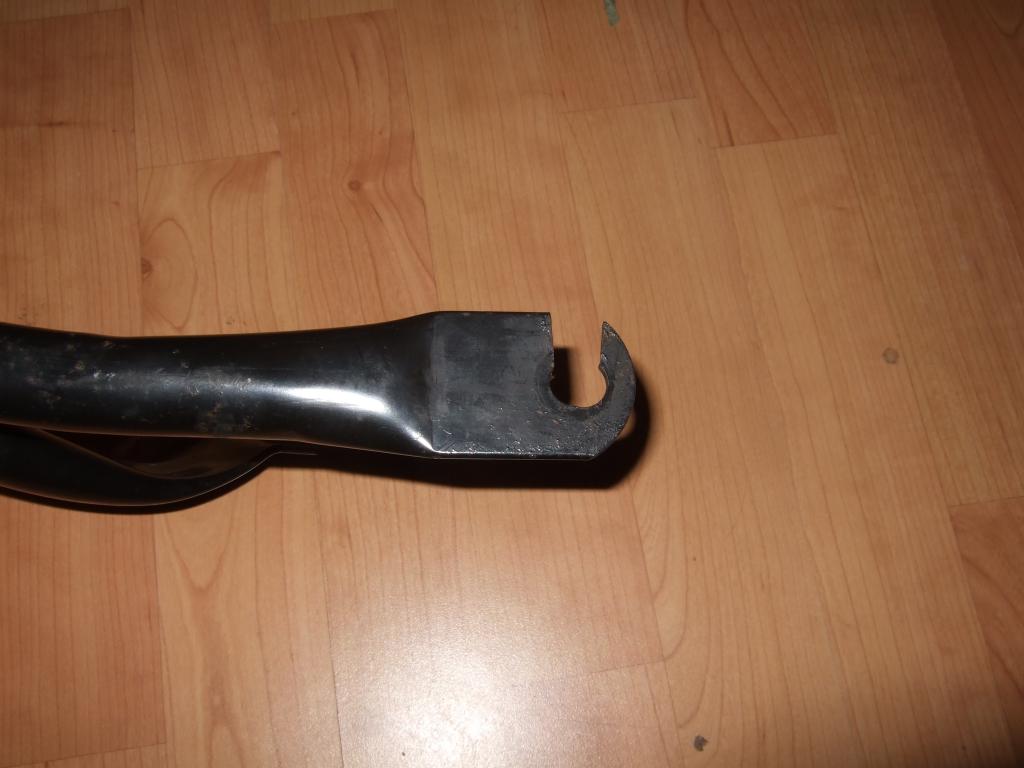

Ich habe mir vor kurzem bei Ebay eine Querlenkerstrebe vom Golf 1 Cabrio/16V gekauft. Heute kam sie und ich bin stinksauer! Denke ich jedenfalls, da ich davon überzeugt bin, dass sie nicht ansatzweise gebrauchsfähig ist. Anbei ein paar Bilder. Besonders interessieren würde mich, ob die Aussparung an der einen Aufnahme "serienmäßig" ist. Ich habe meine Zweifel, bei der schlechten Schnittkannte und dem Rost daran... Könnte :kotz:

Also meine Wiechersstrebe hat diese Aussparung nicht.
Das sie original drin ist denk ich auch nicht.
Hat sich die Arbeit ersparen wollen,
die Schrauben von der Querlenkeraufnahme komplett raus zu schrauben :applause:
Also ich versteh eh nicht warum am falschen ende gespart wird.
Für 49€ gibts doch schon neue von wiechers.
Ist vielleicht kein Pappenstiel, aber man erspart sich den ärger nachher.

Werde ich auch auf jeden Fall zurückschicken. Aber aufregen tut es mich trotzdem. Musste mal meinem Ärger Luft machen... Und das von einem gewerblichen Verkäufer... Mach wenigstens due Rückabwicklung leichter.
