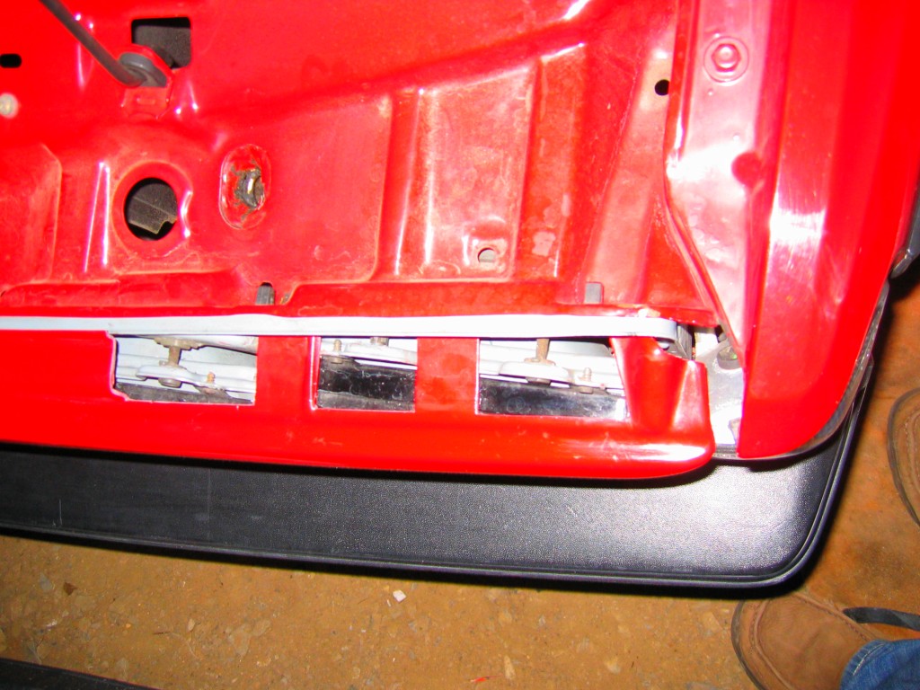

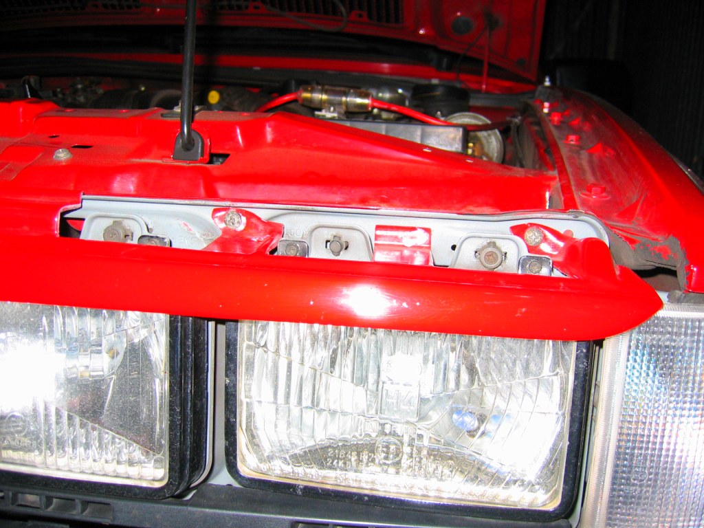

So hab mal schnell Bilder gemacht ...
... hab das noch zu Zeiten des 1.Lehrjahrs gemacht.
Da hatte ich noch gefühl für die Feile.
- IMG_0115_2.jpg (193.11 KiB) 728 mal betrachtet
- IMG_0112_2.jpg (195.74 KiB) 733 mal betrachtet

Meiki
AW: GT-Scheinwerfer in Verbindung mit Kameileiste
Madass hat geschrieben:So hab mal schnell Bilder gemacht ...)
Das hat aber mit Gefühl für die Feile nichts zu tun!
Hab meine damals auch gefeilt, ist schon 20 Jahre her, und keine der Aussparungen war nach hinten offen und kein Loch nur ein Rechteck.
Dieses Bild ist erst 10 Jahre nach dem Bau entstanden, da hatte ich schon einen Wildschaden hinter mir und die Verbindungen hintenrum gingen dabei zu Bruch. Wie ich dem Olli schon geschrieben habe, ist mein roter im Moment komplett zerlegt und das in 60 km entfernung.

Naja, das ist Ansichtssache.Meiki hat geschrieben:Das hat aber mit Gefühl für die Feile nichts zu tun!
Übertrieben gesagt, einer der noch nie eine Feile in der Hand hatte kriegt da schon Probleme,
eine gerade Kante zu feilen. ... aber wollen wir uns nicht drüber streiten.
Ich kann jedenfalls sagen das die Leiste wirklich bombig sitzt.
Und das sind nunmal Detailbilder von meiner Lösung des Problems.
... dies soll natürlich keine Musterlösung darstellen.

Meiki
Nix für ungut @Madass
hab die Feile fast täglich in der Hand.
Ich wollte nur damit anmerken, das man hinten rum, zwischen den Schraubenlöchern nicht alles enfernen muß, da kann überall eine Verbindung stehen bleiben.
Viele hier hätten gerne für alles einen genauen Plan, damit sie nur kopieren brauchen
Aber ich bin ja gar nicht so und gib mein wissen auch weiter, so wie ich es mit den BMW Scheinwerfern auch schon oft getan habe.
Mal schaun, vielleicht kommt ja von Günni neuer Input
