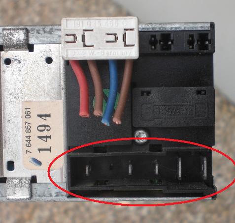

Ich habe gestern versucht ein neues Radio in meinen VW Scirocco Bj. 86 einzubauen. Ich hab das alte Radio rausgezogen, und dann leider festgestellt, dass der Stecker nicht an mein neues Radio passt :-( Bisher dachte ich immer, VW Radios hätten ISO-Stecker verbaut... Ist aber keiner, oder zumindest keiner, den ich kenne. Es ist ein Gamma Radio verbaut gewesen. Der Stecker im Fahrzeug (bzw. am alten Radio) ist so einer wie auf dem angehängten Bild. Dazu kommen noch zwei 2-polige Kabel für die Lautsprecher, je eins für die Lautsprecher vorn und hinten. Ich kenne mich da leider überhaupt nicht mit aus und habe wenig Lust irgendwelche Kabel anzulöten, ohne dass ich weiß was ich tue. Gibt es dafür einen Adapter?
Außerdem ging das alte Radio nicht mehr, als ich es nach dem Misserfolg wieder anschließen wollte. Weiß da jemand Rat?

Den hatte ich auch schon gefunden, hilft mir aber leider nicht richtig weiter... Trotzdem Danke! Genau das ganze rumgepfusche (das wäre es bei meinen bescheidenen Elektrikerfähigkeiten) möchte ich gerne vermeiden...
Ich würde gerne wissen, ob es dafür einen Adapter gibt. Hab bei ebay grad das hier gefunden:
http://cgi.ebay.de/ISO-Stecker-auf-DIN- ... 1c0d652347
Ist das ein Adapter, wie ich einen Suche? Sieht zumindest so aus...

Ich denke mal, der ist perfekt !
