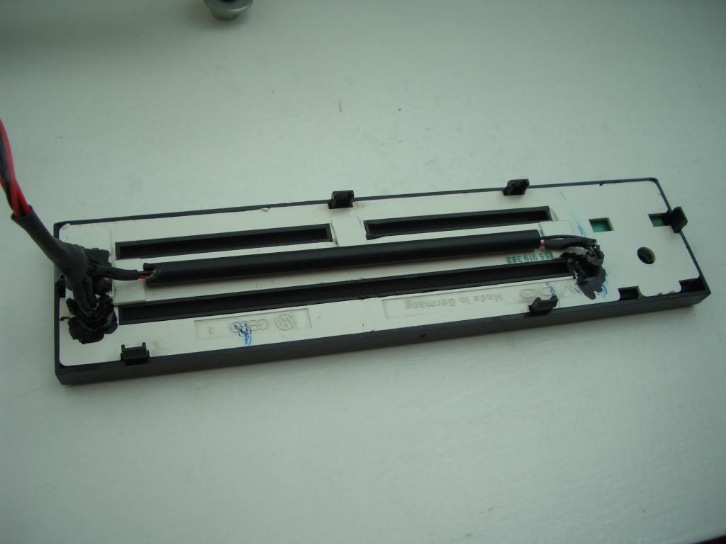

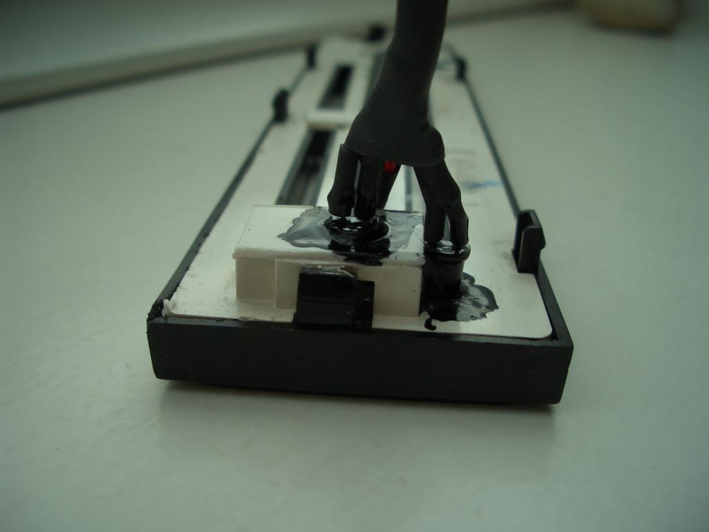

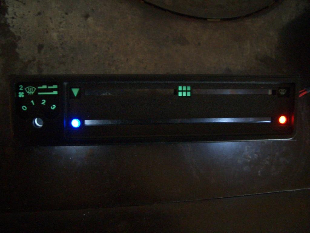

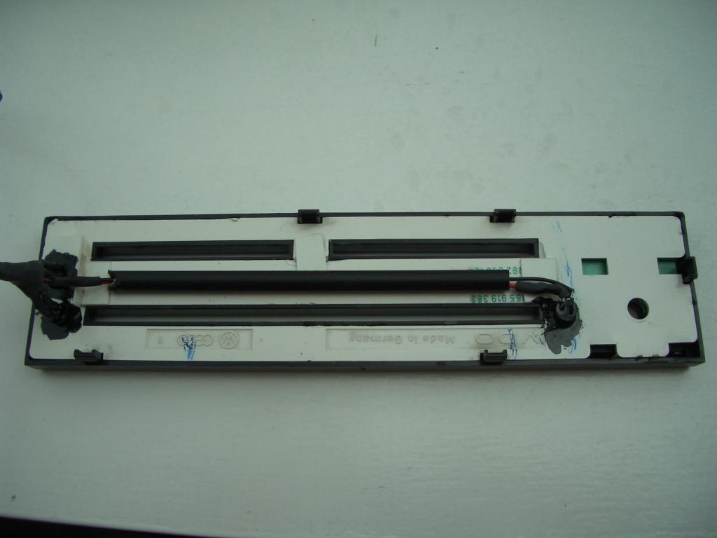

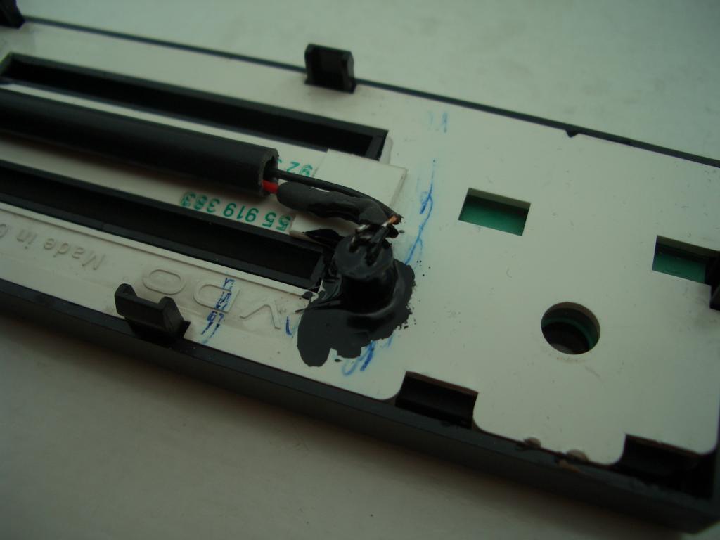

So etwa ?4golfer hat geschrieben:Die von der Heizungsblende war bei mir auch defekt.
Da habe ich dann einfach von hinten wo die fest reingeklebte Birne sitzt mit einem 5mm Bohrer vorsichtig reingebohrt und dann eine weisse 5mm LED reingesetzt.
Funzt bombig und hällt ewig.
- CIMG3651.jpg (47.46 KiB) 3089 mal betrachtet
- CIMG3650.jpg (38.61 KiB) 3079 mal betrachtet
- CIMG3649.jpg (46.55 KiB) 3088 mal betrachtet
- CIMG3648.jpg (47.86 KiB) 3094 mal betrachtet
- CIMG3647.jpg (61.77 KiB) 3123 mal betrachtet

AW: Beleuchtung Heizung und Ascher
Sieht gut aus, eine Lichtquelle mehr in der Ecke und es würde perfekt aussehen. Hatte damals auch zu wenige eingebaut.
Sieht ja richtig schön aus!!!
Gibt es einen Trick beim Ausbauen?
Frage nur lieber vorher, nicht das ich (oder mein Dad
) da überstürzt zur Sache gehen und das Plastik kaputt geht!!!
Den Drehknopf und die 3 Schieber einfach abziehen dann die Blende mit einem Schraubendreher raushebeln.
interessante Lösung für die Heizungsbeleuchtung. Muß ich auch so umbauen
Hab bei mir die beleuchtung für den Aschenbecher und Zigarettenanzünder auch durch LED gelöst. Anzünder 1 5mm Diode und Becher 3mm, jeweils in weiß.
Sieht auch klasse aus.
