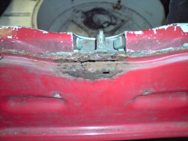

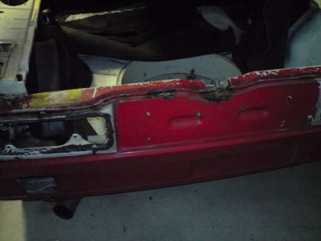

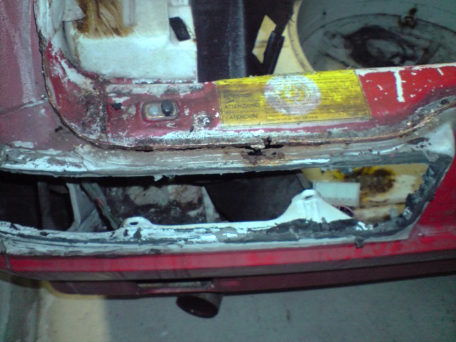

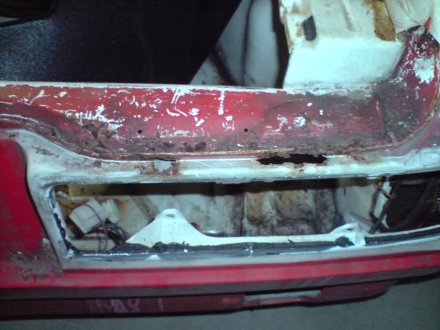

Hat jemand eine Ahnung,wo ich bei meinem Rocco das Heck rausschneiden soll?? Siehe Bild.Die Endspitzen sind auch hin.

mach mal inne an der ladekante die dichtmasse links und rechts weg. da siehst du schweißpunkte die aufgebort werden müssen. die dichtmasse zwischen seitenwand und heckblech muss auch entfernt werden. im ganz unteren teil des hackblechs sind linkls und rechts jeweils zwei bis drei schweißpunkte an denen das heckblech auf die endspitzen der seitenwand draufgeschweißt sind. und im inneren bereich hast du nochneinen falz der auch ein paar punkte hat die vorneinander getrennt werden müssen.

Naja,ich muss das ganze Blech ersetzen,da er unten über dem Auspuff auch durch is,hab leide nur kein Foto davon.ICh denke mal,es müsste das ganze Heck raus.
Hat jemand vllt eine Rep-Leitfaden,wo er mir mal ein Bild einstellt,wo überall Schweißpunkte sind?
