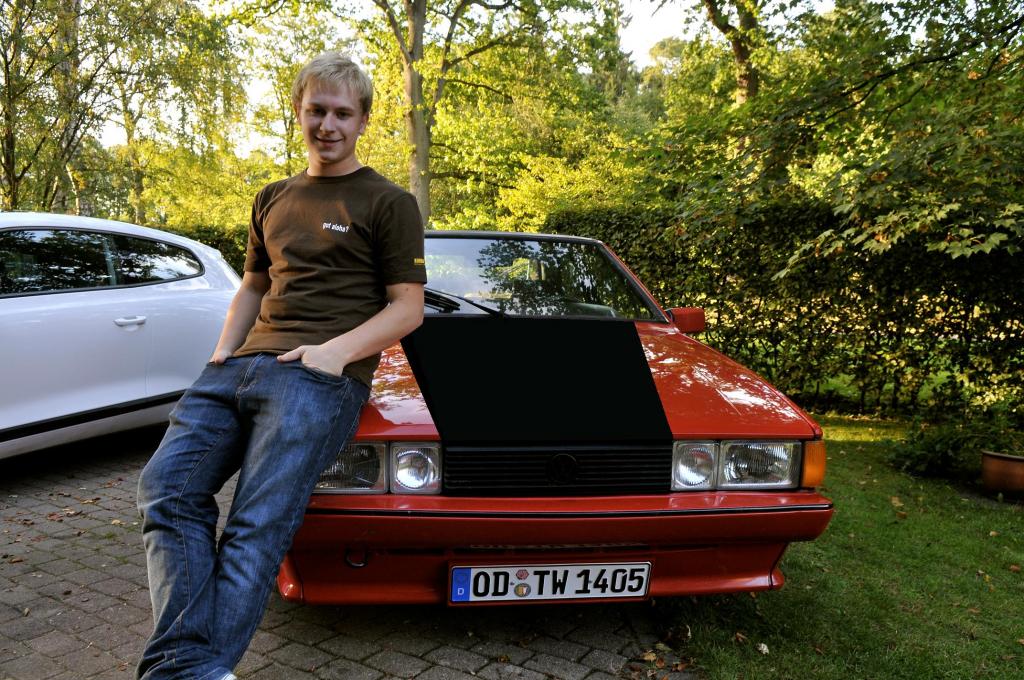

ich stell euch hier mal meine neuste Idee vor und würde gerne hören, was ihr 1. davon haltet und 2. brauche ich Tipps, wie ich das am besten realisiere.
Da der Vorbesitzer das Dach meines Rocco matt schwarz lackiert hat und ich das gar nicht so schlecht finde, wollte ich das ganz gern als "Thema" für das Auto übernehmen, sprich: Rot & Schwarz. :gruebel:
Zuerst möchte ich gerne die Motorhaube zweifarbig lackiert haben und würde sofern ihr mir nicht davon abratet selbst Hand anlegen (Später träum ich noch von G3 Gti Sitzen etc. :money: ). Unten seht ihr ein Bild wie ich mir das vorgestellt habe (mit Paint gekritzelt :hihi: ).
Es soll nicht rattig aussehen, soviel ist klar. Daher wär es mir schwarz glänzend eigentlich lieber, aber ist das vernünftig machbar als Laie? (Ich würde das Dach dann auch nochmal glänzend machen)
Da ich sowas noch nie gemacht habe fänd ichs auch nett wenn ihr mir mal die genau Vorgehensweise schildert. :doof:

Lass die Haube so wie sie ist.

Vom selbstlackieren eines ganzen Autos halte ich nichts, wenn es nich wie eine Ratte aussehen soll. Kleinteile sind nach ein paar Übungen kein Problem.
Warum Golf3 Sitze? weil die so schlecht passen? :hihi: warum nicht schwarzes Gestühl und rote Gurte vom Golf3-GTI?
Leider ist dein Paint-Bild nicht zu sehen.
edit: nun seh ich das Bild auch. Lass die Haube lieber wie sie ist, die sieht doch noch ordentlich aus :gruebel: besorg dir lieber eine 2. an der du dich ausprobieren kannst.

Naja so schön wie auf dem Bild ist sie leider nicht, da war sie bloß frisch gewachst. Jetzt sieht man wieder wie ausgeblichen die eigentlich ist.
Also meint ihr das würde nichts werden? Wieviel kostet so ein Spaß beim Lackierer?

Beim Lackierer wirst du bestimmt so 300-400€ bezahlen. Der muss ja das rot auch neu lackieren und dann den Übergang perfekt machen.
Wenn die Haube eh nech mehr doll ist kannst du es ja auch selber probieren. Dazu solltest du aber einen möglichst staubfreien Raum haben und vorher Informationen zum Lackieren zusammentragen.

Also entweder gehst du mit viel Feingefühl mit der Spraydose ran und polierst dann sanft die Übergänge oder Du nimmst eine Folie, wie der Dirk schon geschrieben hat?
Aber halt... was ist das denn für ein unförmiges Stück weißes Blech da im Hintergrund :lupe: ?? ;-)
Vielleicht kannst du das ja erstmal zum üben verwenden, damit Du dir nicht deinen Rocco beim Testen verschandelst :)

Ich denke auch die Idee mit der Folie ist die beste weil man es immer wieder ohne Probleme rückgängig machen kann! :thumb: Hab jetzt ein Audi gesehen der komplett beklebt war und es sah richtig gut aus! :thumb: Hätt ich nie gedacht!
Mein Rocco wird weiss/schwarz (jaaa ich weiss das das gerade sehr viele machen :rotfl: weil weiss und schwarz gerade Trendfarben sind :thumb: , ich finds trotzdem geil! :hihi: ) und alles was schwarz kommen soll lass ich auch mit Folie machen!

Bin auch für die Variante mit der Folie... Sollte es dir nicht mehr gefallen runter damit und haste wieder Original oder haust dann ne andere Folie drauf...
Wenn Du einen guten Plotter an der Hand hast, der kann da auch gleich "Verzierungen" reinmachen... So im Paintstiping oder Tribal - Look... Wäre auch mal ne gute Idee...

Folie ist ja net schlecht aber für so halbe geschichten ist das nichts. Nur wenn du die ganze haube machen solltest aber da kannste dir dann besser eine gebrauchte schwarze kaufen.
Also zum Lackierer ist es dann sehr teuer, denn die Lüftungsschlitze sind nicht ohne und ein guter sitzt dann auch dabei und schleift und tut.
Selber machen wäre machbar, vorausgesetzt du machst gute vorarbeiten.
Anschleifen (komplette haube), rot lackieren, dann trocknen lassen, dann schwarz lackieren, trocknen, dann komplett klarlack (aber bitte nicht aus der sprühdose den klarlack).
Farben kannst du mit sprühdosen machen aber der klarlack wird so sehr fleckig werden, außerdem bräuchtest du einen mit härter und vom preis kannste da besser gleich richtigen für die pistole kaufen
