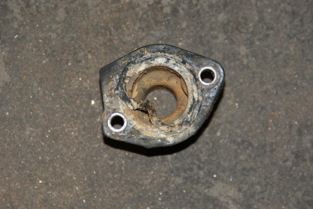

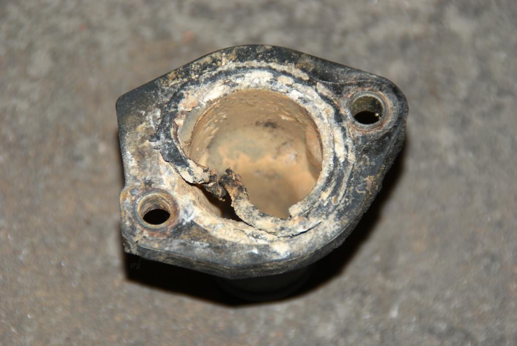

Der Böse Kühlwasserflansch! Der hat bei mir auch Gesuppt, und das wär ja Getriebeseitig! So sah er von innen aus:
- DSC03657.jpg (85.02 KiB) 582 mal betrachtet
- DSC03658.jpg (71.01 KiB) 584 mal betrachtet

hoffentlich isser das "nur" oh mannseidlrocco hat geschrieben:wasserflansch getriebeseitig!
