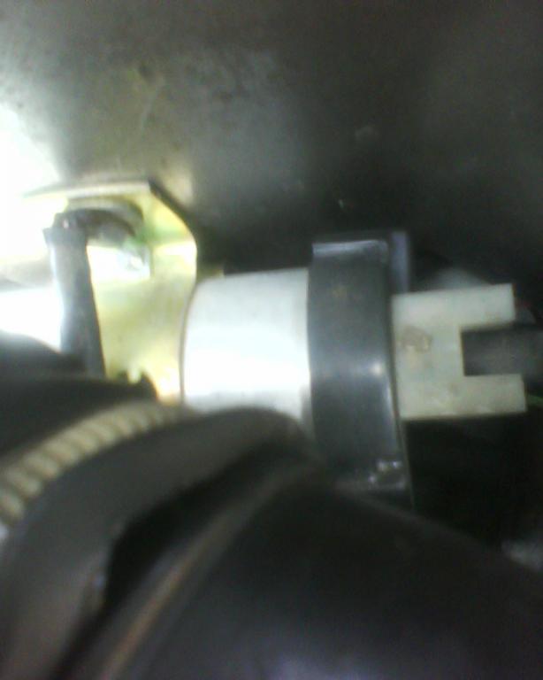

Hallo zusammen,
ich bräuchte mal eure Hilfe! Ich bin grad dabei meinen Motor zu überholen und als ich den Zylinderkopf abmontiert habe, habe ich gesehen, dass das Kabel, welches rechts am Ventildeckel montiert ist ins Leere führt. Der Kabelschuh am Ende des Kabels hing einfach so runter und ich kann die Stelle wo er hin gehört einfach nicht finden. Motor ist ein 1,8l JH. Wäre nett wenn mir einer schauen könnte wo das hinkommt!
Vielen Dank!

Also bei mir ist das auch ab....samt dem HAlter am Deckel...Ersatzlos entfallen und mein Motor shnürrt wie ein Kätzchen...das Masseband kann überall ... zumindest solange es Masse - Potential hat.

Das wird am Halter der Zündspule mit fest geschraubt.

hier ein Bild von dem Masseband an der Zündspulenbefestigung am JH.
